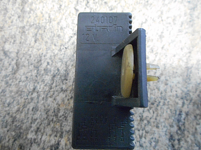

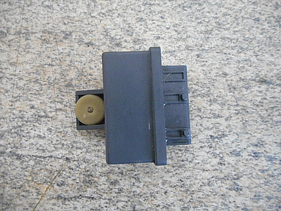

Ah, jetzt verstanden. Habe ich zwar keine Ahnung davon, gebe aber trotzdem gerne eine unqualifizierte Antwort meinerseits dazu.
Ich habe mal im Internet nach "Doppelrelais Kraftstoffpumpe Citroen C3" gestöbert und diese Bilder gefunden:
image.png.5571f4be90deb4f0ee38e130ad0c91bc.pngimage.png.cabe9146567fab1cf1a510d0c7303e0f.png
Sieht aus als würde es irgendwo an der Karosse festgeklippt, (wenn es überhaupt das gesuchte Teil ist).
Ich habe vor einiger Zeit bei meinem C3 1.4 HDI mit einem markenfremden Mechaniker, ewig und drei Tage, nach einem Relais (oder Sicherung) für die Glühkerzen gesucht.  Gefunden haben wir das Ding dann schließlich hinter dem Scheinwerfer Fahrerseite. Vielleicht ist da noch mehr?
Hoffe geholfen zu haben.
