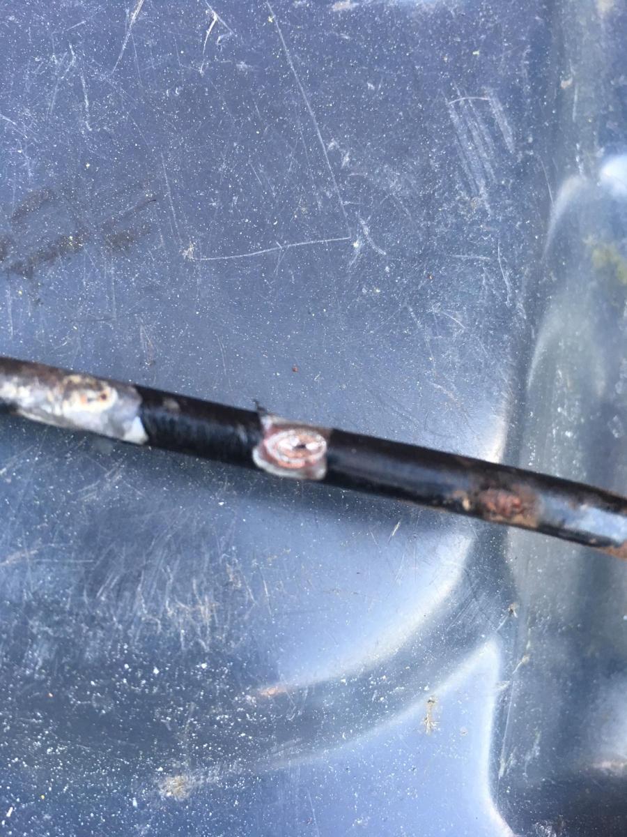

Hier die kaputte Hydraulikleitung. Da hat PSA rechten Plunder eingebaut. Die schwarze Kunststoffbeschichtung konnte ich mit dem Fingernagel abkratzen.
Ich hoffe, dass die Dichtungen noch diese Woche kommen, damit der Bock wieder auf seinen eigenen Beinen stehen kann.
