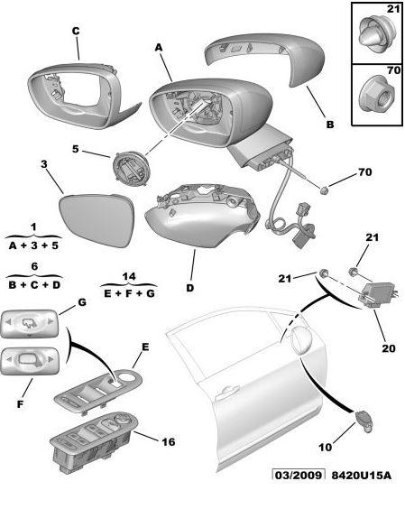

Das Spiegelgehäuse A gibt es nur mit Glas 3 und Spiegelglasverstellmotor 5. Die Blenden B,C,D nur zusammen = 6.
Teuerste Version: "EL EINKLPPB ARSP + RCKWRRTSG + SPEICH FAHRER + BEI UND ELEKTROCHROMER AUSSENRÜCKPIEGEL ODER UMKLAPPBARER ELEKTR AUS SPIEGE UND ELEKTROCHROMER AUSSENRüCKPIEGEL" = 8153 SR links bzw. 8153 SL rechts je 617,53 € ohne Einbau
"Billigste" Version: "RUECKSPIEGEL OHNE ZUSATZFUNKTION UND AUSSENRÜCKSPIEGEL SCHEIBE HELL SEIT ORGA-NR. 11921" = 8154 CT links 229,30 €

Blende B war unlackiert mit Rahmen C und Unterteil D im Karton?

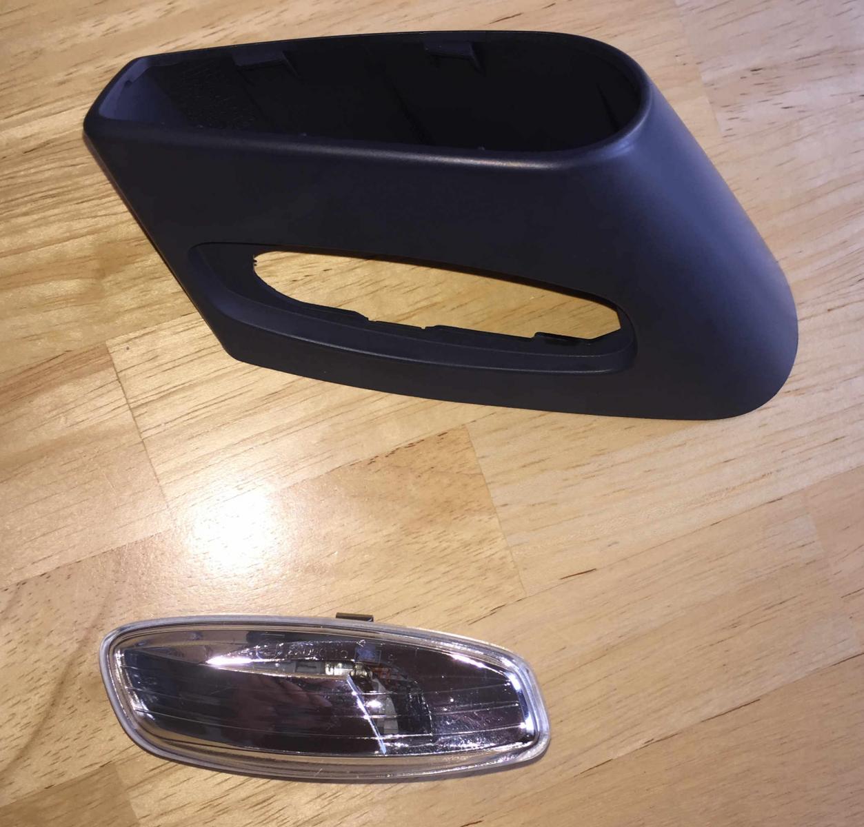

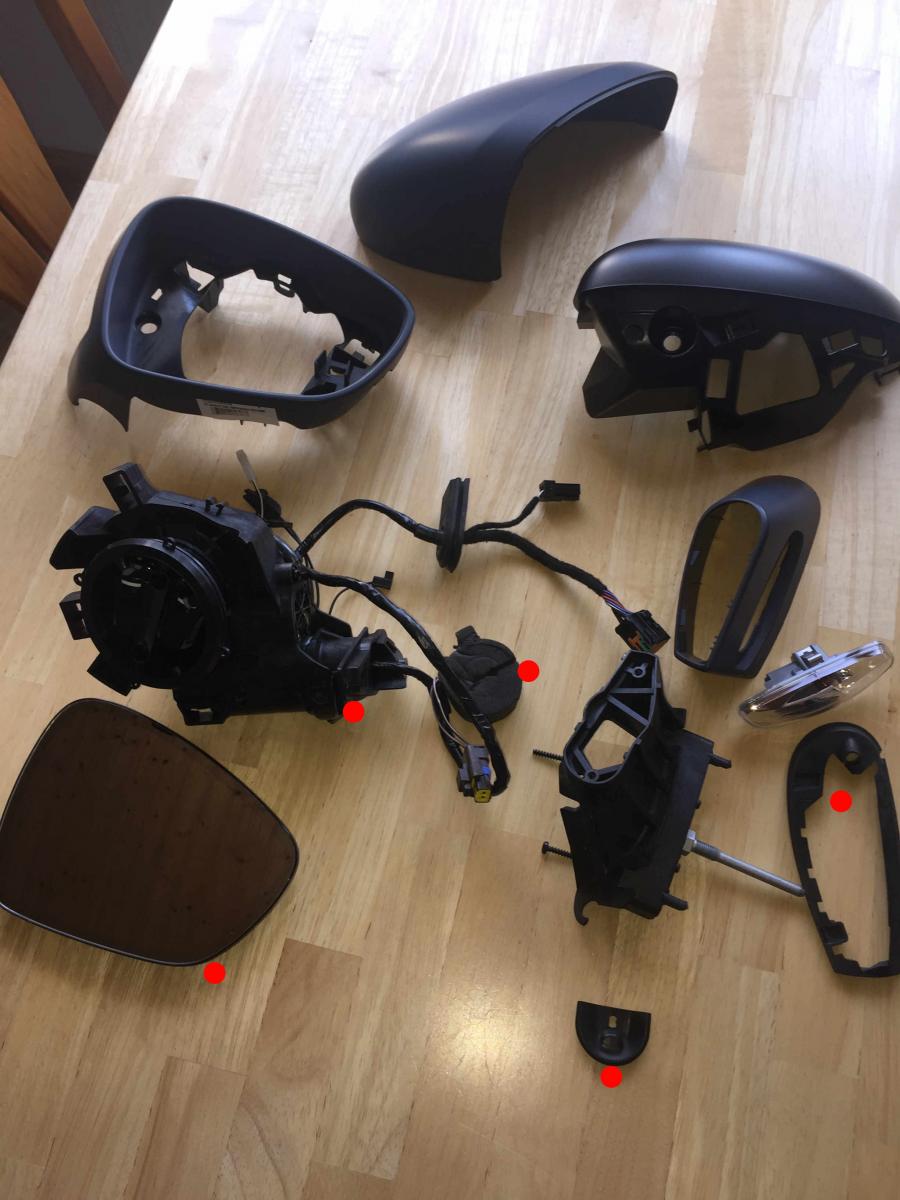

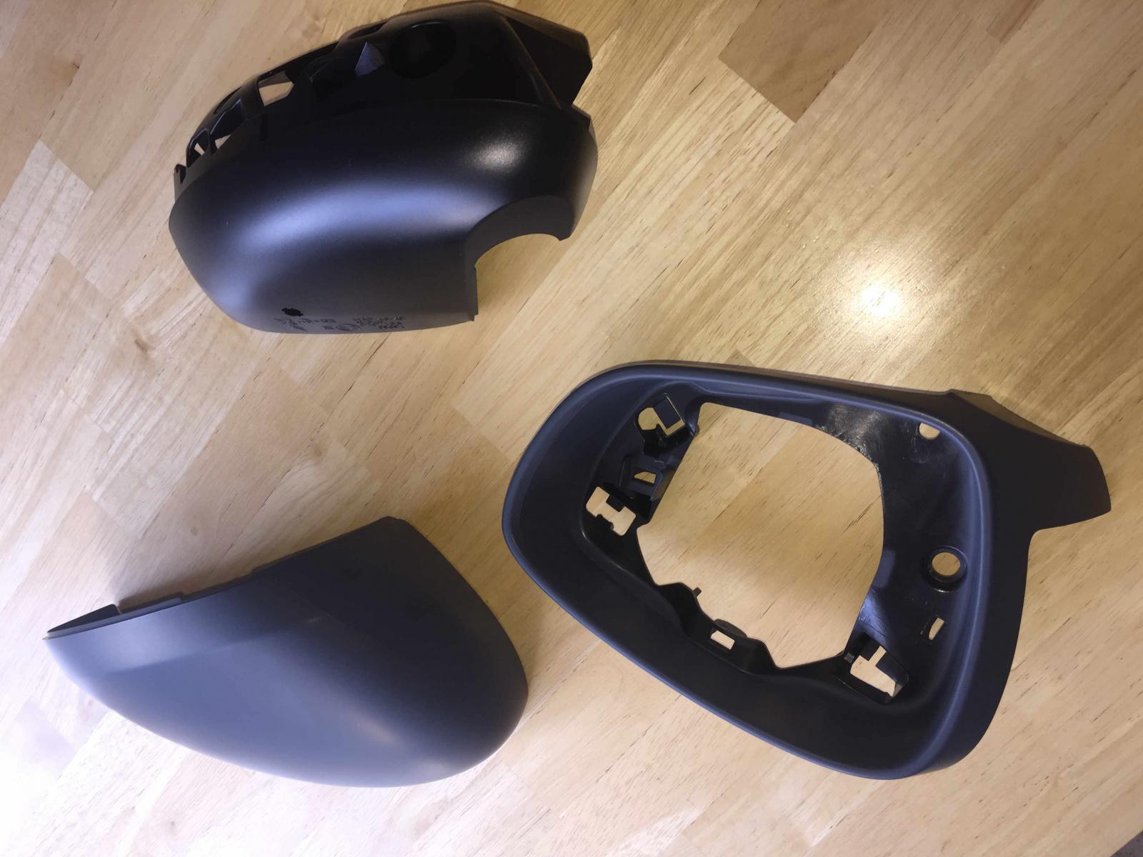

Mal schauen ob mein Post jetzt etwas besser mein Anliegen darstellt. Bilder sprechen mehr als Worte?
large.TeilesatzNeu.jpg.a06bcbf7eecae8f92c36956e1df4b571.jpgDiese Teile wurden mir als Altteile ausgehändigt nachdem ich den Anbau des kompletten NEUSPIEGELSATZES rechts angezweifelt hatte! Es stellt im Prinzip den komplette Spiegelsatz dar, wie er neu verbaut würde. Kosten ohne Lackierung der Gehäuseschalen incl. Montage, 655,42€ laut Rechnung 2017 über Ersatz des linken Außenspiegels.
Verbaut wurden die mit Punkten versehenen Neuteile mit den vorhandenen Altteilen. Rechnungsbetrag einmal angenommen: 655,42€ .
large.5ad755bdebdfd_Gehause.jpg.c8bb3bbd481ce4f71e75db6fa792516f.jpg Die Gehäuseschalen kosten laut Ronald, 156,15 €
Das ergäbe für mich eine Rechnungssumme von: 655,42€ minus 156,15 € = 499,27€

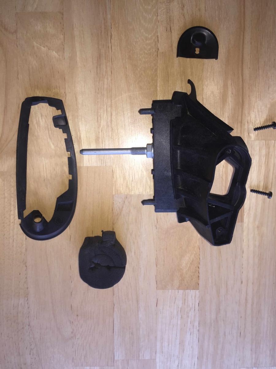

large.5ad755bd43309_Fu.jpg.bc1190578faa9a0c43d56d8c95b376d2.jpg Abziehen müsste ich noch den Fuß. Preis?
large.5ad755bd90aaa_FuVerkleidungBlinkermodul.jpg.904e61831b6bb6cbdeb71c68cbd02838.jpg Ebenso abziehen müsste ich die Fußverkleidung und den Blinkereinsatz. Preis?

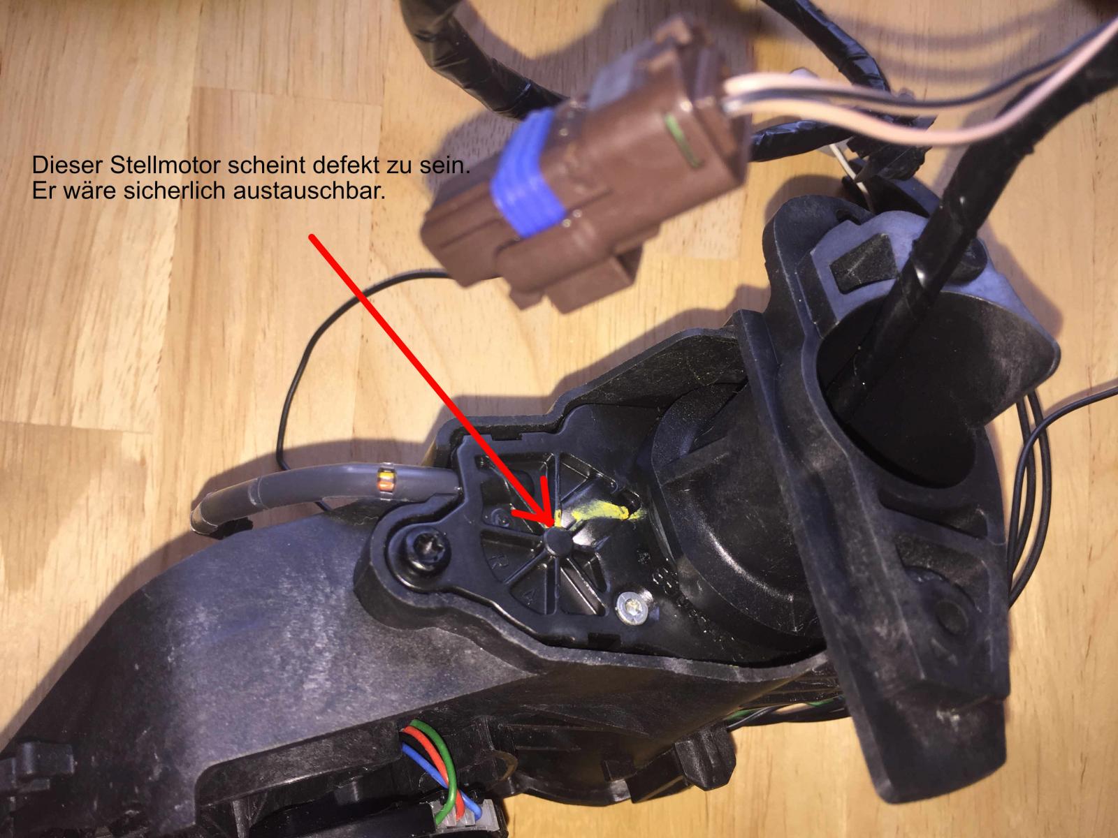

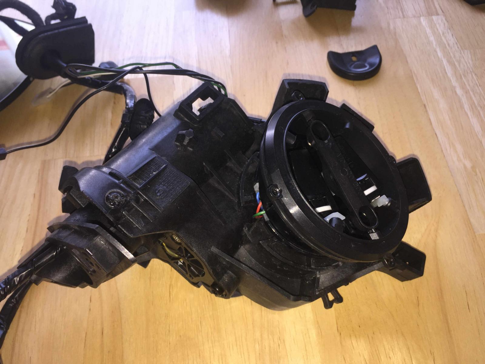

Oh noch etwas. Ist nur so ein Gedanke, ob technisch machbar weiß ich nicht. Wenn, würde es den Kunden eine Menge Kosten ersparen!
Oder aber dieses Teil (das Selbe wie Oben nur andere Ansicht)
large.StellmotorEinheit.jpg.f0c21474c15bbbeed9e3533c56cdee1e.jpgals Austauschteil, defekten Motor ausbauen, neuen einbauen, wieder in den Teilekreislauf einbringen.
Es ist aber möglich dass ich etwas zu weit denke!

Die markierten Teile entsprechen dem Teilesatz für den Spiegel, der wohl auch berechnet wurde. Die Gehäuseteile werden wiederverwendet. Der Stellmotor ist sicher tauschbar, aber nicht als Ersatzteil lieferbar. Dafür kann auch die Werkstatt nichts.
Link zu diesem Kommentar
Auf anderen Seiten teilen
Es ist aber ärgerlich, dass es den Spiegel 1 (A+3+5) nur zusammen mit dem "Bausatz" 6 (B+C+D) gibt. Bei jedem elektromechanischem Schaden bleibt dann der "Bausatz" übrig und für das "bisschen Plastik" sind 150 € Wucher.
