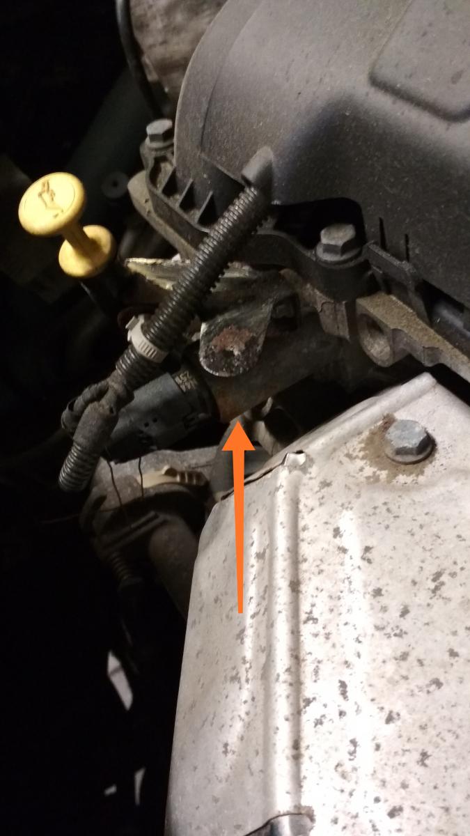

Ich hätte jetzt vermutet, dass damit dieser Sensor gemeint ist. (Sind wohl nur zwei Schrauben zu lösen):
Was meint ihr?
Hier der sensor den ich "denke":

Da gibt es noch einen zweiten Sensor für die Einlaßnockenwelle. Ich meine, daß die Fehlermeldung sich auf die Einlaßseite bezieht.
Außerdem sind die Sensoren an der Schwungradseite zu finden. Oben auf dem Kopf, vor und hinter der Hebeöse. Dein Pfeil zeigt auf das Elektroventil des Nockenwellenverstellers.
