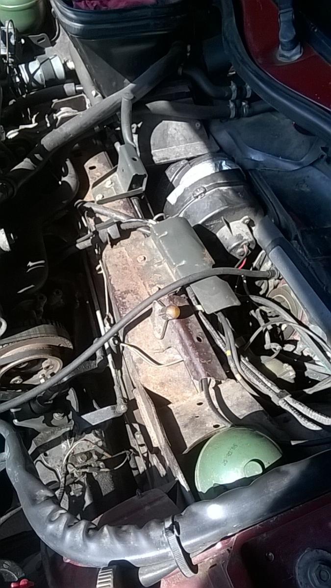

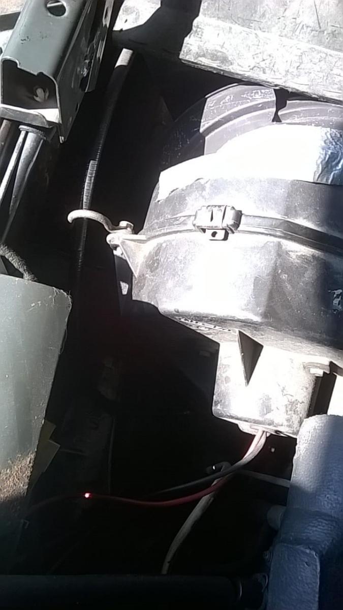

So, ich habe noch was hinzu zu fügen,
wg. Ölfilter wechseln von oben , ich hatte eine anfrge auf englisch aus Belgrad,
schönen Gruß nach Belgrad, klasse, das das auch so kommt und gelesen wird. Er knn sich das von oben wechseln nicht vorstellen.
Hier zwei Fotos, von wo es nach unten zum wechseln geht. ;)

CX20 Prestige
vor 10 Minuten schrieb ACCM Chris Falk:
Der Gasbowdenzug gehört unter´s Blech nicht drüber.
Klugscheiß aus :D
Link zu diesem Kommentar
Auf anderen Seiten teilen
O.K. , danke fürs einfache Erinnerung - Klugscheiss.
Ist kein Klugscheiss, einfach nett der Hinweis, kurz. Ende. ;) Nur s.o gehts

CX20 Prestige
Normal ist der Bowdenzug dann noch mit einer halbseitigen Halte- Schraubschelle an der Fahrerseitigen Befestigungsschraube des Bleches fixiert. Nur so am Rande.
Gruß André

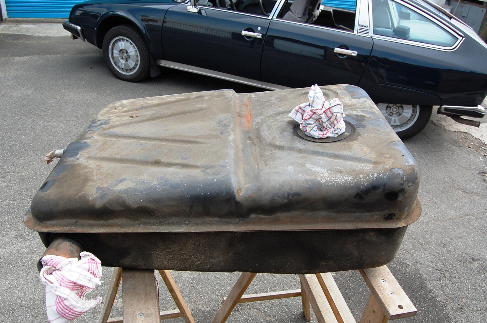

wackelpudding
Aber jetzt bitte nicht mit ´ner Klackerdose dran rummurksen, sondern in einer Lackiererei einen gescheiten Lackaufbau aufbringen lassen.
Das hält und ist die Arbeit/das Geld wert.
Blechtanks von Außen für die Ewigkeit versiegeln würde ich entweder mit Hammerit oder in einer Galvanik Pulverbeschichten lassen ...oder beides dann Punkt 2 vor Punkt 1 ;) Das ist ein Tank, den sieht man in 90% der Zeit nicht ..also mindestens 90%, je nachdem wie oft der Wagen auf eine Bühne muss ...aber auch Hammerit gibts in etlichen Farbtönen.
Verzinken fällt als Option vermutlich wegen Gefahr des Verzugs durch Hitze aus sonst wär das meine erste Wahl.

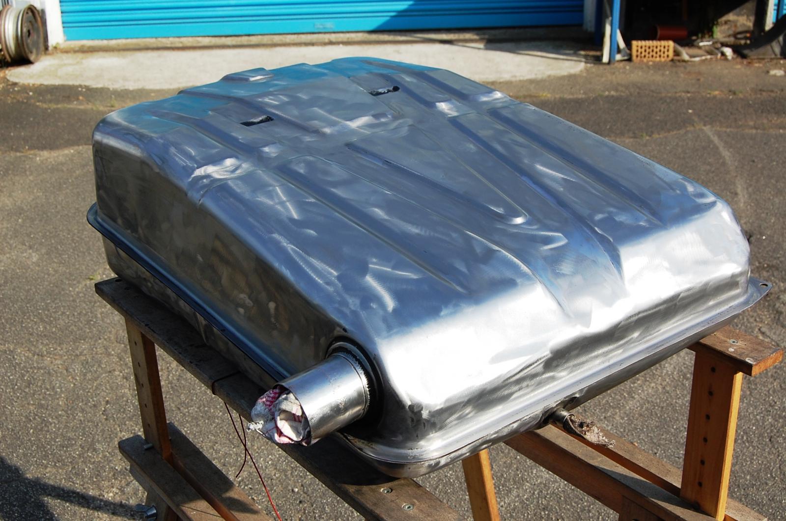

vor 14 Stunden schrieb MichaelS:
Vorher:
Nachher:
Der GTI dahinter sieht aber auch sehr schön aus. Muss so um 80-82-er sein, oder?

vor 12 Stunden schrieb wackelpudding:
Hallo Volker, beim Tank kommts doch eher auf Haltbarkeit als auf Schönheit an? Obwohl, so ein gelber Rallyestreifen quer rüber  .. jaja bin ja schon ruhig.
Tank sieht gut aus!

vor 3 Stunden schrieb Manson:
Hammerite gehört für mich ins gleiche Regal wie die blaue WD40-Dose - und zwar in das Regal des örtlichen Baumarkts...

Tank sieht gut aus, bei der Sonne und Hitze gegenwärtig läuft man Gefahr durch die Spieglung ganze Wälder nieder zu zündeln:D.
Mein Tank damals sah nach dem entfernen genauso aus, hatte ihn danach mit Rostschutzfarbe rotbraun mit der sogenannten siehe unten
vor 13 Stunden schrieb wackelpudding:
lackiert. Danach grundiert und  schwarz seidenmatt gesprüht. Das Seidenmatt war eigentlich nur für die Ordnung.
Zum Abschluss mit schwarzen Unterbodenschutz  aus der Sprühdose . Nach 10 Jahren sieht es immer noch gut aus .  Selbst oben zwischen Kofferraum und Tank.
