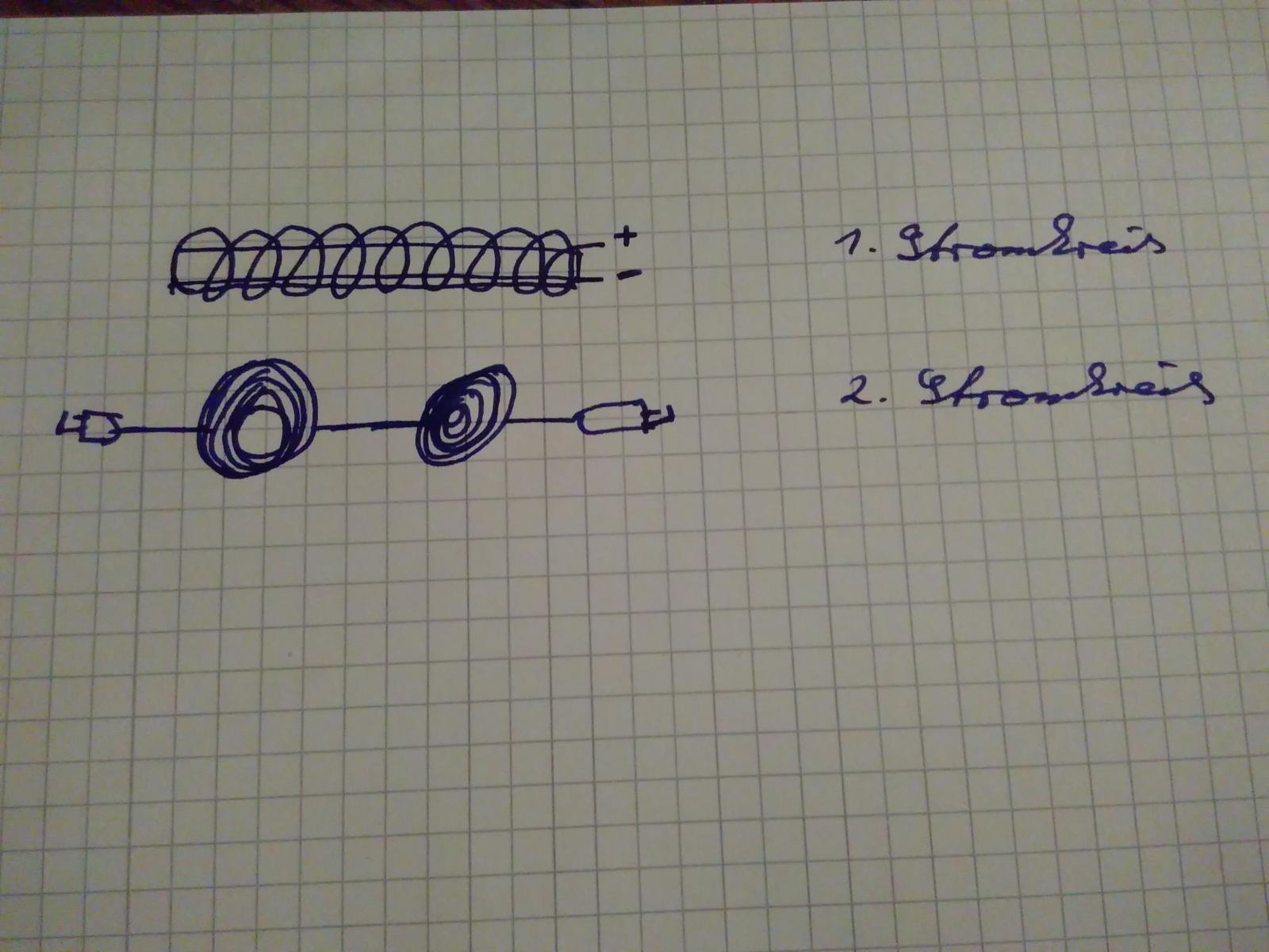

Das mit der Zündspule läßt mich nicht los ;)
Ich hab vor einigen Jahren mal ne Entenzündspule zerlegt. Nach meiner Erinnerung hab ich es so verstanden:
Es gibt 2 Stromkreisläufe.
Der erste Stromkreis führt von Batterie -> Zündschloß zum Anschluß "+" an der Zündspule, durch die Wicklung, die um einen Stahlkern gewickelt ist zum Anschluß "-" der Zündspule zur Batterie.
Der 2 Stromkreis, der über der Wicklung des ersten Stromkreises gewickelt ist,besteht aus 2 Spulen, die in der Mitte miteinander verbunden sind. Die Elektronen des 2.Stromkreises werden durch die Wicklung des 1.Stromkreises angeregt. So fließt der Strom im 2. Stromkreislauf von  Spule1 zum Zündkabel1 -> Zündkerze1 -> Motorblock -> Zündkerze2 -> Zündkabel2 -> Spule2, durch die Verbindung der Spulen wieder zur Spule1.
Als bildliche Vorstellung mal sehr grob aufgezeichnet:
