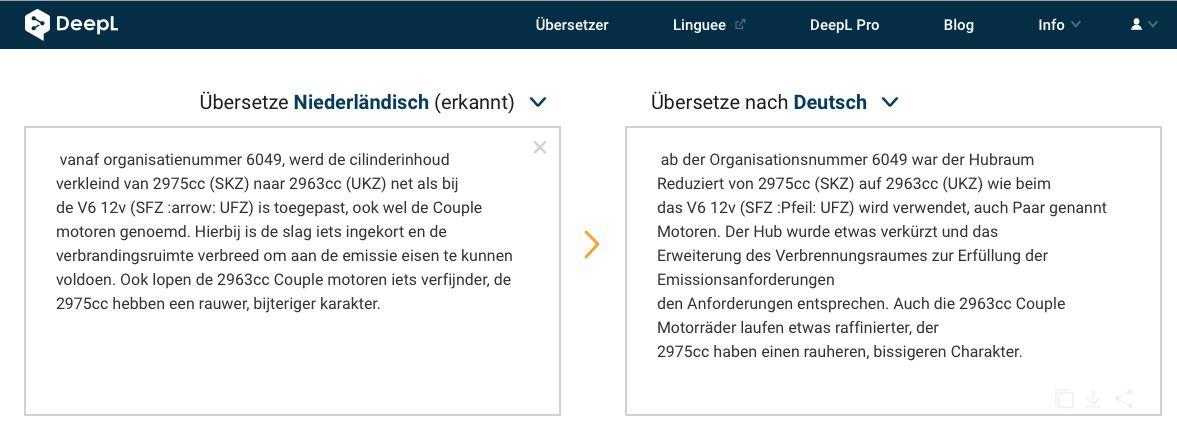

Der geänderte Hubraum ergibt sich übrigens durch 0,3mm weniger Hub (72,7 statt 73mm) bei gleicher Bohrung (93mm).

habe eine technische Information vom 04.05.1992 gefunden wonach die Citroen XM Ketten V6 Motoren - sowohl 12v als auch 24v - weiterentwickelt wurden. Ich zitiere auszugsweise:
"Seit Oktober 1991 ist der Citroen XM V6 mit Kolben mit verlängertem Kolbenschaft ausgestattet. Diese Weiterentwicklung gilt seit Januar 1992 auch für den V6 24-Ventil-Motor...
Diese Weiterentwickung zeichnet sich durch eine vergrößerte Anlagefläche des Kolbens an der Laufbüchse aus...
Diese neuen Kolben können bei Instandsetzung auch in die früheren Motoren eingebaut werden.
Das Ersatzteillager liefert einen Teilesatz mit sechs Sätzen Laufbüchse + Kolben unter folgenden Ersatzteilnummern..."
Anfangs soll der Motor Probleme mit Kolbenkippern gehabt haben, mit der neuen Ausführung Kolben mit vergrößerter Anlagefläche waren die Probleme vorbei.
Möglicherweise erklärt das die Änderung des Hubraums von 2975 auf 2963.
