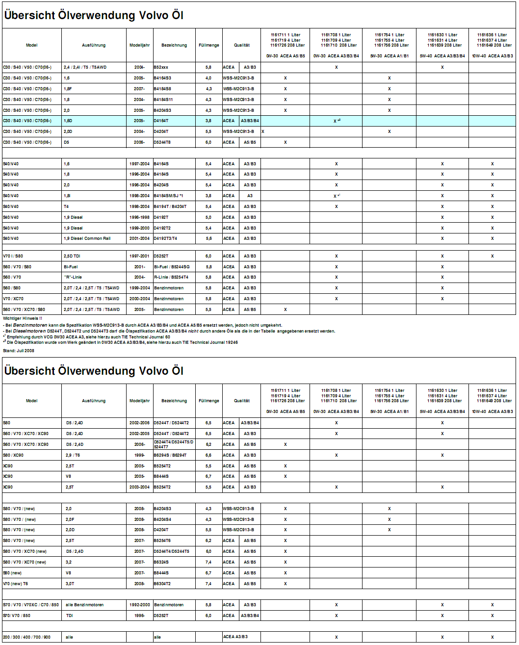

Ich würde 0W-30 mitbringen. Volvo ist von 5W30 auf 0W30 umgestiegen, angeblich nach internen Langzeittests. Schaden kann es sicher nichts.
Ob Citroen auch von 5W30 auf 0W30 umgestiegen ist, weiss ich leider nicht.
Siehe:
http://www.motor-talk.de/forum/neue-oelspezifikation-fuer-den-1-6l-diesel-t1897183.html
http://www.motor-talk.de/forum/aktion/Attachment.html?attachmentId=533980
Markus

Hast du das etwas genauer? Die Grafik in #11 zeigt die gültige Freigabe (01/2008) von PUG für den 207 HDi110FAP.
Im Übrigen: Nicht 5W30 Punkt, sondern 5W30 C2. Also z.B. INEO ECS, nicht INEO MC3 und nicht INEO 504-507. Vgl. ACEA-Standards.

Find ich seltsam, dass Volvo ein anderes Öl empfiehlt als Peugeot und Ford wiederum andere Vorgaben macht.
