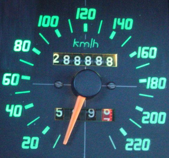

Da es aktuell sonst nix weiteres von meinem BX zu berichten gibt, hier der Tachostand von gestern Abend ;)
Link zu diesem Kommentar
Auf anderen Seiten teilen
vor 10 Stunden, ACCM Stefan mit BX sagte:
Da fehlt eine 8 vorne... ;)
