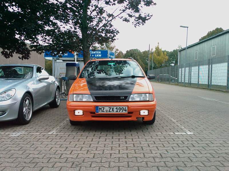

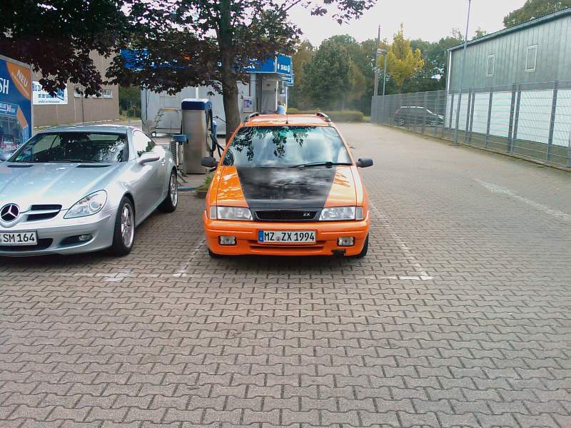

Soo, bissle die Bequemlichkeit "getunt" ;)
Und von Vorne, rechts ist beim Nebler noch der Elektrowurm drin.
Da der Kabelbaum serienmäßig liegt und noch nie vorher genutzt wurde, tipp ich auf Korrosion oder Kabelbruch, wird das Einfachste sein, über ein zweites Relais von links eine neue Leitung zu ziehen.

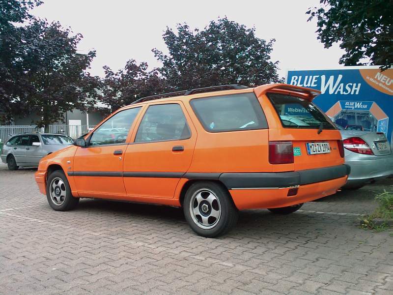

Außen mit den Alus vom BX und innen mit längsverschiebbarer Rückbank und Kopfstützen.

Gemacht bisher :
- Fahrwerk mit Federn KAW und Konis Gelb, vorne tiefer. (Originaldämpfer waren vor
allem hinten schon arg ausgelutscht)
- Spiegel links elektrisch und beheizt(Original war der Halter angebrochen und hat so geschlottert, daß man nix mehr gesehn hat)
- Innenausstattung der Aura Limousine mit Kopfstützen hinten und längs verschiebar, Rückenlehne in der Neigung verstellbar (mein Fahrersitz war an der Schiene gebrochen, arg durchgesessen und bei den Verkleidungen fehlten einige Halter und waren mit Uhu festgeklebt)
- 16V-Stoßstange mit Originalneblern
- Seitenblinker Klarglas vom Pug(wegen Bruch)
- 3D-Fußmatten Original
- Alufelgen Spirit-F2 vom BX mit 185ern
- Radio Medion CD/MP3 mit MB-Quart 13er+Titanhochtöner vorne, 13er irgendwas hinten, 12"-Woofer 250W RMS in geschlossener Box und Sioux-Endstufe 300W RMS/1000W Max im Kofferraum

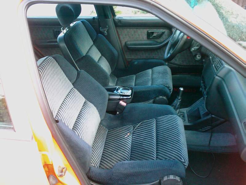

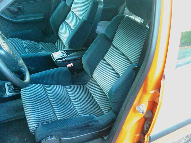

Was noch kommt sind die BX-Sitze, die vom ZX haben zu wenig Beinauflage und sind vorn zu tief. So nicht langstreckentauglich, weil nach einiger Zeit die Beine wehtun.

Welche BX-Sitze willst Du denn verbauen? Das GTi- oder 16V-Gestühl? Alternativ schau Dir mal die Sitze vom ZX Volcane an, die machen auch was her sitzkomfortmässig.
Link zu diesem Kommentar
Auf anderen Seiten teilen
BX 16V, die hab ich da und ich weiß, daß die richtig gut sind.
Volcane müßte ich erstmal testen, ob die von der Neigung der SItzfläche beser sind.
DIe Seriensitze sind zu kurz oder zumindest zu stark nach vorn geneigt, keine beinauflage, das gibt auf längeren Strecken starke Schmerzen.

Wenn Du die vom BX 16V da hast, dann vergiss die Variante mit den Volcane-Sitzen, nimm das 16V-Gestühl. :)

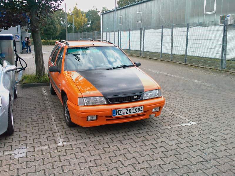

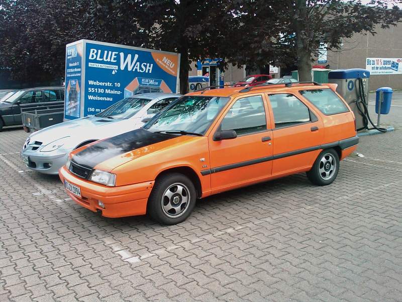

Soo...mal updaten. Farbkombi schonmal so, wies fertig auch werden wird. Nur der schwarze Lack, den ich da gekauft habe, ist der letzte Dreck.
Das Orange von der selben Marke ließ sich wunderbar lackieren, nur das Schwarz, verläuft nicht richtig, haftet nicht, trotz ordentlichem Unterbau.
Egal, Das Auto hat die richtigen Farben, das reicht erstmal.
Die Kombination mit hinten der schwarzen Stoßstange und der Stoßleiste kommt so optisch ganz gut, das wird auch so bleiben.
Mal sehn, wenn ich die Stoßleiste(Gummi) schön gepflegt und wieder glänzend bekomme, wird der schwarze Teil auch noch lackiert, oder nur mit Kunststoffpflege glänzend und wieder schwarz gemacht, mal sehn.

Hab ich. BX16V und damit schon dreimal schmerzfrei durch die Republik. Kein Vergleich zu den Originalsitzen. Mir tun nach 450km ohne pause weder die Beine noch der Rücken weh.

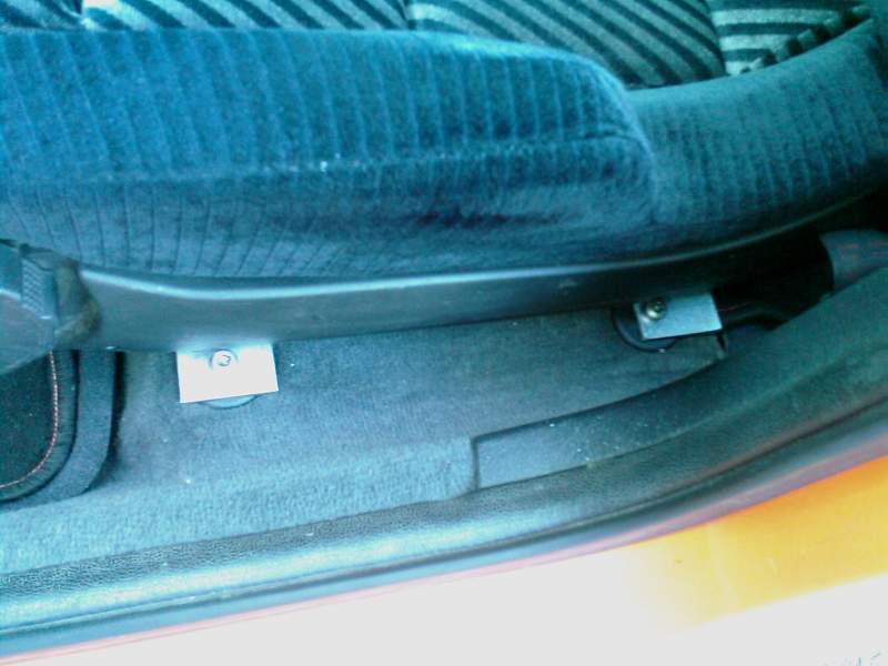

Aber nur bei EZ vor 1996. Danach müssen Konsole und Sitz für das Fahrzeug Papiere haben. Bei mir ist als Adapter ein 5mm verzinkter Flachstahl drin, weil die Schienen beim BX dichter beisammen sind. Zur Zeit noch oohne abgerundete Ecken und silber. TÜV hats unbeanstandet überstanden.
Und bevor was kommt, die Originalbefestigung hat nichtmal 1mm Stahlblech zum Halten und reicht auch aus.

Verleger für die engeren Sitzschienen ist ein durchgehender 5mm vollverzinkter Flachstahl. Hinten ist die Schraube versetzt, weil die Schraubpunkte nicht auf einer Höhe liegen und der Flachstahl grade rein sollte.
Bei Gelegenheit wird das noch an den Ecken abgerundet und schwarz lackiert bzw. mit Teppich verkleidet.
Wichtiger ist die Funktion, nämlich schmerzfrei sitzen.
