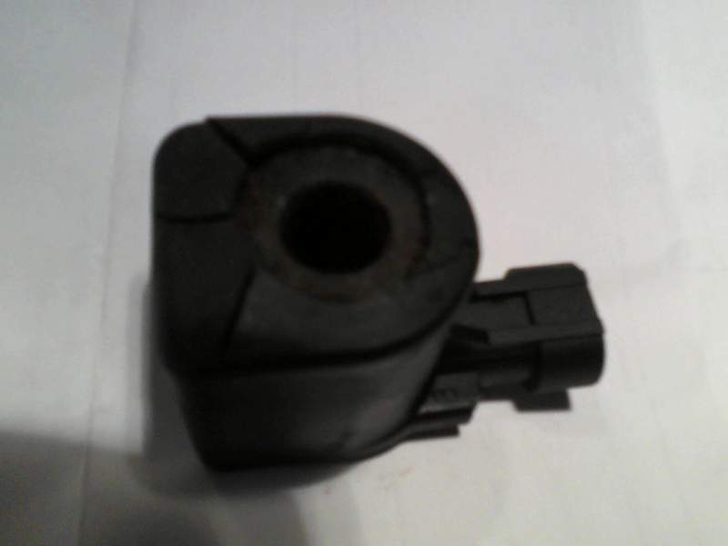

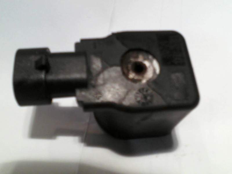

So,
die LPG-Anlage funzt wieder.
Die Spule am Multiventil getauscht und mit Dichtmasse wieder befestigt.
Knappe 15€uro (incl. Versand) und gut ist.
Keine guten Bilder, aber man kann die "Platzwunden" durch Korrosion sehen.
