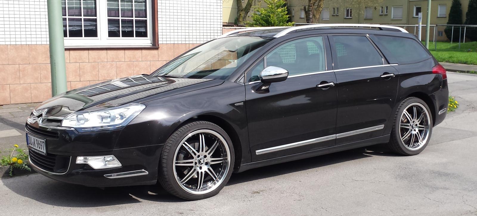

"20 Zoll Musketier MU1 Alufelgen 245/35/20 8,5x20  + 10mm Distanz rundrum"
- Wie krass ist das denn? Kannst du mal Fotos deines Schlittens über PN schicken. Sehen bestimmt ziemlich geil aus. Finde meine 245/45 R18 schon bei der nun anstehenden Neuanschaffung von zwei Reifen ganz schön teuer.

Bitteschön. ;) Ich bin mit der Gesamtoptik jetzt voll zufrieden. Die Chromspiegelkappen runden das ganze Bild gut ab.
