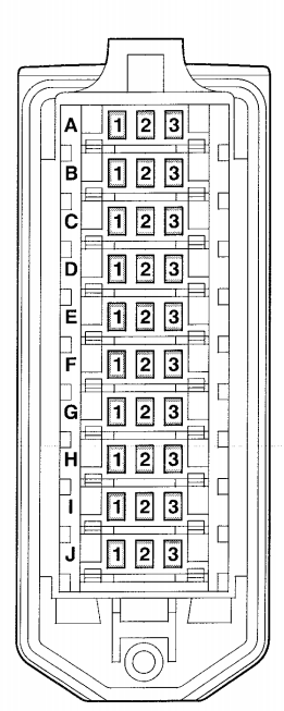

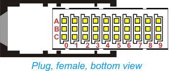

berndjetztmitxm
Eine Steckerbelgung hab ich hier: Ob´s hilft?
Belegung PSA Peugeot Citroën Diagnosestecker:
  Pin
Name
Description, Beschreibung
A0
VCC
Accumulator, Dauerplus
B0
VCC
C0
GND
Ground, Masse
A1
GND OT-Geber (Diesel)
B1
Shield, Abschirmung OT-Geber (Diesel)
C1
Signal Drehzahlmesser/OT-Geber (Diesel)
A2
ISO K-Line
OBD Engine Control Module, OBD Motor
B2
ISO K-Line
C2
Blinking codes, Blinkcodes
A3
Selbstdiagnose Kühlluftventilator
B3
Selbstdiagnose Gurtstraffer
C3
Rotation speed sense relay
A4
ISO K-Line
OBD ABS/ASR
B4
ISO K-Line
OBD Hydractivfederung
C4
ISO K-Line
OBD Steering wheel, OBD Lenkrad
A5
ISO K-Line
OBD heater and air conditioner, OBD Heizung, Klimaanlage
B5
ISO K-Line
OBD seat adjustment, Sitzverstellung
C5
ISO K-Line
OBD Airbag
A6
ISO K-Line
OBD Gearbox, OBD Getriebe
B6
ISO K-Line
OBD Back axle, OBD Hinterachse
C6
ISO K-Line
OBD Differential gear, OBD Differentialgetriebe
A7
ISO K-Line
OBD Cruise-control, OBD Tempomat
B7
ISO K-Line
OBD Trip computer, OBD Bordcomputer
C7
ISO K-Line
OBD door lock, OBD Zentralverriegelung
A8
ISO K-Line
OBD Rear-view mirror, OBD Rückspiegelverstellung
B8
ISO K-Line
OBD Antitheft alarm, OBD Alarmanlage
C8
ISO K-Line
OBD Immobilizer, OBD Wegfahrsperre
A9
B9
C9

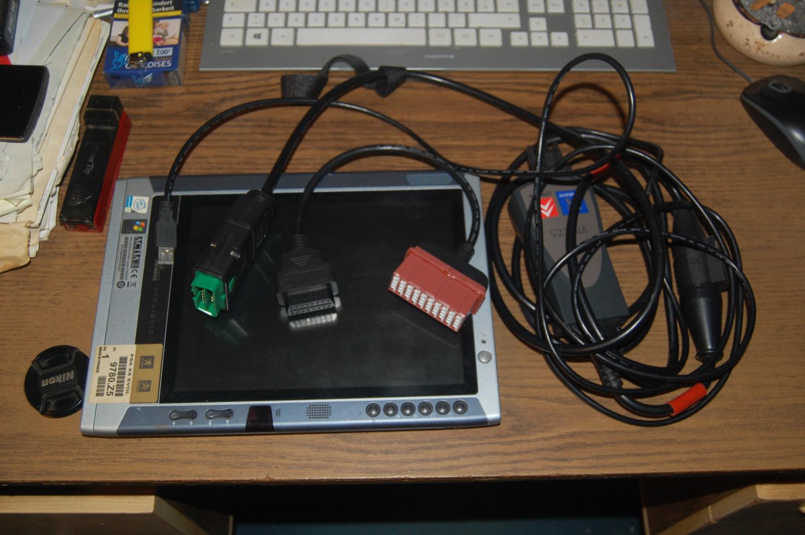

das Diagnosegerät erkennt man ja, dann kommt der USB-Stecker, von dem geht es in den ganzen Glumbatsch rechts und dann zum grünen Stecker. Wenn das Fahrzeug dann älter ist, kommt noch der schwarze Adapter in den grünen und dann gehts zum braunen.
Welche Belegung meinst Du jetzt ?

A3
B3
C3
A4
ISO K-Line
OBD ABS/ASR
B4
ISO K-Line
C4
ISO K-Line
A5
ISO K-Line
B5
ISO K-Line
C5
ISO K-Line
OBD Airbag
A6
ISO K-Line
B6
ISO K-Line
C6
ISO K-Line
A7
ISO K-Line
B7
ISO K-Line
C7
ISO K-Line
A8
ISO K-Line
B8
ISO K-Line
C8
ISO K-Line
A9
B9
C9
Das ist von irgendjemand unnötig selbstgestrickter Unsinn. Die Bezeichnug der Pins ist falsch.
A0 auf dem Bild ist in wirklichkeit A1, B0 ist in Wirklichkeit A2. A1 ist tatsächlich B1, und so weiter.
Richtige Numerierung siehe Beiträge weiter oben.

soviel Resonanz! Danke erstmal an alle Helfer. :-)
Bernd: Ja, diese Belegung habe ich auch schon gefunden. Auch wenn die Pinbezeichnungen total falsch sind, sind doch die Belegungsbeschreibungen großteils korrekt.
vor 8 Stunden, Wurzelsepp sagte:
Na, das scheint mir ja ein schönes Original zu sein.
Ich meine die Belegung des Grünen Steckers wenn man in der Lexia Software den Xantia X1 anwählt.
Zusätzlich  wäre die Verdrahtung deines Adapters Schwarz nach Braun, also 16 nach 30 Pol interessant.
Hier gibt es wohl verschiedene Belegungen. Meiner sieht zwar genauso aus, aber Pin A2 ist z.B. garnicht Bestückt.
Danke

vor 19 Stunden, jay sagte:
Danke
Jay
Dr ist aber nicht etwa entgangen, daß ich genau das bereits gepostet hatte...
Link zu diesem Kommentar
Auf anderen Seiten teilen
vor 4 Stunden, TorstenX1 sagte:
Hallo Torsten,
nein, ist mir nicht entgangen. Allerdings funktioniert es mit der von dir geposteten Belegung bei mir nicht.
Zudem habe ich noch mindestens 2 weitere Belegungsversionen gefunden.
Außerdem schreibst du ja auch, daß du keinen China Klon hast, sondern irgend etwas anderes und dass die Beschaltungen je nach Auswahl des auszulesenden KFZ sich bei deinem Gerät ändern.
Deshalb möchte ich zusätzlich die Adapterbelegung und Softwareversion von jemandem, der genau dasselbe Gerät wie ich hat und bei dem das Auslesen eines Xantia x1 klappt.
Es sind eben 3 mögliche Fehlerquellen: Adapterbelegung, Softwareversion, zickender Wagen.
Bei den beiden ersten brauche ich deshalb jemanden, der dasselbe Hobbyequipment benutzt wie ich. Deine Profiversionen helfen mir da leider wenig.
Jay
