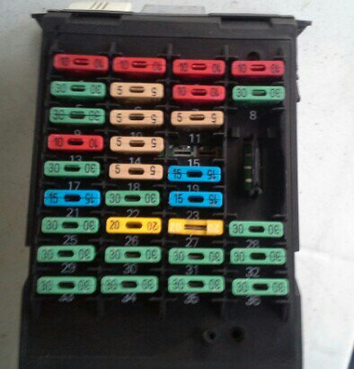

So ich hab heute mal ein paar Bilder von meinem Sicherungskasten gemacht.
Ist ein Y4 V6 es9j4 Bj 97 nach Orga Erstzulassung 98.
Selbst in dem Ist eine Brücke verbaut allerdings schon in modifizierter Form einer Sicherung.
Hier jetzt die Bilder:
Jetzt noch die Frage an die Spezialisten: Was heißt bei F22/23 Shunt zum abschalten der Dauerverbraucher (Lager).
So steht es in der Betriebsanleitung, und was sind denn Dauerverbraucher.
Gruß André
Link zu diesem Kommentar
Auf anderen Seiten teilen
Jetzt hab ich´s, das sogenannte "factory arrangement" im Bild Schaltung "a" ist für längere Standzeiten gedacht, so wird die Batterie geschont.
Ist wie ein Hauptschalter zu verstehen, die Verbraucher die Dauerplus haben sind dann weggeschalten.
Gruß André
So ich muss meine Aussage das in Holgers Y4 ein Sicherungsträger vom Y3 verbaut ist revidieren.
Ich hab heute mal ein Bild vom Sicherungsträger meines ehemaligen Y4 TCT Bj.94 Orga 6534 gemacht. Es ist genau der gleiche wie bei Holger.
Demnach gab es bei den ersten Y4 noch die (alte) Ausführung und wurde im späteren Verlauf geändert. Hier mal ein Bild vondem Träger
Gruß André
