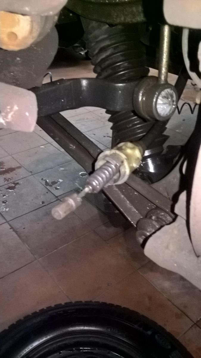

Ich mache gleich mal ein/zwei Fotos. Dann kann ich es besser erklären.
vor 5 Minuten schrieb Ronald:
Ich brauch ja immer etwas beim Lesen:
  1. Beläge getauscht
  2. nur ein Bremsseil eingehängt
  3. Feststellbremse (automatisch?) angezogen, 1 Seil im Bowdenzug "verschwunden" einseitige Bremse?
  4. Feststellbremse löst nicht manuell
  5. Notentriegelung betätigt ohne am "losen" Seil zu ziehen?
  6. Seile weiterhin fest
Ronald
Zu 1:
genau
zu 2:
genau
Zu 3:
Ich (Depp) habe die Handbremse selber betätigt. Ich wollte eine Probefahrt machen und die Handbremse auf funktion prüfen.
Im gleichen Moment als ich auf den Knopf gedrückt habe ist mir das Seil eingefallen das ich nicht eingehängt habe.... da war es auch schon zu spät.
das Seil ist nicht im Bowdenzug verschwunden, den Knubbel sehe ich noch und kann ihn auch „bequem“ greifen und daran ziehen.
Zu 5;
Oben und unten gleichzeitig zu ziehen habe ich noch nicht versucht. Werde ich gleich mal machen.
Zu 4:
Die Feststellbremse habe ich mit der Notentriegelung gelöst, ich kann mit dem auto wieder fahren.
