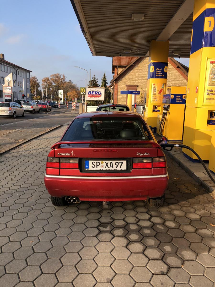

So, liebe Gemeinde,
Britney ist nach fast 2 Wochen seit eben aus Fußgönheim zurück in Speyer:
Die obigen Punkte wurden gemacht (plus AFS Zylinder vorne abdichten und jede Menge Details). Sie steht jetzt wieder gerade, fährt V6-standesgemäß wie 190PS und regelt bzw. hält ordentlich die Höhe. Und wenn man den Reifendruck kontrolliert und richtig einstellt, dann liegt sie auch so, wie von einem Activa zu erwarten. Ganz lieben Dank an @TorstenX1 für die wie üblich sehr gute Arbeit!!!
Vorab schonmal: Das Auto ist so vermutlich noch ein paar Jahre fahrbar - mindestens zum nächsten TÜV in knapp 2 Jahren. Von daher war Britney den Kauf schonmal wert (wobei - Torstens Rechnung steht noch aus).
Ich habe übrigens zum Glück erst nach der Anschaffung von Britney Torstens Restaurationsbericht über @AntonX1 Activa gelesen:
Da wird einem ja ganz anders. Hätte ich den vorher gelesen, hätte ich das nicht gemacht. Technisch steht Britney glaube ich besser da als Antons vor der Restauration - aber sie hatte anscheinend vorne und hinten einen Treffer, während Antons offenbar unfallfrei war.
Ich glaube daher nicht, daß wir gemeinsam alt werden. Außerdem Britney ist mit fast 200Tkm einfach zu sehr "verschlissen" - da muss ein Vorbesitzer sehr aggressiv auf der Autobahn geheizt und immer dicht aufgefahren sein.
Das größte Fragezeichen ist in der Tat die C-Säule hinten rechts ca. 10cm hinter der Tür: Da ist "etwas" - aber ob unter dem Lack etwas aufblüht, oder etwas aufgefaltet oder etwas einfach nur schlecht geschweißt/gespachtelt/lackiert ist, kann man noch nicht sagen. Und da sie anscheinend doch stärker von hinten einen drauf bekommen hat und wir nicht wissen, wie schlimm der Treffer vorne war, kann in irgendwelchen schlecht geschweißten Hohlräumen jede Menge Rost stecken.
Dennoch muss Britney zeitnah auf jeden Fall nochmal zu Torsten. Es stehen jetzt vor dem Winter vordringlich eine neue Windschutzscheibe (diese ist fast blind), neue (dichte) Scheinwerfer und die Lambdasonde hat einen "Knacks". Torsten hat zwar die Leitung neu gezogen, aber die ursprüngliche Sonde war tot, die Ersatzsonde "zickt" - und eine andere hatte er gerade nicht da.
Bei meinem Neffen stehen dann ein Motorölwechsel und natürlich Winterreifen an. Und hinten läuft rechts an der Tür oder der Heckklappe irgendwo Wasser rein... Und der Fahrersitz wackelt etwas...
Dann kann man m.E. das Auto erstmal so fahren. Auch hier gilt, daß es kein Daily Driver wird - wir fahren andere Alltagsautos.
Falls wir zum Schluss kommen, daß Britney über den nächsten TÜV doch noch erhaltenswert ist, stehen dann folgende größere Posten an.
  • Original Stoßfänger mit Scheibenreinigungsanlage
  • Dachhimmel löst sich und muss neu bezogen werden
  • Der Zahnriemen ist zeitgleich mit dem TÜV fällig und muss im Erfolgsfall zeitnah nachbdem TÜV gemacht werden
  • Weitgehende Neulackierung
  • Bessere Felgen (Venise)
  • Jede Menge Details (Activa Logos, Seitenleisten, Chromleisten, Spiegelgehäuse)
  • Vordersitze restaurieren (Sitzheizung, Polster, Gestell)
  • Innenraum von jede Menge Kabeln eines Autotelefons befreien.
Das wäre dann doch eine Totalrestaurierung - und ob sich das lohnt, ist leider sehr fraglich.

vor 4 Stunden schrieb 96er:
Links. Es scheint links aus der C-Säule zu kommen.
In meinen Augen lohnt das nicht. Der Unfallschaden hinten hat den gesamten Kofferraumboden nach vorn gedrück, so daß die Reserveradhalterung ca. 2 cm zu weit vorn steht, ich habe den rechten Haltebügel mit der Flex etwas gekürzt um den Kontakt zum AFS.Zylinder auszuschließen. Die Heckklappe steht allerdings bündig, der Wagen wurde scheinbar nur unvollständig wieder gerade gezogen. Der Treffer ging bis in die C-Säule. Auf Bodenwellen bei schneller Fahrt merkt man deutlich,, daß am Fahrwerk etwas verzogen ist, der Wagen geht in Abhängigkeit vom Ein- und Ausfedern deutlich aus der Richtung. Mit etwas Glück ist es nur ein Qúerlenker, vielleicht sitzt aber auch die komplette Hinterachse nicht gerade. Eine Achsvermessung kann das beantworten.
Der Schiefstand rührte überigens von einem übel eingerosteten Seitenneigungskorrektor, bzw, dessen Federmechanik. Es war nur noch die Ansteuerung vom linken Querlenker möglich. Ich habe das Teil ersetzt, Ob ich das ausgebaute instandsetzen kann scheint mir fraglich.
Dennoch ist der Wagen gut und angenehm zu fahren, also mal draufhalten und sich Gedanken machen ;-)

vor 1 Stunde schrieb TorstenX1:
Jup, links - Schreibfehler. War vorhin in der Waschanlage und habe die Spur gefunden. Kommt aus der C--Säule. Rund um die Heckklappe und insbesondere an der Gasfeder war jede Menge Dreck. Vielleicht war es das.
Bezüglich Deiner Einschätzung über die Erhaltungswürdigkeit sind wir einer Meinung.
Auf der anderen Seite gibt es nicht mehr viele X1 Activa V6... :unsure:

vor 12 Stunden schrieb TorstenX1:
Ich habe gestern Nachmittag den Luftdruck kontrolliert: Insgesamt rundum viel zu niedrig - und vorne rechts sogar nur 1,8bar (!). Das hätte ich eigentlich schon in Hannover bei der Abholung machen können - Carsten hatte mich sogar drauf hingewiesen. Asche und Schmutz auf mein Haupt - sowas darf nicht passieren. :wacko:
Das Gute daran: Der Luftdruck könnte schon die Ursache gewesen sein. Ich fahre ihn morgen mal länger zur Arbeit - vielleicht bin ich danach schlauer.
Eine Achsvermessung machen wir auf jeden Fall (mein Neffe hat eine Achsvermessungsanlage).

Ich glaube, es reicht schon mal, überhaupt den Reifendruck zu kontrollieren und gegebenenfalls zu korrigieren - egal wie. Tankstelle ist besser als Nichtstun.
Mein Activa lag eben jedenfalls genau so auf der Straße, wie er soll. Da zieht nichts mehr zur Seite.
Ich hoffe, daß es das war und nicht eine ggf. verzogene Hinterachse.
