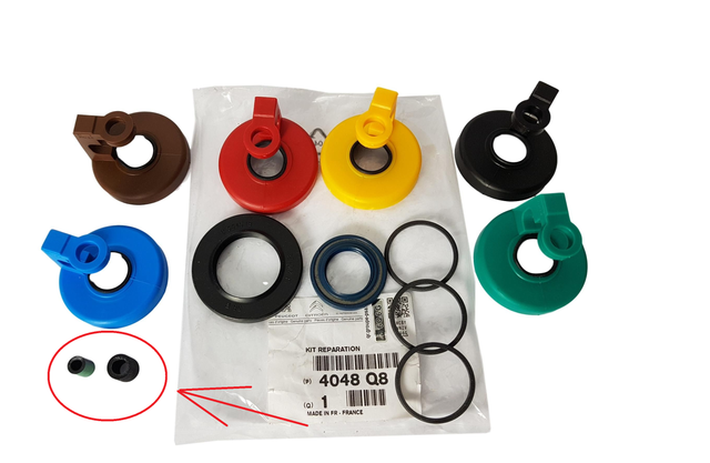

Hallo zusammen, weiss jemand für was die zwei Gummitüllen sind im originalen Dichtungssatz 4048Q8? Diese sind beim citropart-shop Ersatz-Dichtungssatz nicht dabei. Da ich die Dichtungen nicht selber wechsle, möchte ich sicher gehen, dass nichts wichtiges fehlt. Eine sieht aus wie die eines Leitunganschlusses?
Link zu diesem Kommentar
Auf anderen Seiten teilen
Dichtungen für die Zufuhrleitung. 6,35mm Dichtungstülle für X1, 4,5mm für X2.

Da ist so einiges nicht dabei, deshalb hab ich den Dichtsatz zurückgesendet.
Nicht dabei war der kleine O-Ring farbe Blau bis 10 bar, stattdessen ein schwarzer O-Ring bis 0,5 bar.
Der Große O-Ring hatte falsche, metrische Maße. Original hat das Zoll Maße.
Die Rotorringe waren Maßlich ähnlich und aus anderem Material. Und weiter war nichts dabei, keine Kappen usw.

Oben 20x32x5 -> ja
Unten 29,37x46,83x6 -> ja wurde auch so geliefert
der untere ist blau der obere aber schwarz...
Das heisst die drei Rotorringe und der untere Simmerring können verwendet werden aber der obere schwarze ist falsch da nur 0,5bar? Bei den nicht mitgelieferten zwei Gummitüllen und der Kappe können die bestehenden weiterverwendet werden (bzw. die Gummi-Tüllen solle die Citroen Garage ja haben...)

für oben wurde Schwarz bis 0,5 bar geliefert, aber blau bis 10 bar wird benötigt.
vor 26 Minuten schrieb opteryx:
Den unteren Simmerring kannste verwenden, da Zollmaße und farbe blau. Deine Frage zu den Rotorringen hab ich nicht verstanden, bitte etwas genauer werden. Meinst du die gelieferten Rotorringe aus dem Set von citropart?

Und was den oberen blauen Ring, bis 10 bar Druckbeständig betrifft. Der ist außen geriffelt damit er auch dort bei Nenndruck dicht bleibt. Richtig Druck ist da oben aber nur wenn die Rotorringe richtig Anpressdruck am Gehäuse haben. Siehe Test hier Reparatursatz Lenkventil XM, wer weiß was?
Wenn man die Rotorringe mit ner Schelle auf D29,6 schrumpft, dann ist die Messe, was den optimalen Anpressdruck betrifft aber schon gelesen und der obere RWDR bekommt weniger Druck.
Weiterhin härten die RWDR über die Jahre aus und die Dichtlippe hat dann weniger Anpressruck. Der 10bar Ring hat im Ausgangszustand einen kleineren Innendurchmesser als der 0,5bar Ring und kann den Anpressdruck nach Jahren länger aufrecht halten. Bei unserem 94er X1 ist noch das org Lenkventil drin, man spürt das die Rotorringe mal wieder unter Spannung gesetzt werden wollen, die Servo war mal spürbar leichtgängiger.
