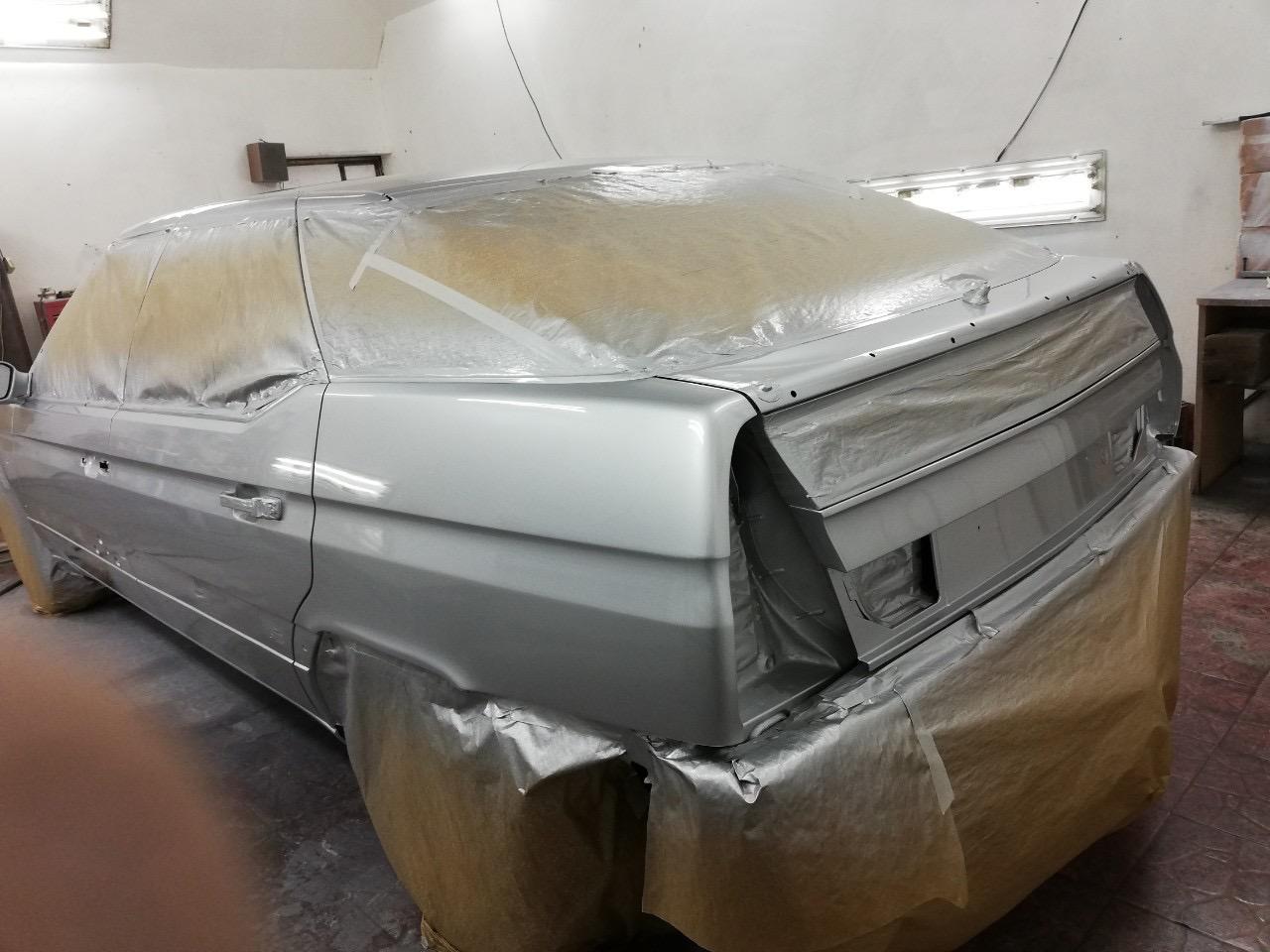

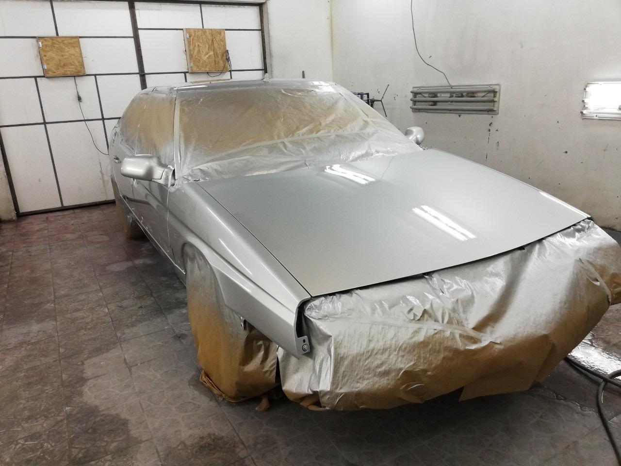

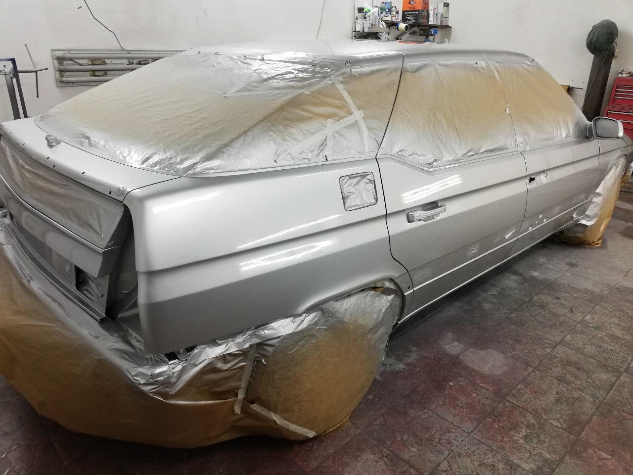

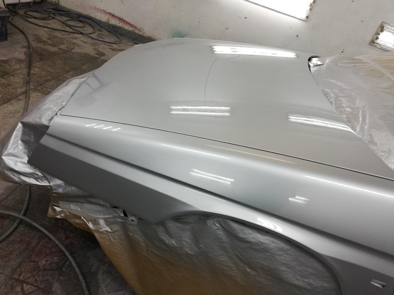

Meiner war jetzt 4 Wochen beim plastischen Chirurgen, dafür ist es ordentlich und der Preis war heiß.
@Manson du hattes mit deinem Tip zum Wasser im Kofferraum recht, ein Stehblech war durch...
Seit einer Woche beim Dermatologen, der nimmst für seine Gage auch ziemlich ernst;
Und nächste Woche beim Internisten.
Weihnachten sollten wir gemeinsam feiern können. Ich freu mich schon....
Bearbeitet von Cerberus
