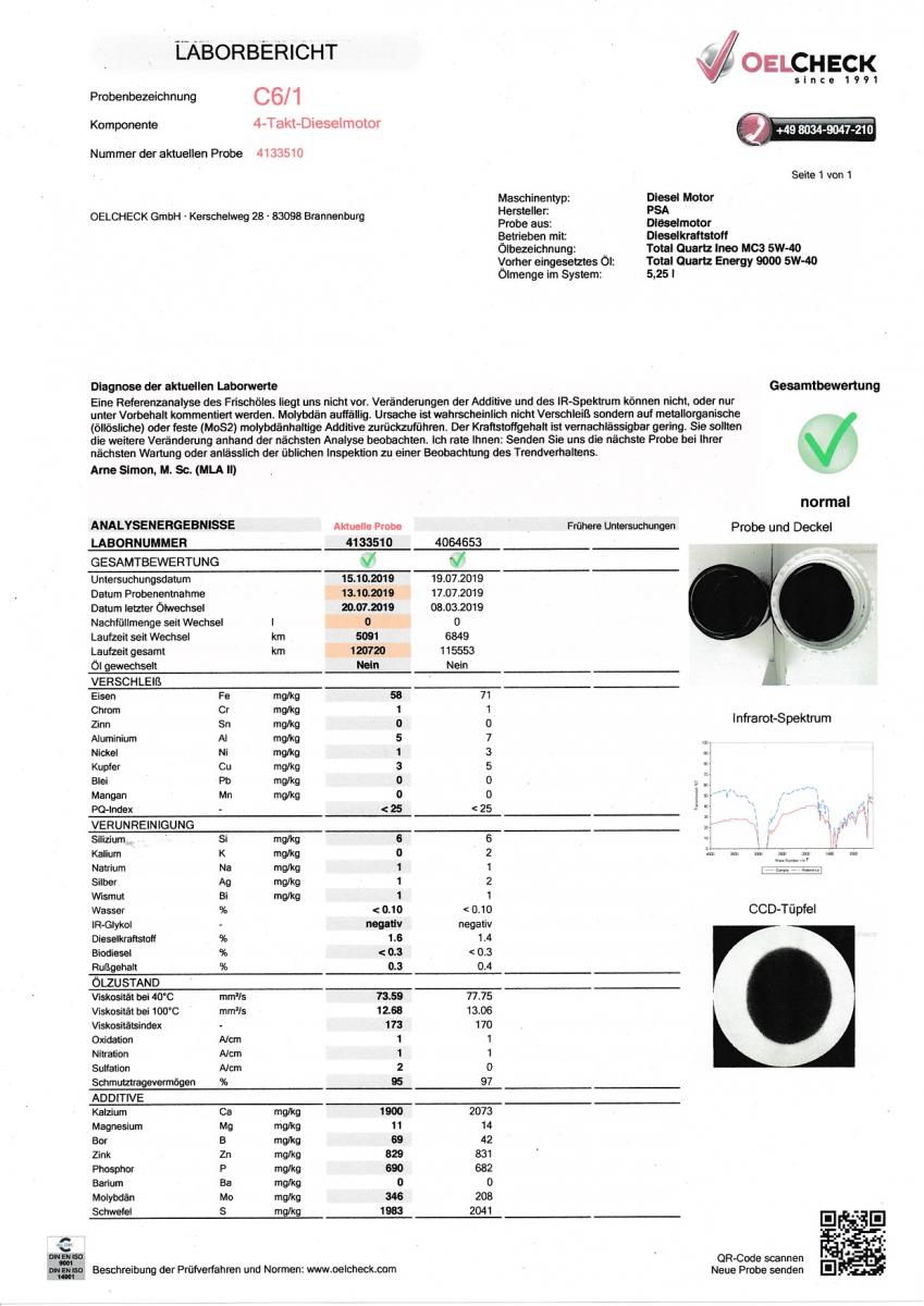

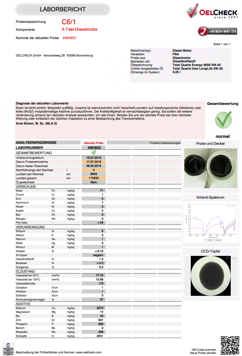

Hier meine Ölanalyse des Total Quartz Energy 9000 5W40, quasi das "Ur-Öl", das anfänglich für den V6 HDI vorgeschrieben war (siehe Aufkleber im Motorraum).
Die Durchschnittsgeschwindigkeit betrug 61 km/h, das Öl ist bei einer Laufleistung von 6849 km also nur 112 Betriebsstunden "alt".
Erstaunlich finde ich die, fast dem neuen Öl entsprechende, Viskosität bei 100°: 13,06 mm2/s (neues Öl 13,6)
Aber wie sagte ein befreundeter KFZ-Meister so schön: Bei dem Fahrprofil (90% Langstrecke) kannst Du auch Salat-Öl fahren :D
Zugesetzt waren übrigens 5% "Liqui Moly Oil Additiv" (MoS2).
Jetzt habe ich mal auf das Acea C3 Öl Total Quartz Ineo MC3 5W40 gewechselt und bin gespannt, wie das im Vergleich aussehen wird.
Aber schon beim Einfüllen war zu sehen, dass das Öl viel dünnflüssiger ist, als das Energy 9000. Ich nehme an, das wird sich auch im Kraftstoffverbrauch zeigen, der lag für die 6849 km bei 8,6 l (laut Bordcomputer) real bei 9,19. Ich tanke auch ausschließlich "Premium Diesel".

Gehört(e) da wirklich das Quartz 9000 Energy rein?? Das ist m.W. kein low-SAPS-Öl, das DPF-Fahrzeuge eigentlich brauchen, und die Spezifikation ist A3/B4 statt A3/B3. Ich fülle das in meine Benziner. Oder gibt es verschiedene Öle unter dem Namen?
Link zu diesem Kommentar
Auf anderen Seiten teilen

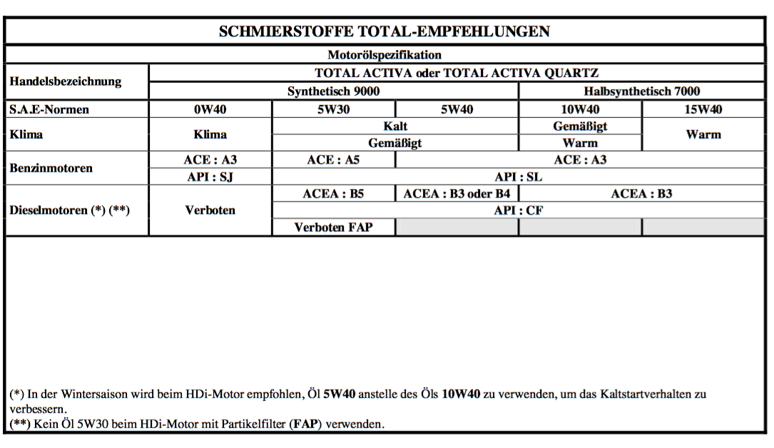

Na ja, darum geht es während der ganzen Diskussion: Am Anfang (2006/2007) war ein B3 bzw. B4 Öl vorgeschrieben, deshalb auch der Aufkleber im Motorraum, trotz FAP. Kein "Low SAPS-Öl".
 Das wurde im Laufe der Jahre geändert bis zur "Long-Life-Vorgabe", die ein ACEA-C2-Öl zur Folge hatte, eben das LL 5W30.
Meiner Meinung hat diese Änderung eher etwas mit den Vorgaben zum Gesamt-Flotten-Verbrauch zu tun. Ein sehr dünnes C2-Öl spart eben im Vergleich zum B3/B4-Öl Kraftstoff ein. Das W30 noch ein bisschen mehr, als ein W40. Ob das für den Motor langfristig bekömmlich ist, hat aber niemand interessiert...
Auszug aus dem "Carnet de Poche" zum C6 von 2006:

Eine weitere Analyse, dieses Mal (wie angekündigt) das TOTAL Quartz INEO MC3 5W40, ein Öl nach ACEA C3 Standard.
Die Durchschnittsgeschwindigkeit war 65 km/h, das Öl ist also 78 Betriebsstunden "alt".
Interessant finde ich den Viskositäts-Verlust nach so kurzer Zeit, das Frischöl hat 13,9 bei 100°.
Der Verbrauch war im Vergleich zum "alten" B3-Öl (Quartz Energy) etwas weniger, ca. 0,3 l/100km.
