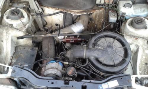

Zwischenruf: Die Luftschläuche für den 2CV, Nachfertigung vom Franzosen,passen am Visa, mit folgenden Maßen: Länge 500mm, Außendurchmesser 90mm, Schaumstoff 15mm.
Das dürfte die Brösel im Innenraum etwas reduzieren:-)
