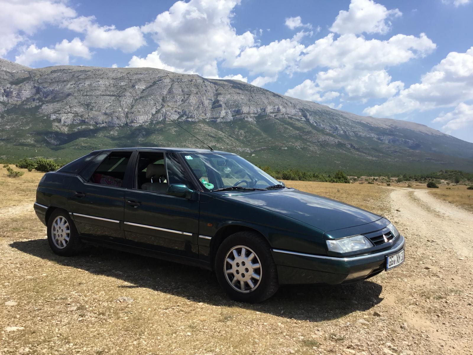

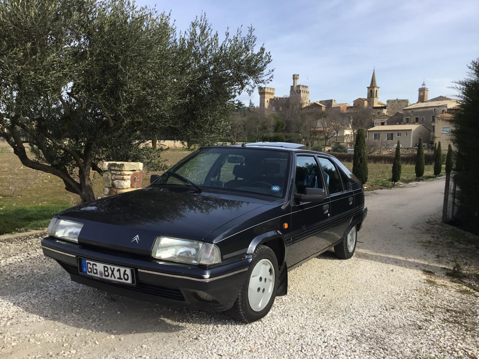

@guzzimk ...ja, bei AFE hatte ich gerade meinen WinterBX, der jetzt wieder wunderbar läuft und federt. Claudius ist sehr nett und kompetent und die Werkstatt liegt praktischerweise direkt am Bahnhof :) , was die An- und Abreise ohne PKW sehr erleichtert. Meine Anfrage hatte auch eher den finanziellen Aspekt als Hintergrund, da ich in diesem nun zu Ende gehendem Jahr relativ viel Geld in meine Citroens investiert habe > XM V6 Kette überholt für neuen TÜV im Sommer, im Herbst den GSA Break komplett restauriert und vor kurzem beim BX der Motortausch (hatte Motorschaden wegen defektem Kühler ohne Warnhinweis) samt Überholung aller relevanten Riemen, Teile und Flüssigkeiten.....alles lassen, da mir Platz, Werkzeug und die nötige Kompetenz für solch umfangreiche Eigenkreativität fehlen. Die investierten Euros kannst du dir ja ungefähr ausrechnen, wobei jeder wieder Freude schenkt über die laufenden Autos. Mit dem XM ohne Probleme für die komfortablen Langstrecken bis Kroatien und Südfrankreich, der BX ist einfach wunderbar im Alltag und den GSA für den Genuss der Landstraße :rolleyes: .
large.805427388_XMV6.JPG.eb94d2e51189817fa630cfd80e457d05.JPGlarge.1253213740_BX16.JPG.b221942b34e85deab6e113275a3d4086.JPGlarge.1370113149_BX16iRSBreak.JPG.5eafadcc63bccacc3c17109d47773e01.JPGlarge.1896967548_CitroenGSABreak.JPG.32467ecb80e6d26303af1cdf0c36082d.JPG
Die Typenblätter für die beiden Franzosen sind beantragt, sodass sie ab Mai 2020 offiziell von mir über die deutschen Straßen bewegt werden können. Jetzt ist erstmal Winterschlaf in der Garage -_- angesagt.
Zudem habe ich gestern @margia2 einen Riemen V6 von 2000 in schlichtem silbermetallic im Norden der Republik erstanden. Der entspricht den erforderlichen Sicherheitsansprüchen beidseitig der Mittelkonsole.....sogar Seitenairbags! Vielleicht und hoffentlich traut sich meine Liebste, den dann auch zu fahren :) Diravi beim 95er XM und die Größe waren ihr bisher suspekt (MoFa, Mini, Swift.....nun ja). Die 1300km nach Kroatien werden als Einzelfahrer langsam anstrengend....
@Manson Danke für den Tipp. Ich war gestern eine längere Strecke hin und zurück unterwegs. Am Anfang :wacko:, besonders ohne Last bergrunter, nach ca. 100km gab es sich langsam. Am 06.01. kommt er eh zur Getriebespülung in die Werkstatt, da kann Claudius mal gucken.
