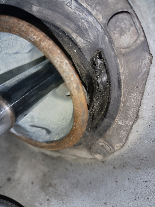

Ist dieses Spiel normal? Im Video ist das Rad entlastet und wird mit einem Balken angehoben/eingefedert. Das Fahrwerk ist auf normalem Niveau, das Auto einseitig vorne und hinten angehoben, ähnlich dem DS Radwechsel aber halt nicht auf Tiefstellung. Mein eigentliches Problem ist ein beim Fahren am Lenkrad minimal spürbares Spiel (ohne relevanten Einfluss auf die Spurtreue) von vorne links und eind dupfes Poltern oder eher "Ploppen" bei kleinsten Unebenheiten. Bis auf Domlager und Querlenkerlager wurde schon alles gemacht (links und rechts: Stabi-Koppelstange, Spurstange mit allen Gelenken, Trag bzw. Führungsgelenk und auch Gleitstein-Spiel der Dirass, Stabi-Koppelstange abgehängt und gefahren -> Geräusch bleibt...).

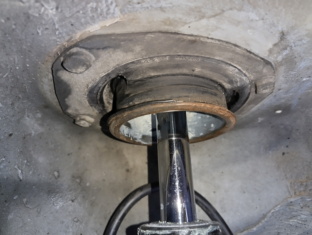

vor 6 Stunden schrieb opteryx:
Das Spiel macht der Funktionsgummi deiner noch orginalen Domlager. Ich sehe 2-3mm Spiel, das ist die Schmerzgrenze bei normal.
Mach doch mal Bilder (scharfe Bilder auf denen man Risse ordentlich sieht) von unten ähnlich wie die Bilder hier oben auf dieser Seite. Das gibt einen ersten Eindruck zum Zustand des Gummis.
Die Geräusche im Video sind nicht normal, erinnert mich an ein trockenes Meyle Traggelenk das beim kleinsten Federn quietschte wie ein Kanapee. Habe damals aus Unwissenheit das Domlager gewechselt.
Hast du dieses Geräusch auch wenn das Rad auf dem Boden steht und du den Karren per Hand federnd runterdrückst?

Danke für eure Antworten. Von unten sah das Lager auch nicht schlecht aus, aber ein Riss ringsherum um den Kragen für die Manschette sah man schon im Gummi und auch, dass es sich da leicht verschob. Ich werde mal noch Bilder machen.
Das Geräusch hört man auch wenn das Auto auf den Rädern steht, der Motor nicht läuft, Hydractiv nicht zugeschaltet ist und die "Antisink" greift. Dann ist kaum Federweg vorhanden und man hört beim Runterdrücken das Geräusch. Wie Schwinge schrieb hab ich dann auch gedacht, dass es eher eine hydraulische Komponente ist. Beim Geräusch im Video bin ich mir nicht so sicher ob es dasselbe ist, da man das Klacken auch am Domlager spürt. Am Traggelenkt hat man hingegen nichts gemerkt. Spurstangen und Traggelenke haben erst etwa 3000km hinter sich.

vor 8 Stunden schrieb opteryx:
Mach dir mal Gedanken das zu erneuern / überholen. Bilder von Rissen sind ein starkes Indiez dafür das sich da was unangenehmes anbahnt.
Besser beurteilen kann man die Risse im ausgebauten Zustand. Am Rand des Funktionsgummis, also 2 x Funktionsgummis haben gesamt 4 Ränder, erkennt man am Besten ob die Risse nur oberflächlich bis ca. 2mm reingehen, mehrere kleinere Risse nebeneinander sind da auch möglich, oder ob sich da schon tiefe Furchen bilden die in der Breite größer aufsperren.

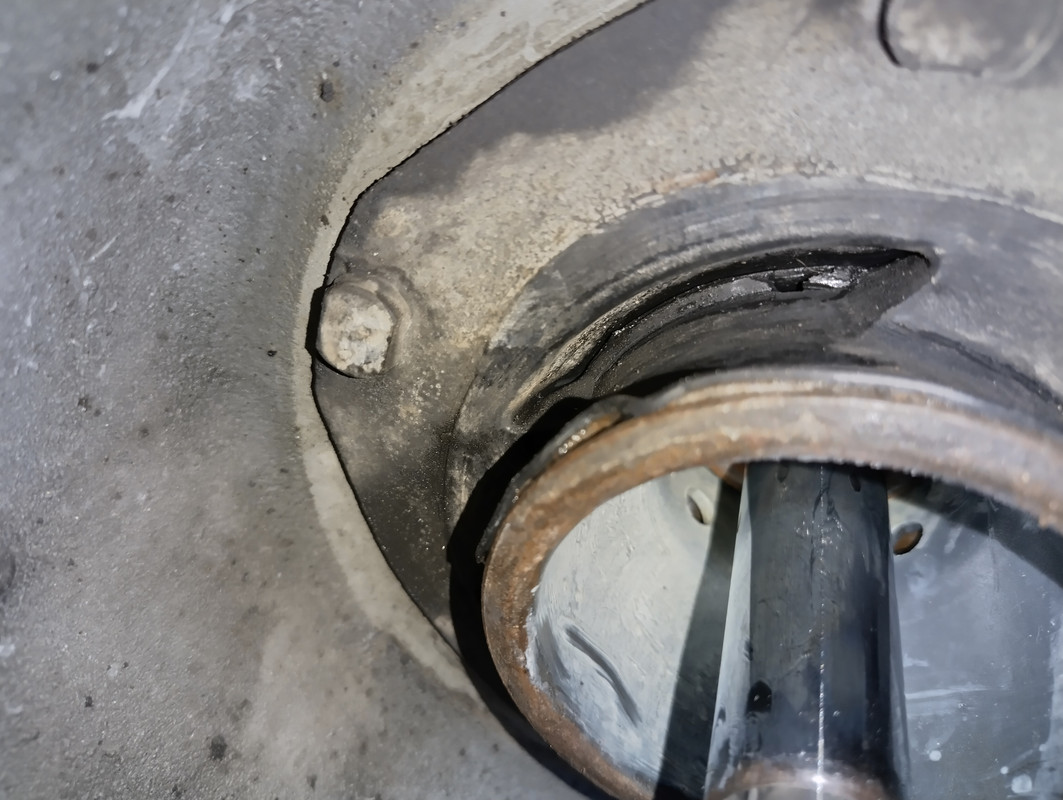

Hallo opteryx
Hier die Expertise😀.
Das positive Leistungsbild:
Domlager bietet noch ausreichend Zeit zum Austausch und schießt in den nächsten 3 Wochen nicht durch. Es ist Rostmäßig gut und für eine Überholung geeignet.
Das negative Leistungsbild:
Wie erwartet sind Risse im Funktionsgummi vorhanden. Im Bild 2, Randbetrachtung des Funktionsgummis an der Ecke horizontale Fläche zu vertikaler Fläche: 4 kleine Risse sind nebeneinander in der horizontalen Fläche sichtbar, gehen ca. 2mm tief rein. An der Ecke gibt es aber keine erwähnenswerten Aufrisse und es klafft nichts größeres auf. Das würde noch min 1 Jahr halten, aber....
Auf der Horizontalen Fläche Richtung Mitte des Funktionsgummis werden die Risse tiefer und breiter. Wie lange das noch gut geht ist schwer vorhersehbar.
Weil es sich um ein erhaltenswertes Auto mit höherem Wert handelt, wo die Domlager sowieso irgendwann gewechselt werden, würde ich den Wechsel noch dieses Jahr durchführen.
