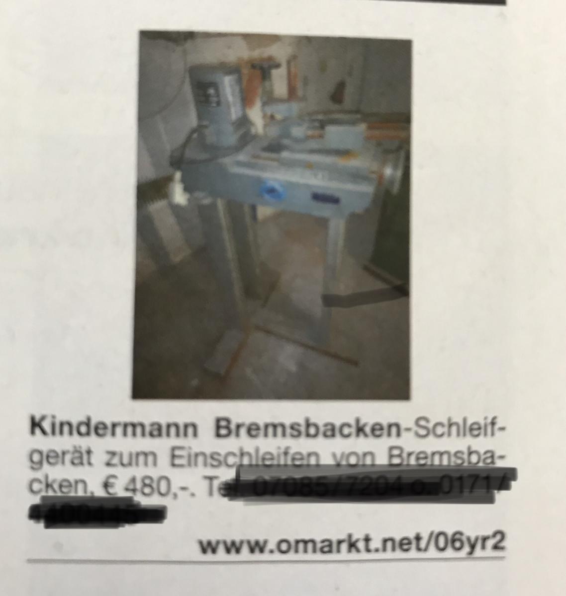

Am 19.3.2020 um 16:06 schrieb 4x4:
Bei PKWs selbstverständlich auch.
Wußte ich es doch...
In der Oldtimer Markt von November 2019 war solch ein Gerät übrigens zu verkaufen:
A35E29E1-8C07-4118-9E7C-53BE33B9D92E.jpeg.f84b68e751e6cc48ca959d6d233040d6.jpegBin mit
Bin mit dem Anbieter weder verwandt noch verschwägert, daher hab ich die Telefonnummer mal geschwärzt, aber über die Inseratenummer kann man das wohl noch herausbekommen, wenn man so eine Rarität denn erwerben möchte.
LG Bert
