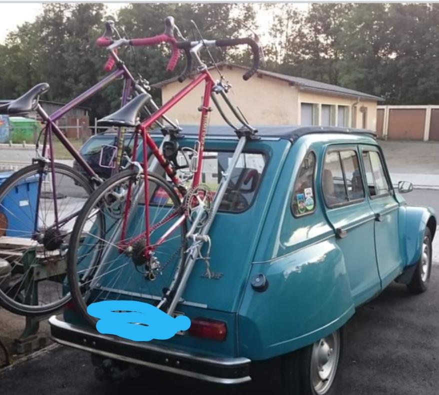

Erfahrung mit Fahrradträger "Paulchen"
ACCM Gerald Siegmann
vor 42 Minuten schrieb jozzo_:
Da gabs mehrere Varianten der franz. Post. Bei einer nahm man das Fahrrad seitlich runter.
Hats auch auf eine Briefmarke geschafft.
Paulchen wirds nicht schaffen :P
Paulchen ist auch unpraktisch und meiner Meinung nach zu labil. Wie soll man den Kofferraum öffnen ?
Link zu diesem Kommentar
Auf anderen Seiten teilen
vor 49 Minuten schrieb jozzo_:
So siehts aus.
Quellbild anzeigen
  • Like 7
Gab es sowas auch für die Limousine?🥰
Und wenn ja: Hat jemand sowas übrig?😬
Bin nämlich auch noch auf der Suche nach einer adäquaten Unterbringung meines Fahrrades an der Ente. Dann könnte ich nämlich die Rücksitzbank drin lassen.

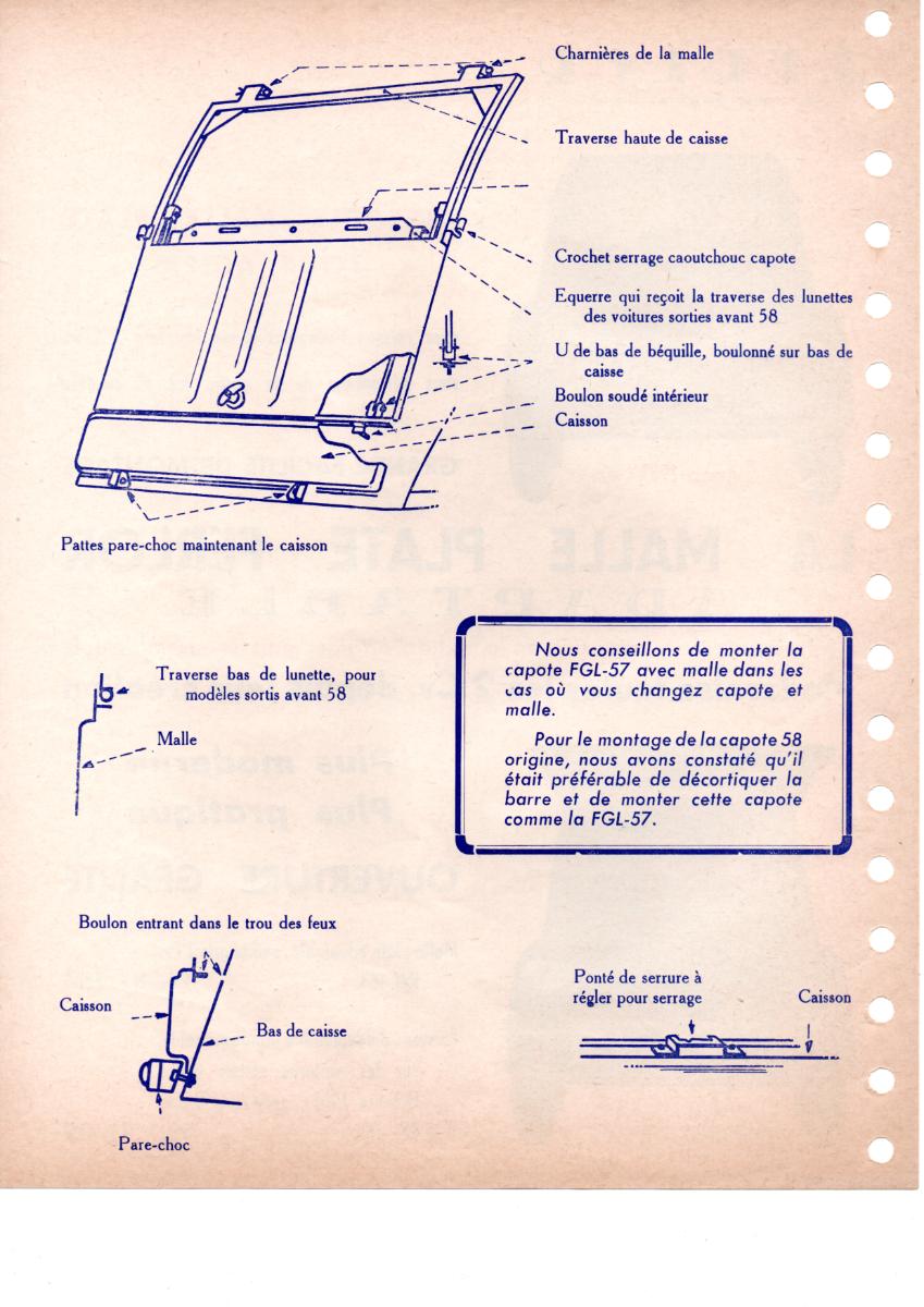

Ja, diese normalen Rohrgestelle die es sehr oft gibt sind nicht so prickelnd. Wenn mans richtig stabil haben will kann man auch nach großen Heckklappen aus den 50ern/60ern suchen. Da gab es Modelle wo es über die ganze Höhe ein Teil war. Da wurde das Fenster mit Dach fest montiert und die Teile waren dachschonender und es gab keine Fenster die aus irgendeiner Führung rausfallen könnten.
Ich denke an sowas in der Art:
Da könnte man in der Höhe des oberen Rahmens ein Teil des Trägers anbringen. Das Gelenk der Heckklappe ist noch weiter oben. Da dürfte es für das Dach genug Bewegungsfreiraum geben.
Oder: Bäckertüren montieren. Da kann man pro Tür ein Fahrrad dran hängen. Meiner Erinnerung nach hatte @jozzo_ mal solche Boulangerie-Türen gepostet. Beim Öffnen des Kofferraums schwenken die Fahrräder nicht nach oben, sondern zur Seite.
Allerdings haben die nach oben öffnende Heckklappe und die zur Seite öffnenden Türen eines gemeinsam: leider beides super selten.
Vielleicht dann doch versuchen eine Dyane-Heckklappe anzupassen?🤔
Leider hab ich nicht das handwerkliche Können um so eine Karosseriearbeit anzugehen. Interessant wäre es allemal zu wissen, ob das paßt.

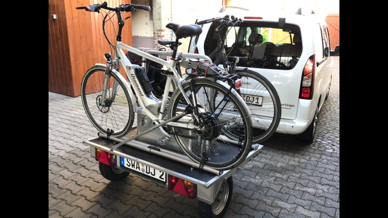

https://www.fahrradanhaengertests.com/wp-content/uploads/2018/09/einradanhaenger-an-einem-auto-300x227.jpgimage.jpeg.c47b5ca24d4df1aee3c9671ac752286b.jpeghttps://encrypted-tbn0.gstatic.com/images?q=tbn:ANd9GcRL_PGsK47QfOQyar9LMxnt0Fue6IK0dIq8TQ&usqp=CAU
fast vergessenen Einradanhänger aus den 60er. Zulassungsfrei, werden mit dem Kennzeichen des Zugfahrzeuges gefahren, 100Kg zulässiges Gesamtgewicht. Befestigung an den Stoßstangenhaltern.  Gibt es starr oder aber mit Federung und Lenkung
https://www.gs-forum.eu/attachments/schubkarre-jpg.15280/
die preiswerte Variante
https://cdb-vertrieb.eshop.t-online.de/WebRoot/Store9/Shops/Shop47958/MediaGallery/Neuer_Ordner/A352P.jpg
scheint auch zu funktionieren
Bearbeitet von Uwe C.
  • Like 4
vor 5 Stunden schrieb Uwe C.:
Wer ist denn der Hersteller ?
