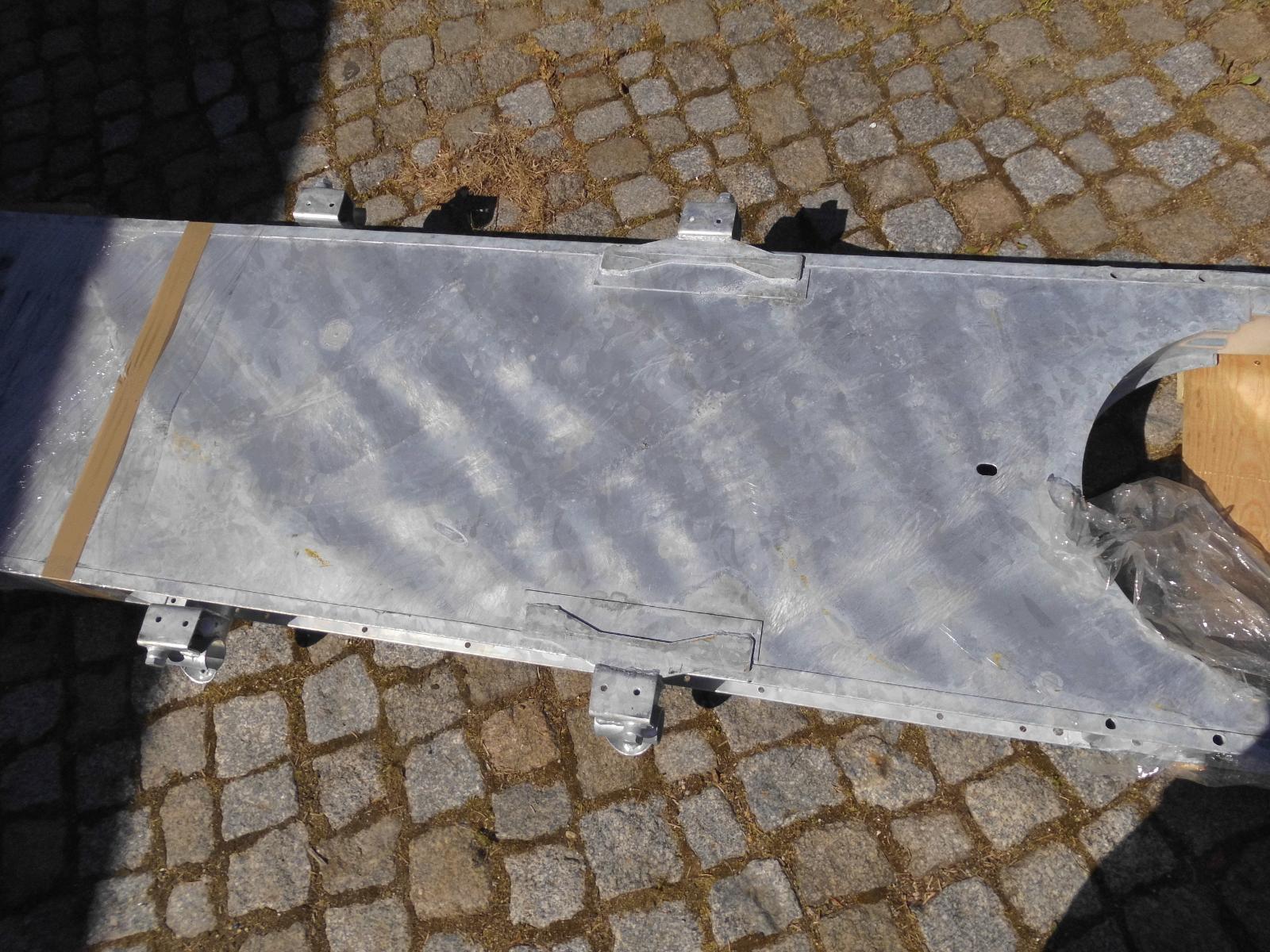

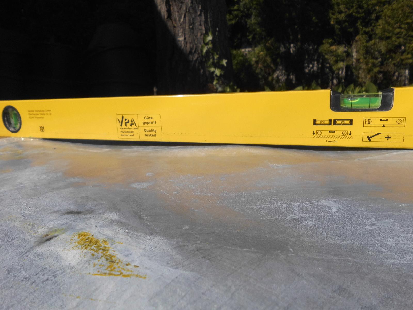

meine Erfahrung mit dem verzinkten Rahmen ist nicht gut - siehe Fotos. Diesen habe ich auch zurück geschickt und mir den normalen "schwarzen" Kataphorese-Rahmen liefern lassen. Dieser ist ordentlich verarbeitet und wenn kein Ganzjahresbetrieb mit Salz und Schnee angestrebt wird, sollte es mit einer ordentlichen Versiegelung für ein langes "Entenleben" reichen.

Der Verzug der dünnen Bleche ist unvermeidbar wenn man eine dauerhafte Verzinkung haben möchte..

Der Verzug der dünnen Bleche ist unvermeidbar wen man eine dauerhafte Verzinkung haben möchte..
Das ist selbst bei den teuren verzinkten MCC Rahmen. Mehr oder weniger Wellenschlag.
"Original galvanised, treated for anti-corrosion interior /exterior by electrophoresis (bath at 450 °) Life guarantee. The high temperature of the treatment of galvanisation causes slight deformations of upper and lower tole. "
Sieht blöd aus, aber das war es auch schon.

Der Franzosenrahmen ist auch wellig, auch da gibt es explizit einen Hinweis darauf dass es fertigungstechnisch nicht vermeidbar ist und keinen Qualitätsmangel darstellt.

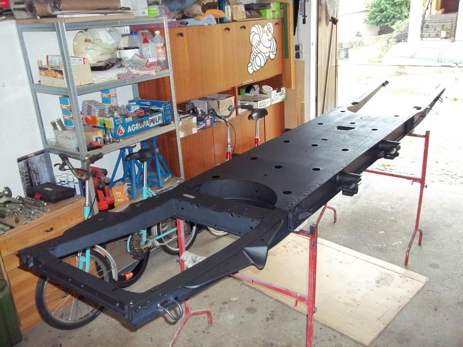

Ich habe in meiner großen Halle noch 2 fabrikneue (vermutlich argentinische) Chassis vom Vormieter (er war no-profit-2CV-Teilehändler und hat dann meine Auswahl von 30% des Lagerstandes - seine hochwertigsten Neuteile - drinnen gelassen), diese Rahmen sind 2013 von 2CV-Passion geliefert worden und sehen völlig orig. aus, so eine Wellenbildung beim Verzinken wäre für mich nix (ist ja auch keine Scheibtruhe)... Pökeln ist etwas zur Fischkonservierung, funktioniert bei Geflügel nicht ... Übrigens müßte ich die eingeschlagene Rahmenummer von alten UBS befreien, das hat in Ö noch niemanden interessiert.

Zu diesem Thema hab ich jetzt eine direkte Vergleichsmöglichkeit:
wegen dem AZU250-Projekt soeben bei MCC in Cassis den orig. Rahmen (mit Cit-Espania-Werkzeugen gefertigt)  rel. günstig incl. gravierter Fgst.nr. als PROMO liefern lassen und direkt neben den 2013er 2CV-Passion -Scheibenbrems-Rahmen gestellt >> zu meinem Erstaunen: der new-old-stock Rahmen (aus Argentinien?) von 2CVP ist liebevoller/besser verarbeitet !
