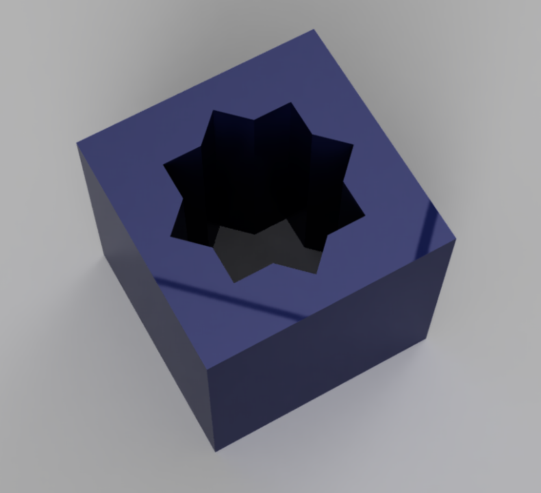

vor 19 Minuten schrieb DerProfi:
Falls man keinen Stern hat, kann man auch ein + nochmal um 45° gedreht doppelt einschlagen.
Dazu bräuchte man dann so eine Stempelführung:
Das wird dann mit Räumen und Feilen echt kompliziert ;-)

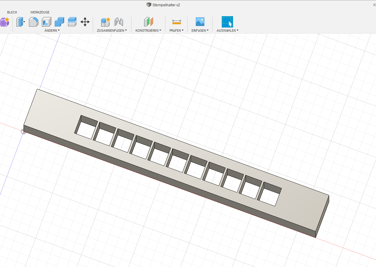

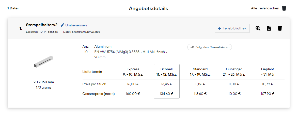

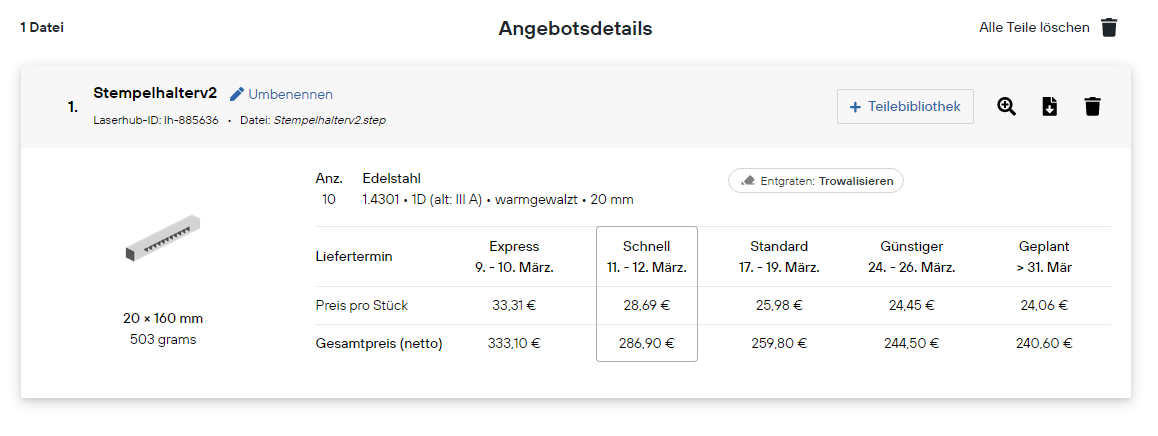

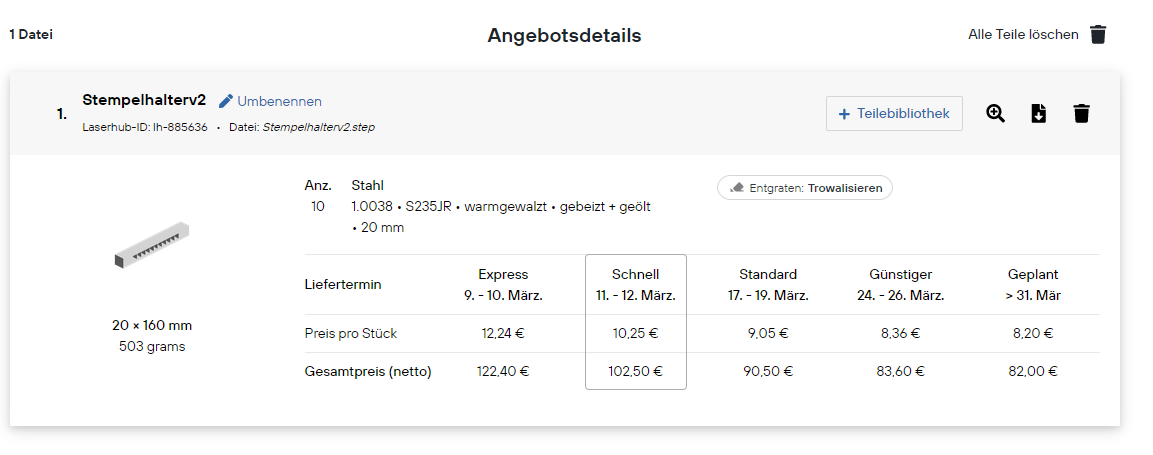

Hab's grad mal kalkulieren lassen:
Die Maße müsste man noch genau ermitteln, aber im Prinzip kann man bei einer Auflage von 10 Stück für knapp 11,- pro Stück + MWSt. hinkommen (in Alu).
Martin

vor 6 Minuten schrieb Michal N:
Frage noch an Martin: wie groß sind die Kästchen für die Schlagzahlen?
Das müsste man noch abstimmen. Es gibt ja verschieden große Stempel. Für die Produktion der Führungen ist es ziemlich egal.
Was noch wichtig ist: das Teil im Ursprungsposting hat links und rechts zwei Stege für die Schraubzwingen. Die müsste man bei den Laserteilen selbst sägen oder fräsen, da lasern nur 2-Dimensional geht. Man kann bei einer Höhe von 2cm aber vielleicht auch ohne diese Stege arbeiten.
Martin
