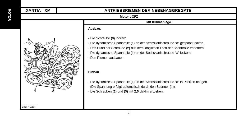

Rippen-Riemenspanner V6 - ES9J4 fest
23. März 2021
5 J.
Hallo Leute, ich stehe gerade ein bisscchen auf dem Schlauch: Der Riemenspanner hat doch nur die zwei Schrauben (2) + (3), oder?! Bäckt der am Motor fest? Muss ich jetzt brachial werden? Dank und Gruß Stefan
