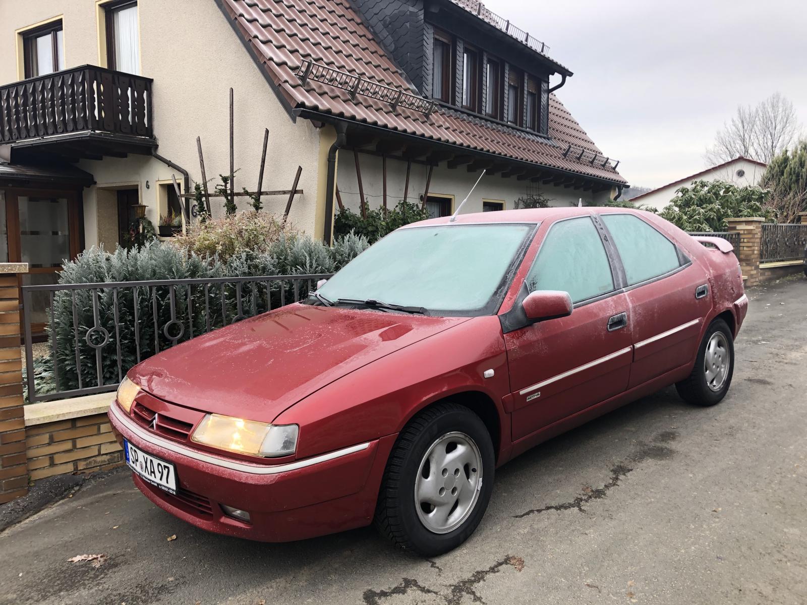

Genau - ich hatte heute den direkten uns leider auch sehr ausgiebigen Vergleich Activa V6 vs. BMW 520dX.
Es geht um Britney, die alte Lebedame:
https://www.andre-citroen-club.de/forums/topic/115809-xantia-sichtungen/?do=findComment&comment=1588531
Der unmögliche Vergleich: Ich bin heute über Tag 535 km im BMW 520dX (Bj. 2016) einmal von der Pfalz über den Schwarzwald an den Donausprung und zurück gefahren - zum Glück mit einem Kollegen, so daß wir uns abgewechselt haben. Und eben bin ich dann nochmal 270km im Xantia Activa V6 (BJ 1997, liebevoll "Britney" genannt) aus der Pfalz nach NRW ins Mittelgebirge gefahren. Und weil ich nach soviel Fahrerei nicht einschlafen kann und mein Rücken schmerzt (siehe unten), schreibe ich mal einen unmöglichen Vergleichstest.
Beide Autos haben 190 PS - aber das war es dann auch mit den Gemeinsamkeiten (OK, Ledersitze und 4 Räder haben beide).
Also - der BMW ist natürlich das neuere Auto, und eher komfortabel ausgelegt mit Komfortsitzen und 8-Gang Automatik. Ein super Reisewagen, um sehr entspannt auf der Autobahn weite Strecken runterzuspulen. Sehr leise, kaum Motor- oder Windgeräusche, sehr schwer und satt auf der Straße - meine Frau nennt ihn liebevoll den "Bus" - ich eher die "Concorde auf Rädern". Ich fahre normalerweise moderat so bei 130 - 160 km/h - aber den kann man auf Strecke über 300km auch mit 220km/h scheuchen und hat nie das Gefühl, daß er nicht beherrschbar wäre. Super Auto - auch bei einer Laufleistung von mittlerweile 150Tkm. Vor allem sitzt man super.
Britney - der Activa V6: Die war die Woche für das zweite Arbeitspaket bei @TorstenX1 - ich habe sie aber über das Wochenende "ausgeliehen", da ich morgen Winterreifen aufziehen will und mit meinem Neffen Motoröl / Getriebeöl / Zündkerzen und Bremsscheiben wechseln will. Ich muss vorausschicken, daß Torsten noch nicht das AFS eingestellt hat und da nochmal dran muss. Aber er hat das Leck gefunden!!!
Nach dem Abstecher nach Fussgönheim und einer Ruhepause daheim eben weiter mit Britney, dem Activa V6 - von der Pfalz 235km nach NRW über die A6 / A67 / A5 und A45. Ich habe die Kiste für meine Verhältnisse richtig getreten (2:15 hr für 235km).
Jetzt mal so der von mir subjektiv empfundene Unterschied (und das korrigiert auch etwas meine Aussage oben).
  • Komfortempfinden: Der 5er gewinnt als modernes Oberklassefahrzeug wie zu erwarten sehr eindeutig - einfach aufgrund der Geräuschkulissen und Laufruhe. Da merkt man beim Activa V6 einfach das Alter. Da vibriert es im Lenkrad und beim Bremsen, und vor allem die Windgeräusche sind deutlich höher - vermutlich vor allem wegen der Windabweiser an den Fenstern, die ich wahrscheinlich abmontieren werde. Es sind v.a. Vibrationen, die beim Activa stören. Das kann mit neu gewuchteten Winterreifen und neuen Bremsscheiben und Belägen morgen schon ganz anders aussehen.
    Allergrößtes Manko des Xantia sind die Sitze!!! :mad: Die Sitze sind im BMW einfach nur klasse - und im Xantia einfach nur sch... lecht. Der Fahrersitz wackelt und die Sitzheizung ist kaputt, aber sie sind noch nicht mal durchgesessen. Das Problem ist, daß ich mit fast 2m Körperlänge kaum eine vernünftige Sitzposition finde. Die Lenkradverstellung ungenügend, Sitzlehne viel zu kurz, Kopfstütze zu niedrig. Bei den Sitzen liegen Lichtjahre zwischen den Autos. Das merkt mein Rücken gerade gewaltig.
  • Federungskomfort: Ich würde sagen, Gleichstand (ja, Skandal und ich erwarte den Shitstorm aller Citroen-Fans - aber so empfinde ich es). Der BMW federt kompakter - d.h. er ist besser gedämpft und dennoch komfortabel. Britney ist auf hohem Niveau und bügelt HP-typisch Querfugen weg - schwingt aber mehr durch lange Bodenwellen. Das wird mit Hydractive auf "hart" besser - aber dann ist die Federung deutlich unkomfortabler und harte Stöße kommen durch. Der Activa schwebt auf jeden Fall nicht so wie ein anderer Hydropneumat - und auch mein Xantia 1.6i ist deutlich schwebiger als Britney.
  • Straßenlage: Fanfare!!!  - die große Stunde des Activa (mit Abstrichen, s.u.). Also - der Activa ist eine Welt für sich. Auf gerader Strecke bei 220 km/h ist vermutlich Gleichstand, aber die Deklassierung des BMW findet auf der kurvigen und bergigen A45 statt. Hier nimmt der Activa bei gleichem "Kontrollempfinden" dem BMW sicher mindestens 20 bis 40 km/h in Kurven ab (letzteres auf Hydractive "hart"). Und auf der kurvigen Bergstraße sowieso. Da fehlt dem Activa dann allerdings auf nasser Fahrbahn die Traktion - und da ist dann die Sternstunde des xDrive.
    Abstriche: Ist das normal für Activas, daß das AFS bei einem schnellen Schlenker nachschwingt? Lenkrad schnell bei 130km/h 15° nach links und wieder nach rechts: Der BMW "schaukelt" einmal kurz ein neigt sich merklich. Der Activa bleibt ruhig - aber das Wagenheck schwingt einmal nach in der Querachse - so als würde das AFS nachschwingen. Das ist sehr unangenehm und nicht unbedingt "vertrauensbildend". Aber Torsten will ja nochmals an das AFS - vielleicht ist es dann weg.
    Beide sind übrigens im Grenzbereich leicht untersteuernd bis neutral und schieben über alle Räder gutmütig nach außen (bischen mehr über die Vorderräder)
  • Höchstgeschwindigkeit: Ich würde sagen, exakter Gleichstand! Mit Bleifuß auf der A5 zwischen Darmstadt und dem Flughafen läuft die alte verlebte Dame tatsächlich 240 laut Tacho. Hätte ich nicht gedacht - zumal sich der Ansaugschlauch schon wieder zusammengefaltet hatte und von Torsten notdürftig in den Motorraum gelegt wurde. Aber die Charakteristik ist ganz anders. Der BMW dreht bei 130 mit 2000 U/min - da ist der Activa V6 bei 3000 U/min. Der BMW schnurrt wie ein Kater - der V6 faucht wie eine Katze, ist drehfreudig und ein echter Sportmotor, auch klanglich. Die Beschleunigung ist vermutlich auch gleich - auch wenn der BMW schwerer ist, so schaltet die Automatik eher mal zurück.
  • Verbrauch: Und... Es gewinnt der Activa V6 (wenn man nach Höchstverbrauch geht) :P. Im Ernst - der BMW ist trotz Allrad ein super sparsames und hocheffizientes Auto, den ich typischerweise bei knapp über 6 l/100km fahre (heute bei 6,5 bis 7l Diesel). Der Activa liegt bei Bleifuß eher so bei 12 - 15 l Super... Noch Fragen Hauser? Nein, Kienzle...
So, daß war mein unmöglicher Vergleichstest über insgesamt 800km an einem Tag zwischen zwei schönen, aber sehr unterschiedlichen Autos.
Der BMW ist mein komfortables Alltagswohnzimmer, mit dem ich jedes Jahr 50Tkm abspule. Meine Britney ist eher "ein sündiges Abenteuer", das ich so aber vielleicht nicht jeden Tag brauche...
Und ja, die alte Dame muss auf jeden Fall "gerettet" werden.;)
