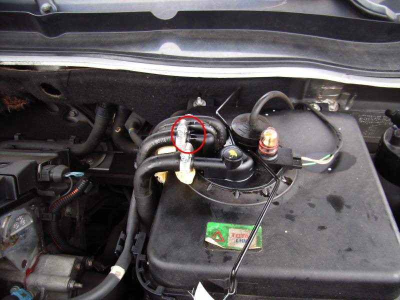

Die "grüne Mamba" ist kein spezieller Anschluss für die Lenkung. Das ist der Ersatz für die Ansaugleitung vom LHM Fass zur Pumpe. Wenn ich das richtig im Kopf habe, müßte das (von vor dem Auto betrachtet) der zweite Schlauch auf dem LHM Fass sein.
Link zu diesem Kommentar
Auf anderen Seiten teilen

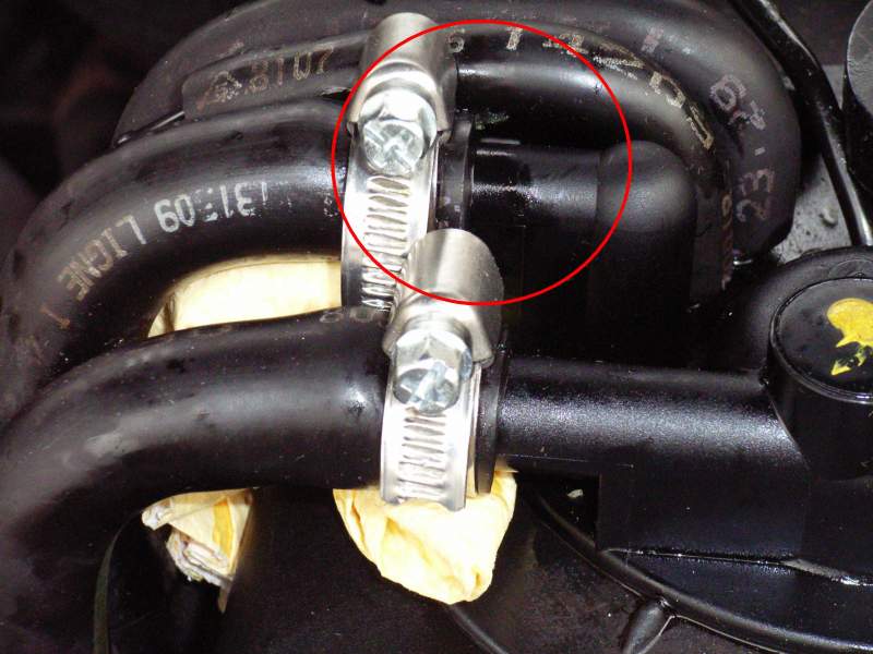

Der zweite ist ein Rücklauf, den hattest Du vor kurzem noch an meinem X2 gestutzt, weil er eingerissen war. Es müsste der erste sein. Ich häng mal ein Foto rein.
LG
Karl-Heinz
