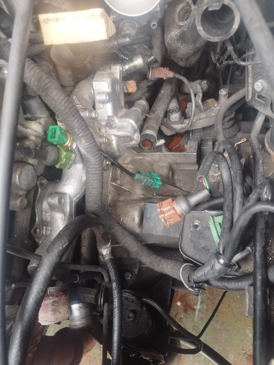

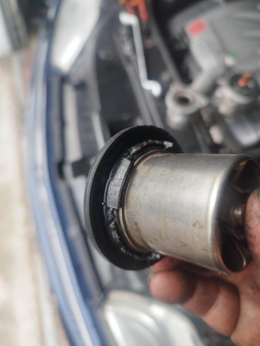

Ist das ein von VERNET (Erstausrüster) hergestelltes Thermostat? Ist auf der Klammer unter deinem Daumen eingeprägt (VERNET   FRANCE).
Welchen Kühlerfrostschutz verwendest du? Rosa = G12+? Das, was da auf dem Getriebe und im Schlauch steht, sieht übel aus, sehr übel.
Kümmer dich um die Korrosion am Schlauchstutzten oberes Rohr. Das ist so undicht, und wird von alleine auch nicht besser. Schlauch muss evtl ebenfalls erneuert werden.

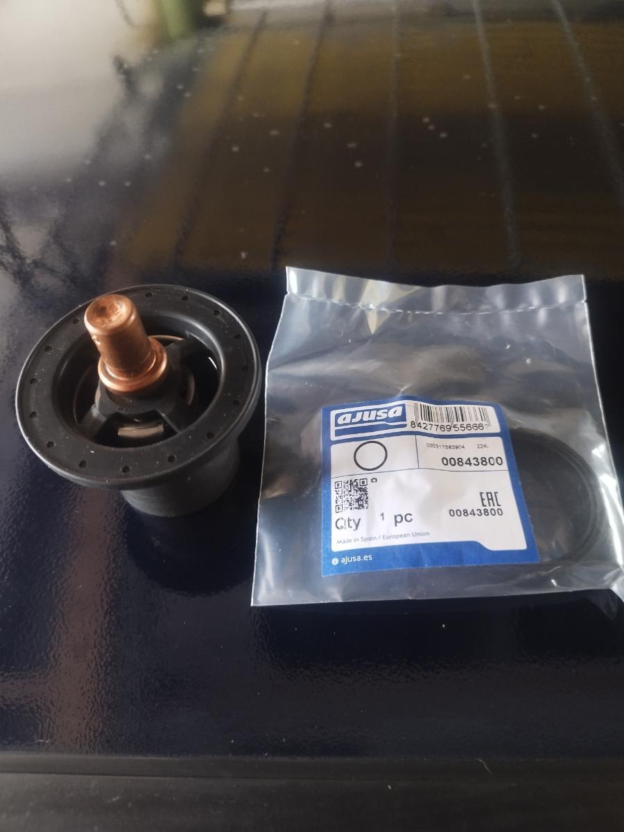

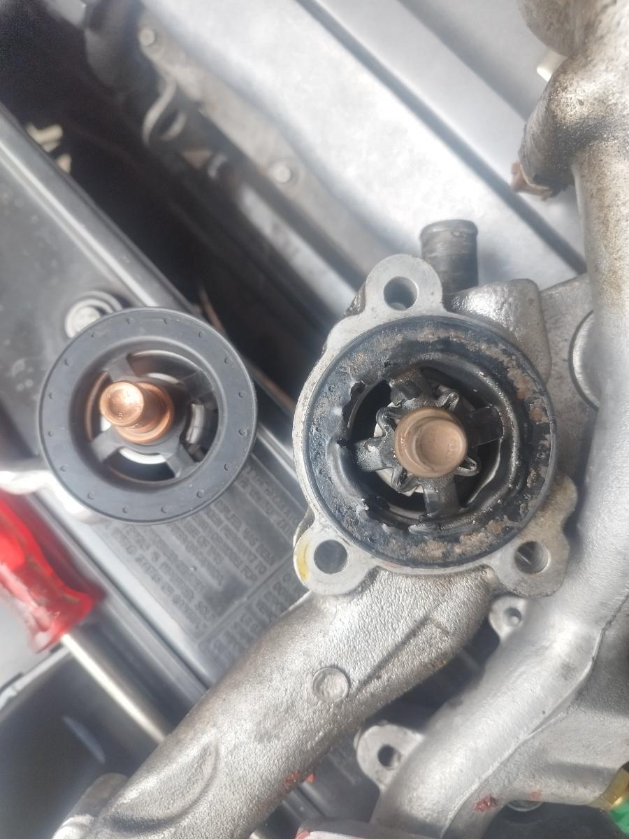

Das sieht wirklich nicht so gut aus. Schläuche etc. habe ich schon deutlich schlimmer gesehen (C3,...). Kühlflüssigkeit ist bei mir seit vielen Jahren G30 bzw. G33, das gehört da hinein. Immer nur mit dest. Wasser gemischt und etwa 10% Leitungswasser. Außerdem seit über 20 Jahren TUNAP Kühlersicherung, die wird übrigens von Citroen empfohlen. Ich habe in all den Jahren noch nie Probleme mit Undichtigkeiten (auch nicht am Wärmetauscher) gehabt. Thermostat immer nur Valeo oder Mahle (ist aber wahrscheinlich eine Glaubensfrage). Vor  zwei Wochen habe ich Mahle verbaut und der macht, was er soll. Dieses Thermostat bzw. die Dichtung sieht wirklich übel aus. Immerhin scheint der Grund des meiner Meinung nach nicht korrekten Temperaturverhaltens gefunden zu sein.

Das Thermostat ist von Vernet France Flüssigkeit von Manol G33 ist erst beim Zahnriemen Austausch im September getauscht worden.

Die Thermostate hielten doch, was was von ihnen erwartet wurde. Jetzt nach über 20 Jahren mal wechseln ist dreimalsogut, als man von einem heute produzierten PKW erträumen könnte. Die Arbeit könnte besser sein, finde ich aber nicht so schlimm. Wenn man es schonmal gemacht hat, geht es recht zügig. Am Xantia sogar noch etwas einfacher als am XM.
