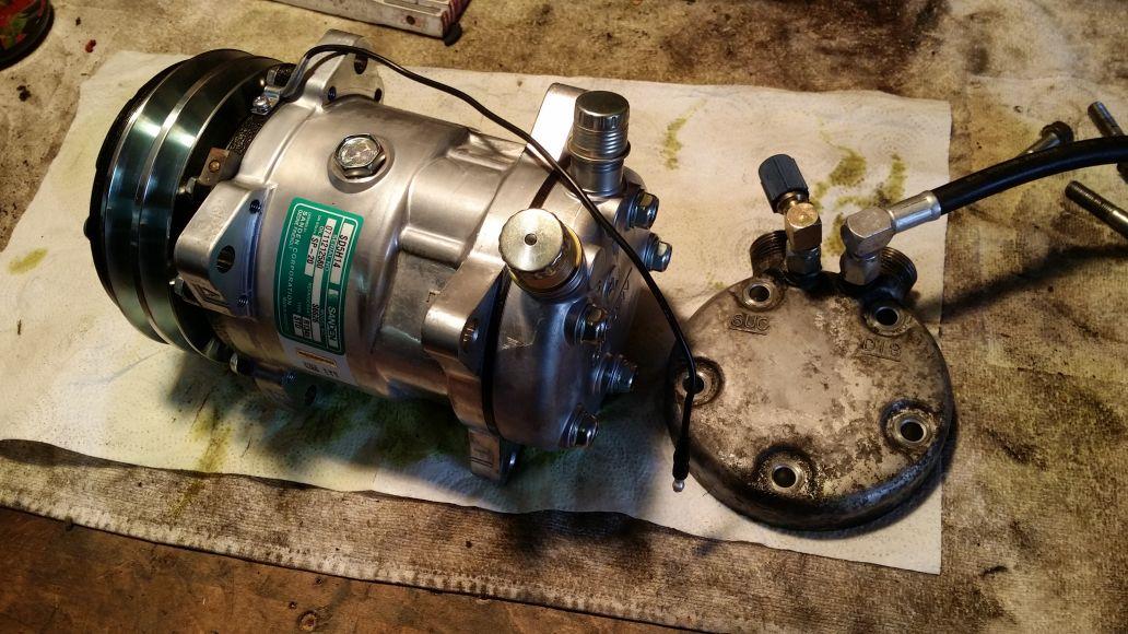

ich habe hier einen CX 25 GTi mit Sanden 508 Klimakompressor.
Der pflegte zuletzt beim Einschalten der Anlage herzzerreißend zu quietschen. Deshalb habe ich ihn ausgebaut und heute zerlegt: keine Späne im System, soweit alles unauffällig, aber das Nadellager der Welle ist eingelaufen.
Zusammenbau macht natürlich nur Sinn mit neuen Lagern, O-Ring für den Deckel, Papierdichtungen und dem federbelasteten Wellendichtring.
Hat das schon mal jemand gemacht? Gibt es die Teile irgendwo
