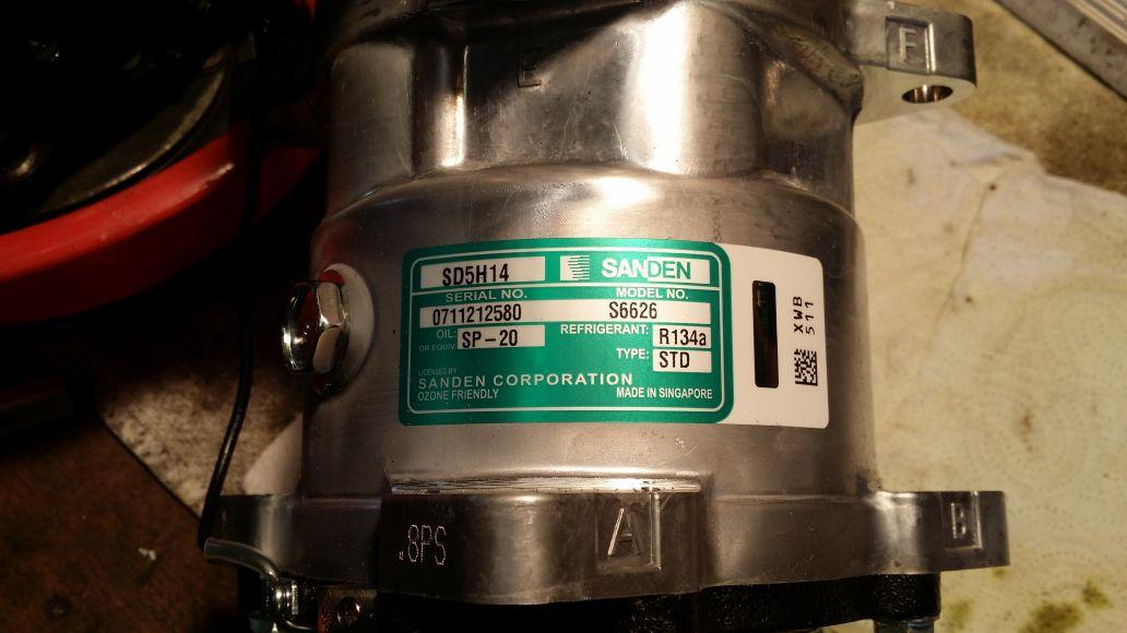

26. Oktober 20169 J. Ersteller Am 1.9.2016 at 16:59 , CX Fahrer sagte: Warum hat eigentlich noch niemand einen modernen Kompressor in einen CX/BX gebaut. Die sind doch wiel angenehmer. Ich habe es nicht getan weil bei mir derzeit noch alle funktionieren. So: Wir haben es getan! Wir haben einen Sanden SD5H14 Typ 6626 aus dieser Quelle erworben:

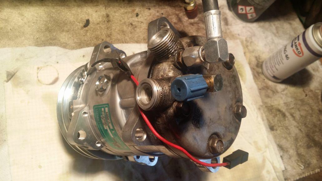

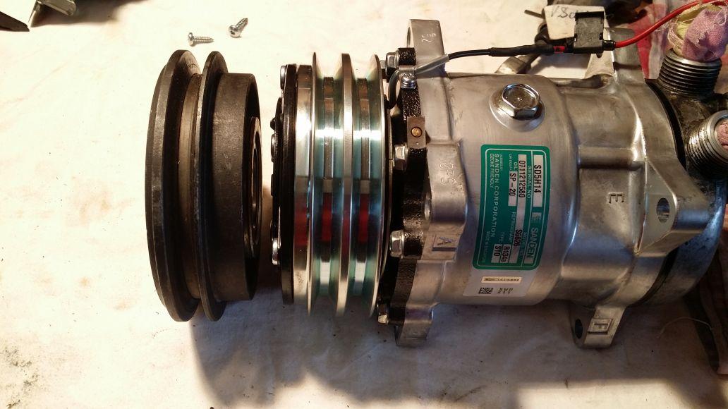

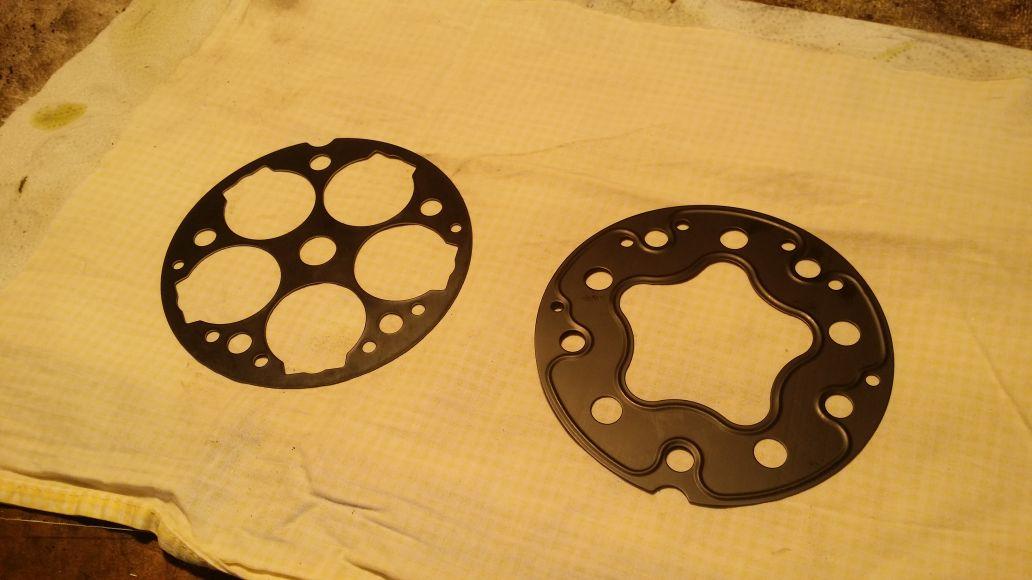

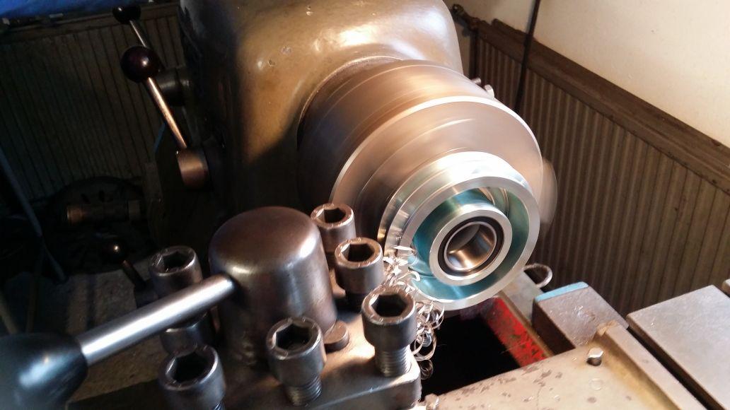

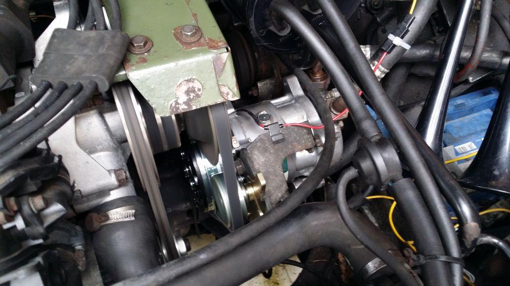

26. Oktober 20169 J. Ersteller http://www.weyra.eu/home/35-klimakompressor-sd5h14-6626.html Da die Anschlüsse nicht passten, haben wir den originalen Deckel verwendet. Dazu haben wir die ZK-Dichtungen mitbestellt (+30 € nto) Der Stecker hat auch nicht gepasst. Ich habe das Originalkabel angelötet und mit Schrumpfschlauch isoliert. Größtes Problem ist aber die Doppelriemenscheibe, da die Halteschrauben an der inneren Flanke nicht vorbeigehen. Die Flanke musste also weg. Dazu muss der Freilauf demontiert werden und dann die Freilaufscheibe auf der Drehbank bearbeitet werden: So modifiziert steht einem Einbau nichts mehr im Wege ... außer vielleicht der Fingerfertigkeit und Geduld des Ausführenden Und fertig, natürlich mit neuer Spannrolle und neuem Riemen: Der Kompressor kommt übrigens fertig befüllt mit PA100-Öl. Gruß Stefan
