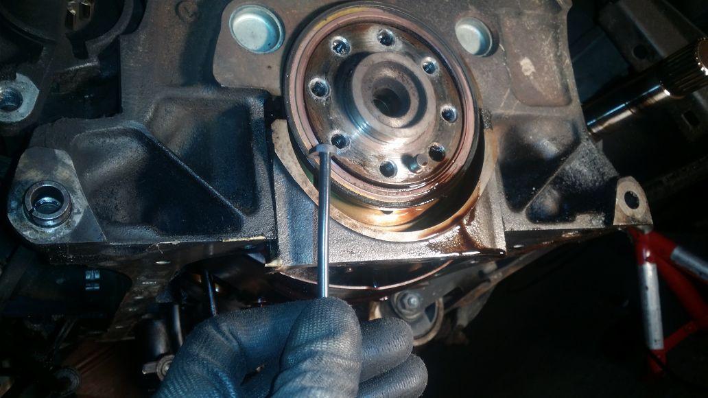

ich habe gestern erstmalig die Dichtschnüre an einem XU-Motor erneuert. Für alle, die nicht wissen, was das ist ein paar Bilder:
Die entsprechende Seite aus dem Teilekatalog (Danke Ronald)
Die Teile gibt es für 1,20 € das Stück. ET-Nr. ist 0127.40 (10er Pack)
Dazu habe ich eine Frage:
Wenn man den Lagerbock mit den Dichtschnüren dran von unten in den Motorblock schiebt, dann werden die Dichtschnüre gestreckt und gucken am Ende 5 -10
