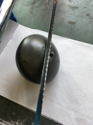

hier mein Bericht zum Verbau von Tecnosir-Füllventilen an LDS-Kugeln (C5, X7, aber da gibt es durch die Serie wohl keine Unterschiede, was die Ventilmontage betrifft).
Obwohl ich beim DS und meinem damaligen Xantia jeweils Tecnosir-Ventile verbaut hatte und ich auch eine Füllvorrichtung habe, waren mir die LDS-Kugeln mit ihrer 'Verplombung' statt Schraubventilen für so einen Umbau bisher ziemlich suspekt. Damit sich das Füllen lohnt (unbeschädigte Membran) sollte die Kugel
