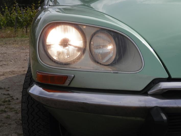

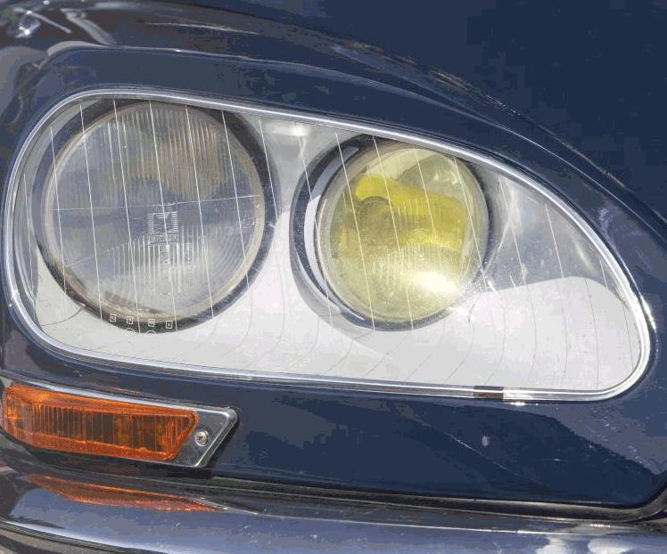

vor 42 Minuten, splendilux sagte:
...im oberen Bild ist meine Wunschvorstellung, Bild darunter: so sieht es jetzt aus...
bereits mit gelben H1- Birnen wie zB. dieser hier:  http://www.ebay.at/itm/H1-Gluhlampen-Lampen-Birnen-GELB-Fern-Nebelscheinwerfer-/321713624743?hash=item4ae7a056a7:m:miWfXtveDq3TcVQSq3vtjgw  ?

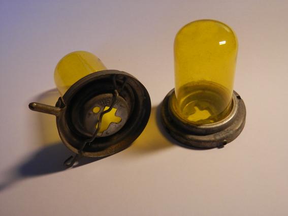

Hallo Schrauber,
ich war am Wochenende in Reims und hab das gefunden, was ich schon ewig suche. Hab für die zwei Teile 5,- Euro gezahlt.
Splendilux
