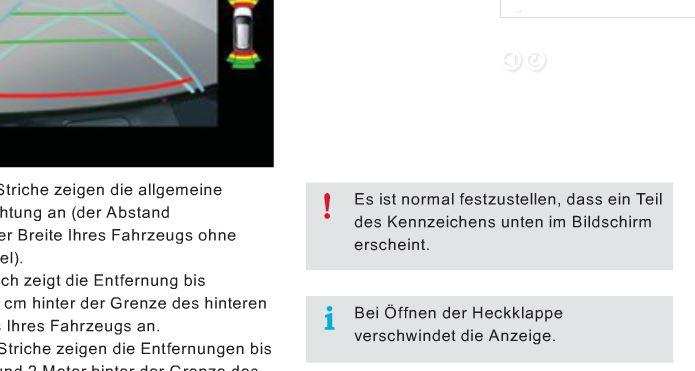

Es geht um die Rückfahrkamera. Irgendwann, vielleicht so nach 12 Monaten, zeigte mir die Rückfahrkamera (eben nach Einlegen des Rückfahrganges) über die Hälfe des Monitors-Bildes mein Nummernschild , so von schräg oben, irgendwie. Beim ersten mal raus, klopf hier, klopf da, Klappe auf, Klappe zu - Thema erledigt. Soweit dies sporadisch wieder auftrat, habe ich dies ignoniert - wird schon wieder. Bei der 2. Inspektion dann den Freundlichen darauf angesprochen, mhhh, jaaa, schaun mer mal - klopf hier, biege da - müßte eigentlich wieder....
Später dann, als das Problem wieder mal auffem Monitor erschien, habe ich,  aus welchem Grunde auch immer, direkt ausgekuppelt und dann wieder ein und,  Überraschung, das Bild war wieder i.O. ??? Also nichts gewesen, nur ein- und ausgekuppelt! Habe das dem Freundlichen mal gemailt - der tat aber so ( zumindest habe ich das so empfunden): Wat`ten Spinner.
Alsoooo, nach wie vor, wenn auch selten, tritt dieses Problem auf. Wobei, auf`em Monitor erscheint (mittlerweile?) immer, so als Standard, die Nummernschild-Oberkante - so 1 cm. Ich will und kann nicht beschwören: Aber irgendwie glaube ich doch, dass anfänglich überhaupt nichts vom Nummernschild erschien? Vielleicht hat ja jemand von Euch ne Idee ...

Ganz unbekannt ist das Thema glaube ich nicht, aber eher bei den DS5 vorgekommen. Hab hier zumindest auch bei ein zwei anderen gelesen, dass die Kamera getauscht wurde. DS3 mit Rückfahrkamera scheint mir eher selten zu sein.
Das von Dir benannte Emyway ist richtig, das habe ich auch. Und die Werkstatt hat auch anstandslos gewechselt und war auch gar nicht überrascht über den Fehler. Also einfach mal auf blöd hinfahren und so tun, als wenn es ein bekannter Fehler ist, nicht, dass Sie Dich abwimmeln. Mit Glück und Eloquenz hat Citroen vielleicht ein Einsehen.
Link zu diesem Kommentar
Auf anderen Seiten teilen
Klar und richtig, an der Bildkante ist das auch normal, den Nummernschildansatz zu sehen. Aber der Fragensteller hat ja eine plötzliche Abweichung vom Standartbild wahrgenommen und teilweise den halben Monitor mit Nummerschild belegt. Das scheint schon nicht so wie gewollt zu sein.
