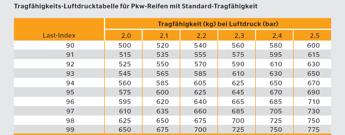

Das ist in der Tat unzulässig. Solange Du noch nicht getauscht hast, solltest Du aus Sicherheitsgründen den Druck um 0.25 bar erhöhen. Dem folgenden Traglasttabellenausschnitt ist zu entnehmen, dass Du damit etwa die gleiche Traglastreserve wie mit einem LI von 95 hast. Das ist zwar immer noch unzulässig, aber zumindest technisch unbedenklich.

Und wieder einmal zeigt sich die Sonderstellung des XM V6 24 Kette, ein Auto voller Alleinstellungsmerkmale: diese ausführliche Tabelle reicht für ihn nicht, empfohlener Reifendruck nach Betriebsanleitung für die Front 2,6 bar.
Gut, dass ich alles weiß, auch ohne nachzuschlagen.

vor 29 Minuten, Steinkul sagte:
Wie kann ein Tabellenausschnitt "ausführlich" sein?
 - Insgesamt höhere Drücke ändern nichts daran, dass die Sicherheitsreserven mit 0.25 bar mehr wiederhergestellt sind.

vor 1 Stunde, kr_c5f sagte:
Sowas ist zu hoch für Steinkul. Er weiß doch nicht, was ein Ausschnitt ist. Wie ich früher schon schrieb: für seine Beiträge brauchen wir eine neue Forumsrubrik-- die besten Witze

Heidewitzka halt dich geschlossen, vor allem, wenn du dich nicht auskennst.
Die Tabelle ist insofern kein "Ausschnitt", als dass sie für alle größeren Limousinen ausreicht, über die hier im Forum gesprochen wird.
Steht übrigens auch als Text der Tabelle oben drüber, den "Ausschnitt" hat "kr" nicht gewählt, die Tabelle war so vorgegeben.
Übrigens vorne rechts sollen sogar 2,8 bar drauf.
