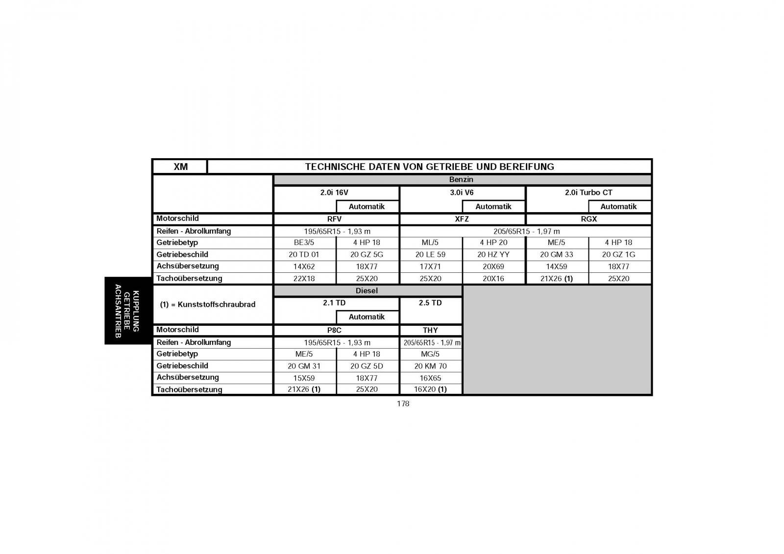

Mal wieder verwirrend: Lt. Reifenzuordnungstabelle ist 205/65 auf TCT nicht möglich, also auch nicht eintragungsfähig.
Nun habe ich aber im Citroen- Datenhandbuch folgendes gefunden:
Ist das ein Fehler seitens Citroen oder ist die Größe doch zulässig?

Hallo Holgi, ich hatte einen 94er TCT da waren 205/60 R15 eingetragen. Ich habe noch einen 97er V6 es9j4 Automatik da sind 205/65 R15 in den Papieren. Dann habe ich noch einen 99er TCT (Winterauto), da sind wieder 205/60 R15 eingetragen. Alles Daten aus den Papieren. Heute noch habe ich beim TCT die gefahrene Geschwindigkeit per GPS mit dem Handy verglichen, und bis auf die gewollte Abweichung passte sie. Wenn ich da jetzt 65er Reifen drauf tun würde, dann würde der Tacho unter Umständen weniger anzeigen als die wirklich gefahrene Geschwindigkeit. Ich denke das die Tabelle einfach mal vom AZUBI erstellt wurde und schlicht und ergreifend falsch ist. Deshalb lass Dich davon nicht irretieren, und schau lieber in deine Papiere. Was da steht kannst Du mit ruhigen Gewissen fahren.

Danke Silvercork für die Gutachten. Wird jedoch nicht möglich sein, denn als Auflage ist jeweils genannt, dass die Reifengröße bereits serienmäßig in den Papieren erfasst sein muss, was eben nicht der Fall ist.
Kann ich auch nachvollziehen, gerade mal den Abrollumfang berechnet, ist außerhalb der zulässigen Toleranz, ohne Tachoangleichung ginge da also eh nichts.
Dann muss ich für den TCT doch einen Satz Neureifen kaufen, owohl ich wirklich gute 205/65 liegen habe, die nehme ich dann auf meinen Riemen V6, wann auch immer er mal wieder auf die Straße kommt...
