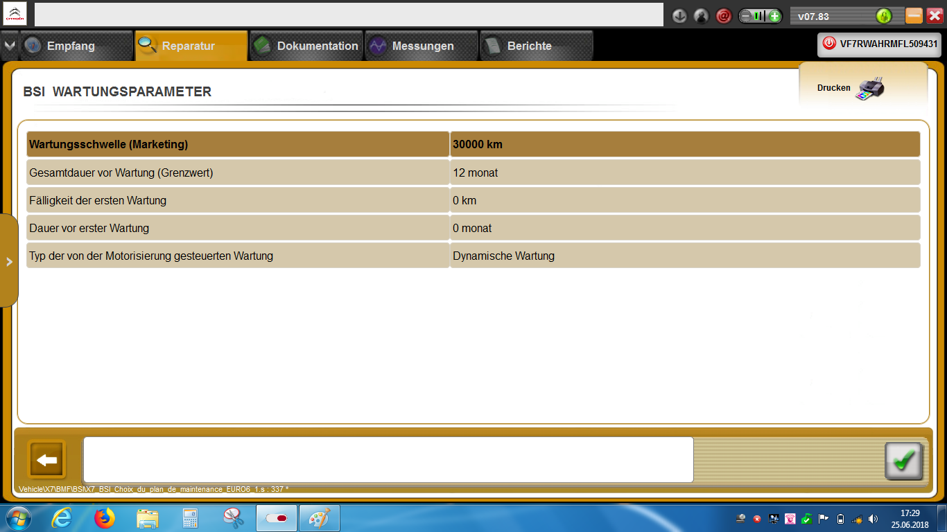

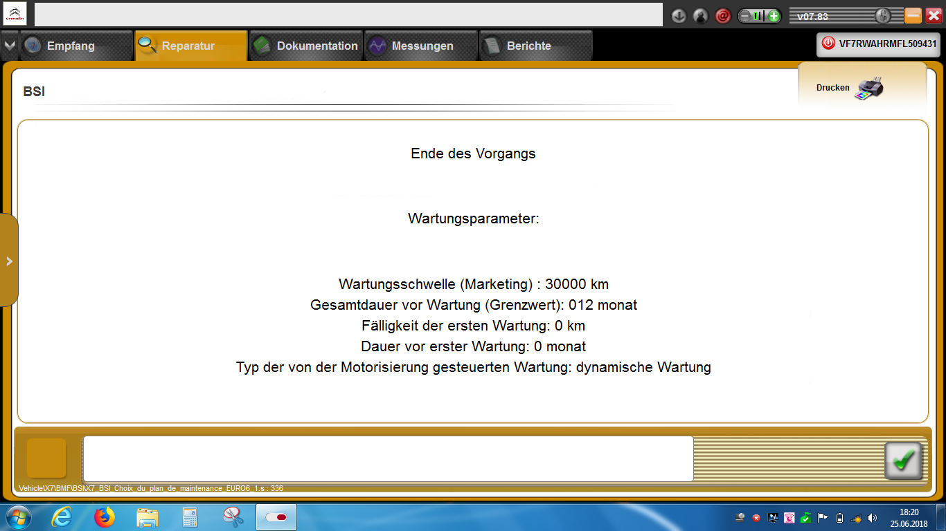

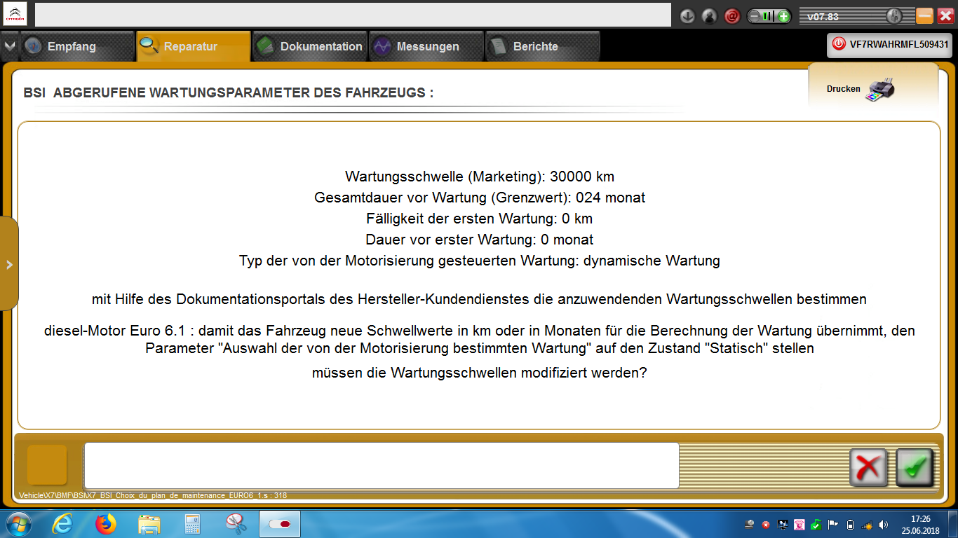

Den Ölwechselintervall, 20... oder 30.000km,  kann er via DiagBox verändern.
Der Zettel dient wohl als Absicherung wegen Garantie.
Bearbeitet von thomasmu
Link zu diesem Kommentar
Auf anderen Seiten teilen
vor einer Stunde schrieb thomasmu:
Kennst Du zufällig den Pfad? Bei BSI, Reparatur, Codierung, Manuelle Codierung, Fahrerinformation hab ich es nicht entdeckt.
Ronald
vor 49 Minuten schrieb Ronald:
Ronald
Reparatur, BSI, manuelle Codierung, Wartung ;)
da kannst dann die Zeit und die Kilometer ändern (Doppelklick, neuen Wert eintragen und anschliessend speichern)
  • Danke 2
vor 50 Minuten schrieb thomasmu:
Na dann schau ich mal, ob ich die Öl-"Sensorik" auch "einschalten" kann.
Bei den Versionen Diesel BlueHDi kann, je nach Vertriebsland, auch der Grad der Verschlechterung des Motoröls berücksichtigt werden.
Ronald

Bei der Inspektion Juli 2020 habe ich den :) gebeten den Intervall auf jährlich zu kürzen. Das hat auch nicht funktioniert, denn nun (August) habe ich immer noch 18.000 km gut.
Haben die Werte Fälligkeit und Dauer einen Einfluss?
