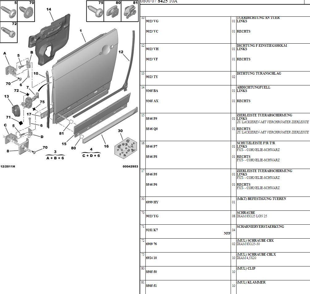

Wie sind beim C6 die unteren Zierleisten (offenbar komplettes Teil inklusive des Kunststoffträgers) an den Türen befestigt? An einer Hintertür bei meinem ist ein kleiner Spalt zu sehen, offenbar ist ein Teil der Befestigung lose. Danke vorab.

Kenne ich schon, trotzdem danke. Rechts von Nr. 81 löst sich das bei mir. Ist die Frage, wie solche Klammern aussehen. Hilft einfaches Wiederandrücken oder muss die Türverkleidung innen ab?
Edit; ich meine, ich weiß nichtmal, ob zum Ersetzen einer Klammer das Abpopeln der Leiste reicht und wieviele Klammern verbaut sind.

vor 14 Minuten, XM_Boris sagte:
...Ist die Frage, wie solche Klammern aussehen. ...
Die Klammer Nummer 81 ist doch oben abgebildet?

Wenn die Tür aus Blech wäre, würde ich sagen da blüht der Rost und drückt die Leiste nach außen.....
PS:
Bei der Klammer steht 10 als Menge. Ob das jetzt pro Tür oder für beide Seiten ist ???
Auf jeden Fall ist die Leiste von innen noch mit der 75 verschraubt, so weit ich das sehe, sonst würde es keinen Sinn machen die 75/80/81 in einem Block abzubilden. Aber wer weiß schon, was in den Köpfen von PSA vorgeht ?
Ich würde von innen die Schrauben suchen und entfernen und danach wie blöd an der Leiste zerren ;)
( Durfte letzte Woche an einem 2011er Passat die Türverkleidung ausbauen. Hatte noch mit unauffindbaren Schrauben gerechnet und auch erst nach mehrmaliger Nachfrage zum äußersten gegriffen -> du mußt ziehen wie ein Ochse, mit den Knien unten an der Tür und nicht darauf achten, dass die Verkleidung in der horizontalen Mitte einen 45°-Knick bekommt.Irgendwann geben die Clips nach.

vor 12 Minuten, XM_Boris sagte:
Ja richtig, ich habe nicht richtig hingesehen. Dann müsste ja alles von außen zu erledigen sein, hoffe ich.
Stop !
Lese noch mal mich da drüber, hab noch bearbeitet. Ich glaube die 75 landet in der 80.
Bearbeitet von Wurzelsepp

Ja, die 75 müsste man bei offener Tür sehen können. Wie und ob 16 ab muss, weiß ich nicht. Danach müsste es simpel sein. Aber wer weiß, ich verschiebe das lieber auf wärmere Witterung bei all der Plaste da.

Die Zierleiste müsste von vorne nach hinten auf die Halteclips des Kunststoffträgers aufgeschoben sein. Bei der Schwellerverkleidung ist das auch so und die Kopfform der Clips Nr. 80 sieht sehr ähnlich aus. Schiene mir logisch, wenn die Leiste also nach vorne von den Clips geschoben werden könnte.

Ah, ich bin heute so ungenau, sorry: nicht die Zierleiste steht ab, sondern der gesamte Träger macht eine leichte Beule nach außen (so, als würde eine Klammer nicht mehr halten).
