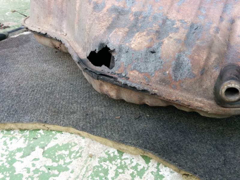

11. September 201412 J. Moin. Ich suche für nen Kumpel einen neuen Endtopf für oben genannten PUG (407 LIMOUSINE 4 TUREN 2.2 i 16v 170 Automatikgetriebe 4), da seiner ein riesen Loch hat. Problem ist: PUG kann den Topf mit der Nummer 1726.TF für knapp 300€ nicht mehr liefern, im Zubehör gibts auch nix. PUG bietet allerdings einen (angeblich verbesserten) Topf unter der Nummer RP 9800526880 an, der geschmeidige 1500 € kosten soll (ohne Einbau). Das ist natürlich keine Alternative. Von der Limousine mit 2 Türen wäre der Endtopf noch verfügbar für etwas mehr als 300 Euro, aber keine Ahnung ob der passt. Hat jemand was passendes im Lager liegen, kennt ne Bezugsquelle oder hat sonstige Tipps? Danke schonmal

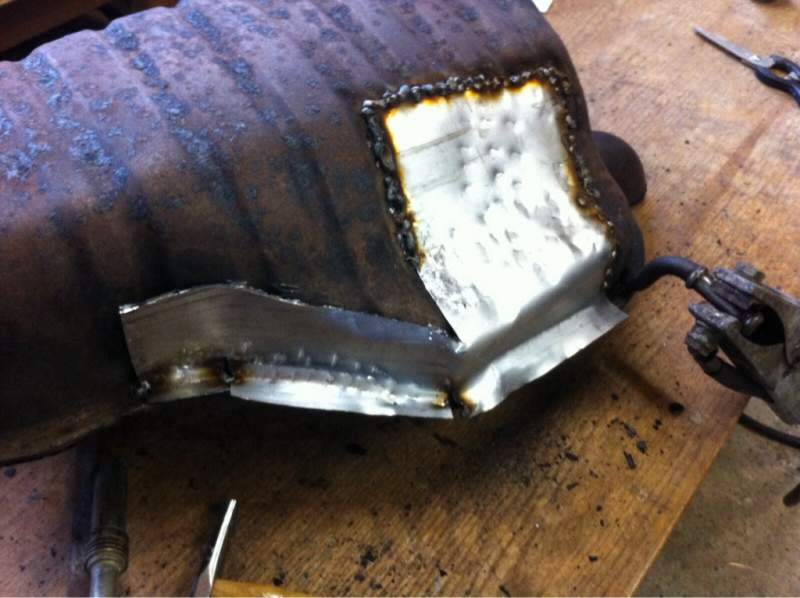

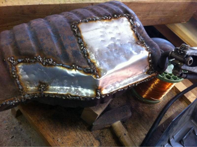

11. Oktober 201412 J. Ersteller Das Problem ist vorerst aufgeschoben. Vorher: Nachher: Frisch aus der Kategorie "nicht schön aber selten"
