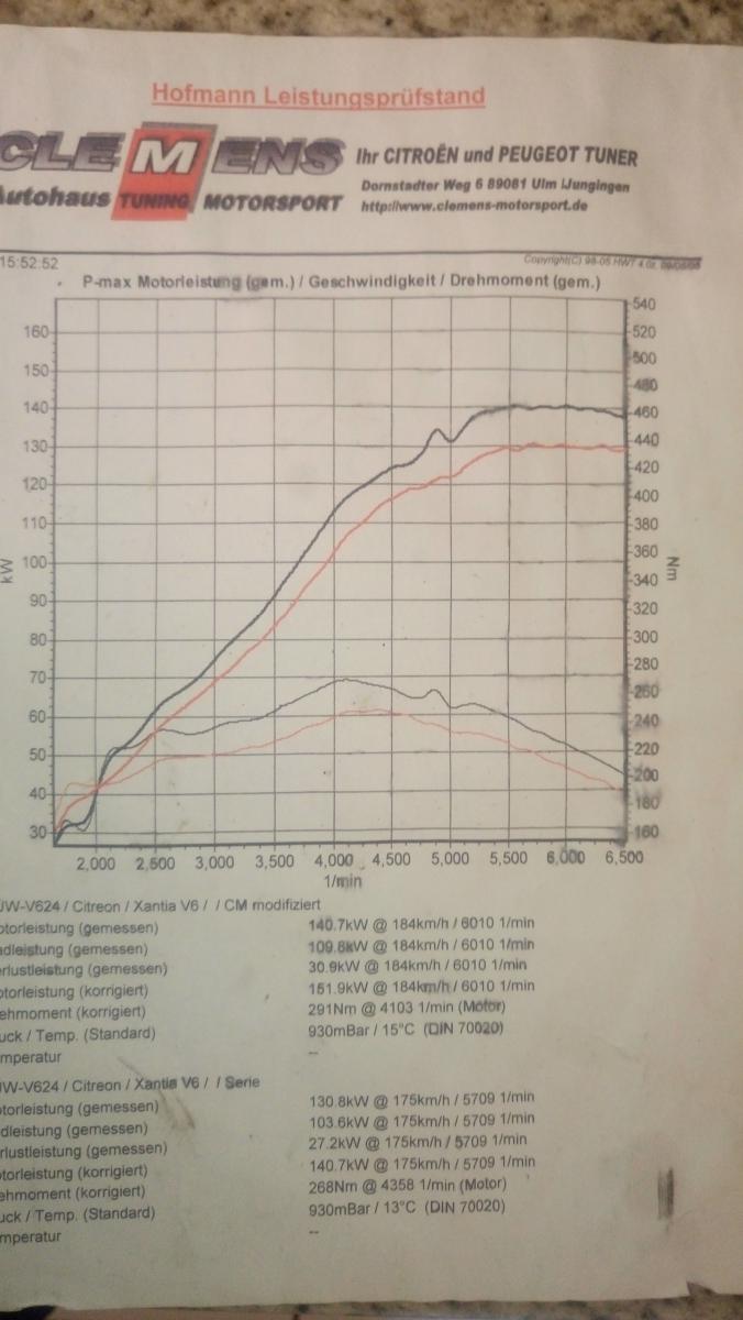

vor 1 Stunde, TurboC.T. sagte:
Der Ansaugkrümmer ist anders, die Software auch, das weiß ich. Aber was noch?
Nichts, vermute ich.
Hier der Activa V6 meines Sohnes, Vor Eingriff ins Motorsteuergerät 191 PS, danach 207 PS.
Der Motor ist mechanisch nicht bearbeitet, was beim Ansaugkrümmer zumindest bei meinem Wagen einen deutlichen Effekt zeigt.

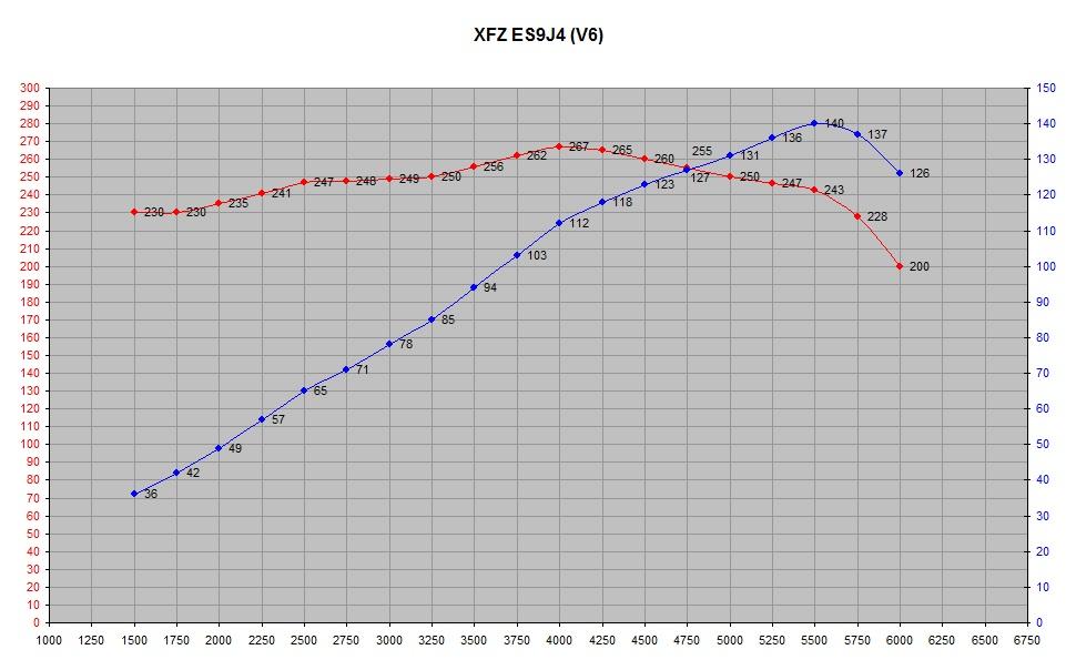

Zum Vergleich übrigens das offizielle Diagramm des Serienmotors, man beachte den Unterschied über 5.500 u/min, die Leistung bricht keineswegs so ein wie Citroen es darstellt. Da ich einen weiteren ES9J4 kenne, der genauso deutlich von den Werksangaben abweicht, nehme ich an daß Citroen da bald nach Produktionsstart etwas geändert hat.
Bearbeitet ( von TorstenX1)

Torsten, wie teuer ist denn so ein Chiptuning? Als ich noch meinen C6 Benziner hatte, habe ich da auch schon mal drüber nachgedacht.
Die Motoren haben also später eine bessere Leistungkurve bekommen? Wie viele km hatte der Activa zu dem Zeitpunkt gelaufen?
