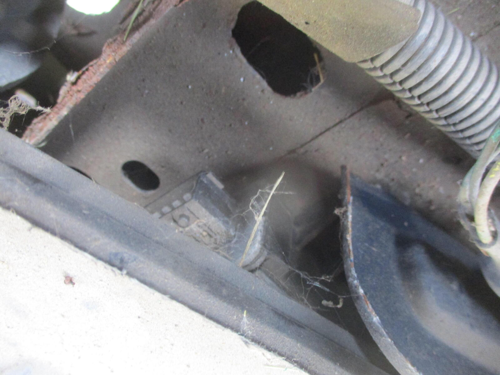

Am 23.12.2014 um 20:33 schrieb Manfred A.:
Hallo
Es gibt beim Xantia noch ein Lüftersteuergerät mit der Nr. 9631205580 (Google hat Photos davon), kontr. dort mal die Kontakte. Es sitzt entweder hinter dem linken Scheinwerfer oder bei manchen hinter der Batterie in der Nähe der Relais.
Greife das Thema mal auf, da ich mich heute auch auf die Suche des Lüftersteuergeräts gemacht habe. Bei meinem X2 1.8 16V BVM mit Klima sitzt es allerdings weder im Bereich des vorderen linken Scheinwerfers, der Batterie noch unter der Abdeckung des Relais-/Sicherungskastens hinter der Batterie.
Jemand eine Idee, wo es sich befindet?
Bearbeitet ( von Xantia-Harald)
Tief genug unters Glas geschaut ?Eigentlich ist das Steuergerät unter der Frontmaske, schau nochmal hier sieht man den fehlenden Stecker nichtlarge.IMG_3092.JPG.ca6122b9f69d1d78418b18ded169ccdf.JPG
Bearbeitet ( von Kroack)
Es sitzt im Bereich des Scheinwerfers, aber fast nicht erreichbar ohne vornerum alles zu demontieren wenn ich mich richtig erinnere.
@bx-basis @Kroack
Super, danke euch für die Info👍.
Dann werde ich nochmal genauer schauen.
vor 6 Stunden schrieb bx-basis:
Ich glaube, der Ausbau des Scheinwerfers genügt, und der ist beim X2 einfach(er als beim X1).
Bearbeitet ( von AndreasRS)
Ich erinnere mich dunkel an das Einbringen einer großen Bohrung in das Frontteil um an die Befestigungsmutter zu gelangen. Ich glaube das war beim Xantia.
Ja bohren macht Sinn sonst muß die ganze Front weg
