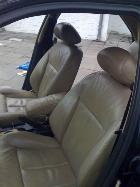

Es schien beides zu geben, meine Frau hat beiges elektrisches Leder mit der langen Längsnaht, ich hatte früher die gleichen Sitze ohne Verstellung in schwarz.
Leder beige, el. ohne Seitenwangen:

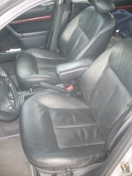

Leder schwarz man. ohne Seitenwangen:
Diese Sitze haben keine ausgeprägten Seitenwangen.

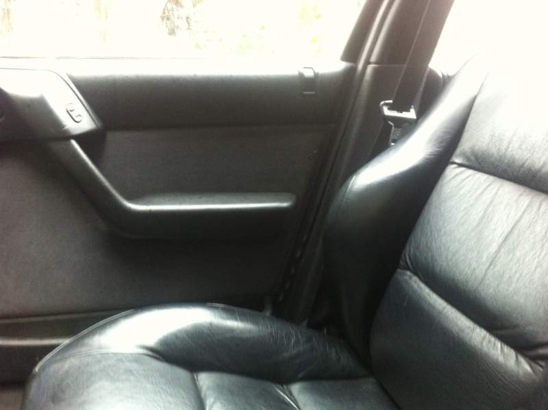

Jetzt habe ich schwarze elektrische Sitze mit mehreren Quernähten, diese haben die dicken Wangen:
Beim X1 gab es beide formen in elektrisch verstellbar. Meine Beobachtungen: alle Sitze mit dicken Seitenwangen haben die Steppung wie auf dem letzten Bild. Alle X2 Ledersitze haben die Steppung wie auf dem letzten Bild. Meine Vermutung dazu: Die Sitze ohne dicke Seitenwangen stammen aus frühen X1, die Sitze mit aus Activas / späten X1 / X2. Ob der Lederbezug bei gleich geformten Sitzen wirklich austauschbar ist, kann ich nicht sagen, aber wenn die Sitze das gleiche Steppmuster haben ist die Form von Sitzlehne und Fläche exakt gleich. Was man noch beachten sollte: X2 Sitze haben oft Seitenairbags drin, ob das ein Problem für den Umbau des Bezugs ist weiss ich nicht genau, kann ich mir aber vorstellen, denn Airbags erfordern bestimmte Nähte und Eigenschaften an den Sollbruchstellen.
