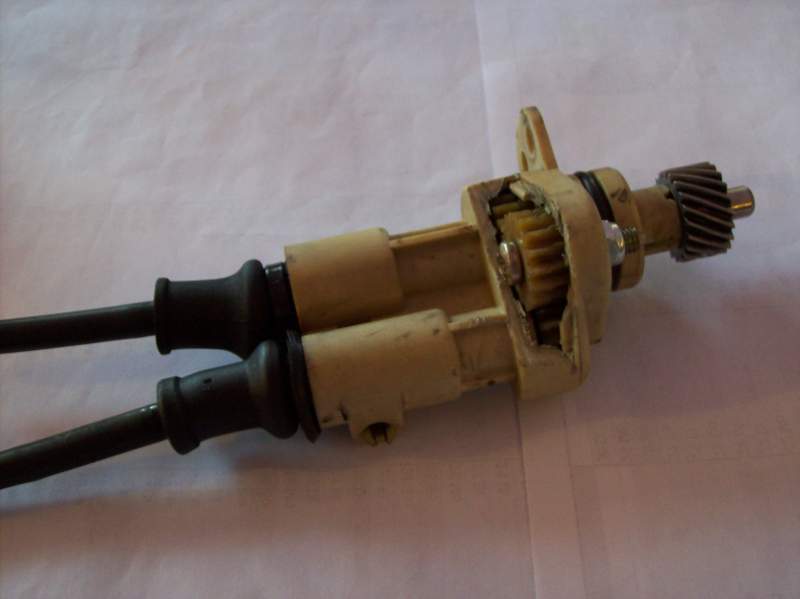

Ich hatte jetzt gedacht, dass es um so etwas geht.
Der Y3 mit Diravi hat aber am Getriebe keinen elektrischen Geschwindigkeitsgeber, sondern wie gesagt ein kleines Verteilergetriebe für den Anschluss von 2 mech. Wellen.
Ich hab noch irgendwo ein Bild von einem defekten...

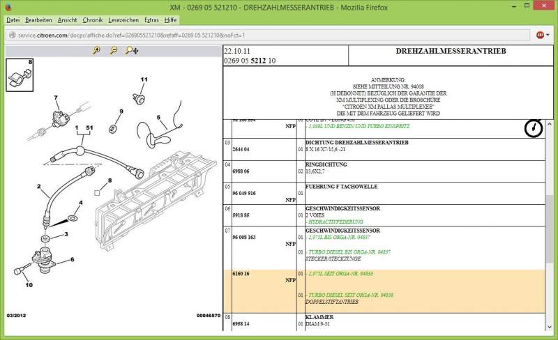

Ich vermute, dass kelekelchen dieses Teil sucht...
Ups, ich muss mich korrigieren, mit "616016" findet man dieses Bild:
Da ist unter Drehzahlmesserantrieb von einem Geschwindigkeitssensor (die Nr.7 im Bild) die Rede, für
- 2,975L SEIT ORGA-NR. 04838
oder
- TURBO DIESEL SEIT ORGA-NR. 04838
DOPPELSTIFTANTRIEB
Ich blick jetzt nicht mehr durch :)

Ein Bild habe ich leider nicht, aber es geht um das kleine Kunstoffgetriebe an das die Tachowelle und die Welle für den Fliehkraftregler angeschlossen wird.
Es handelt sich um das kleine Getriebe aus Kunststoff an das die Tachowelle und die Welle für den Fliehkraftregler (Lenkung) angeschlossen sind.
Ja Juergen, das ist das Teil.

Steht toll da. Jürgen hat ein Bild von dem Teil das ich benötige.
Wenn mein Foto stimmt, dann hat dir allerdings jemand mit "616016" eine falsche Teilenummer genannt.
Das kleine Getriebe gibts dann wohl nur noch gebraucht, möglicherweise bei

Der Geschwindigkeitssensor ist in der Tat auf dem Bild die Nr.7. Von dort geht ein Kabel zum Hydraktivsteuergerät - wenn ich mein Hydraktiv-Wissen mal zusammenkratze.
