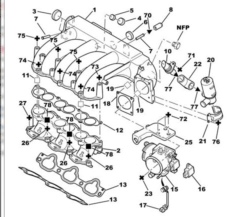

ich möchte bei meinem 190PS V6 die Kerzen wechseln und hab auch schon eine ausführliche Anleitung gefunden , außerdem hab ich die Ansaugbrücken Dichtung besorgt.
Allerdings ist diese aus Metall /Gummi und nicht wie in der Anleitung beschrieben aus Papier!
Gibt es eventuell verschiede Ausführungen, hat jemand schon eine solche verbaut, und vor allem mit welchen Drehmomentwerten sollte die Ansaugbrücke wieder festzogen werden ?

So wie ich das sehe, ist da gar kein Platz für eine Metall/Gummi-Dichtung, sondern nur für eine hauchdünne Papiervariante. Im ersten Bild ist die Dichtung zu sehen. Stell mal ein Photo von deiner Dichtung rein, wenn die anders aussieht.
Für Anzugsmomente guckst Du hier, Achtung, ich glaube die Schrauben sind nicht alle gleich lang:

ich hab eben die Ansaugbrücke abmontiert , und festgestellt mein Dichtung kann nicht passen!
Mir wurden zwei Dichtungen mit je drei Öffnungen verkauft, brauchen würde ich wie auch sehr schön auf Uwe`s Anhang zu sehen ist, ein Dichtung mit sechs Öffnungen.
Warscheinlich wurden mir Zylinderkopdichtungen verkauft.

du hast die Dichtungen Pos. 13 (0348 K7), die sitzen noch eine Etage tiefer. Zylinderkopfdichtung ist das nicht.
benötigt wird die Dichtung Pos.12 hat die ET-Nr. 348 K7
Nr. 13 sind eigentlich Metalldichtungen ohne Gummi.

deine Detail Zeichnung bringt Licht ins Dunkle !
ist dass eine Citroen Teile Bestellnummer ?

0348 K7
kurze Ergänzung noch:
Die 0348K7 ist natürlich korrekt und hat die UPE von satten 3,62€. Das hat mich schon vor geraumer Zeit dazu veranlasst, mir davon 3 Stück hinzulegen. Denn die Dichtung im Falle eines Falles mal später selber schnitzen zu müssen- nein danke ;-)
