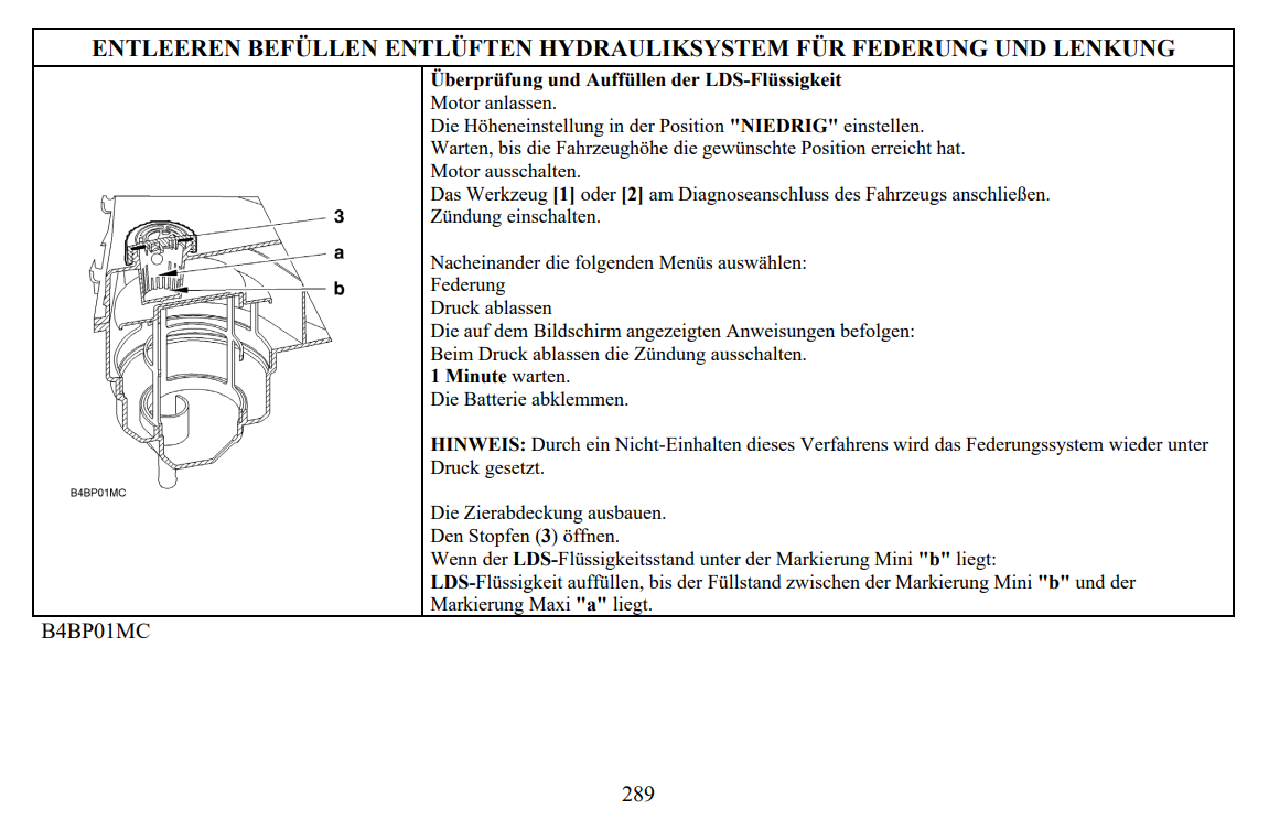

Wie hoch füllt man das LDS ( Orange ) denn in dem Behälter? Es geht um einen C5 Kombi 2,0 Diesel HDI Baureihe II von 2007.
vor 5 Stunden schrieb lucky:
druckablassen mit diagbox oder lexia, dann leicht über dem sieb. bebilderte anleitungen gibts auch zig im netz….
