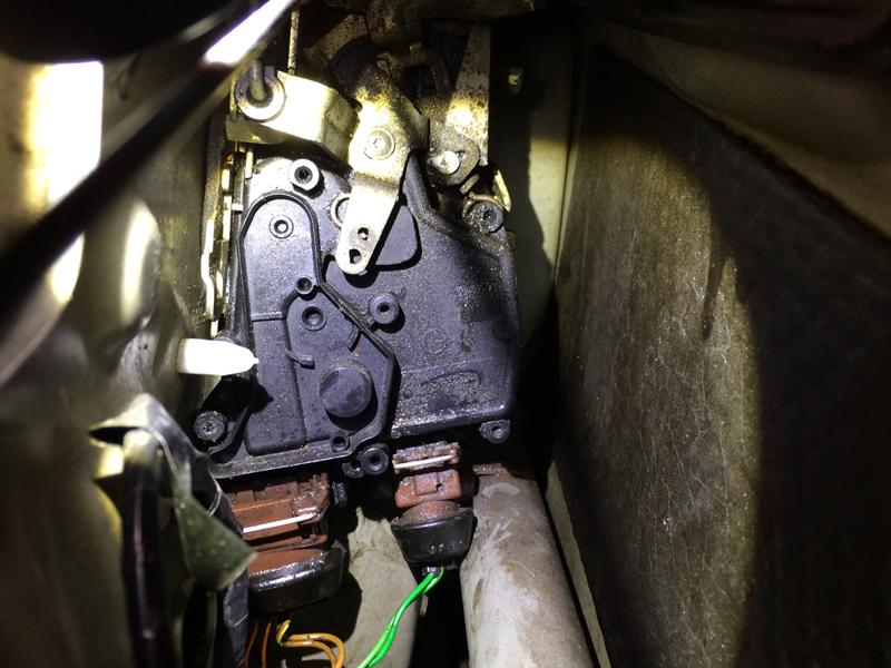

Ich melde einen Teilerfolg!
Da es heute milde Temperaturen gab, und die Meldung immer noch kam – ich gehe also mal davon aus, dass da nichts mehr abtauen muss, sondern das Schloss gereinigt werden muss – wollte ich heute dann erst mal den Stecker, der für die »Tür auf«-Meldung zuständig ist, abziehen. Die Schlossausbauaktion mache ich an wärmeren Tagen; ich würde auch gerne vorher ein Schloss liegen haben, um mir das vorher anzusehen.
Ich hab dann also den kleinen Stecker mit den zwei Anschlüssen abgezogen. Der war es aber nicht. Tür-auf-Meldung kam noch, dafür Sprang die ZV nach dem Verriegeln sofort wieder auf. Der Stecker ist also für die Meldung »Tür ordnentlich verriegelt« ans ZV-Modul zuständig – oder wofür sonst? Siehe unten.
IMG_1301.jpg.c1cc4e1c6af7fd3c9d36f604b7d
Dann habe ich den linken Stecker abgezogen, der hatte vier oder fünf Kontakte, von denen die linken zwei-drei Grünspan angesetzt hatten. Also schon mal eine mögliche Fehlerursache. Wegen der beengten Platzverhältnisse war es aber nicht möglich, die Kontakte zu reinigen. Etwas Kriechöl drauf ergab auch keine spontane Heilung; eigentlich klar.
Ich hab den Stecker dann abgezogen gelassen: Fehlermeldung weg!
Aber es musste ja sonst noch was anders sein, da ja immerhin fünf Kontakte keine Verbindung mehr zur Steuerung haben.
Die Zentralverriegelung funktionierte per Fernbedienung einwandfrei – aber mit dem Schlüssel nicht mehr, der schließt nur noch die Fahrertür – das heißt, dass der Fünfer-Stecker sowohl für die ZV-Impulse von der Fahrertür an den Rest der Anlage zuständig ist, als auch für die Meldung ans Display.
Und der Zweierstecker ist lediglich der eigentliche ZV-Anschluss zum öffnen und schließen der Türen. Ich hatte das wohl zuerst falsch interpretiert, dass der die Rückmeldung gibt »Tür ordnungsgemäß verriegelt - vielmehr war es so, dass die Fahrertür wegen des abgezogen Steckers über die ZV nicht mehr verriegelte und daher die anderen Kontakte der ZV gemeldet haben »Tür wurde nicht verriegelt« und daher die ZV alle anderen Türen auch wieder geöffnet hat. Selbes Phänomen gibt es ja auch, wenn eine Tür nicht zu ist und man verriegeln will.
Ich lasse das jetzt erstmal so, bis ich Gelegenheit habe, das Schloss zu tauschen bzw. wieder gängig zu machen.

Kann es sein, das Y4-Schlösser wegen des Seitenaufprallschutzes (Stange rechts unten im Bild) eine andere Form haben?
Wenn also jemand ein Y4-Schloss, oder zumindest eines, das so aussieht wie auf obigem Bild, mit einem Zweier- und einem Vierer- oder Fünverstecker (Stefan, sieht Dein Schloss so aus? Ist es das aus meinem Break?) hat, bitte melden.

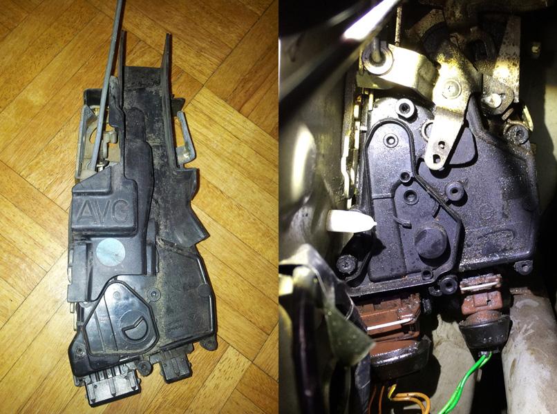

Ich habe nun hier ein Y4-Fahrertürschloss auf dem Tisch zu liegen (Danke Matthias / Ecktown Elch) und eins fällt mir direkt auf: nicht nur, dass die Türfalle viel sauberer ist als bei meinem – dieses Schloss hat auch die Abdeckung, die man an Stefans Y3-Schloss sieht; die bei meinem Schloss komplett fehlt (auf dem Foto deutlich sichtbar). Der obere Bereich scheint mir sowas wie der Schacht für die Seitenscheibe zu sein – wodurch sich einiges erklärt:
- erstens scheint an der Tür schon mal das Schloss draußen gewesen zu sein, warum auch immer.
- zweitens ist wohl die fehlende Abdeckung der Grund, warum Wasser und möglicherweise auch Dreck in den von oben ungeschützten Schlossmechanismus eingedrungen sind und zu den Problemen geführt haben.
Der Grund, warum die Abdeckung nicht mit eingebaut wurde, ist auch naheliegend: mit montierter Abdeckung ist es vermutlich weitaus schwieriger, die Gestänge vom inneren Türöffner und vom Schließ-»Nubsi« wieder einrasten zu lassen.
Beim neuen Schloss ist nicht nur die Türfalle sauber, der gesamte Mechanismus hat überhaupt kein Fett, geschweige denn Dreck; nirgendwo ist irgendwas geschmiert. Scheint mir auch nicht nötig zu sein, denn es gibt hier nichts, was sich ineinander bewegt; hier stoßen nur Hebel aufeinander. Alles funktioniert im Trockentest bestens.
Sobald es draußen milder wird, werde ich umbauen …  ich bin gespannt, wie das alte Schloss aussieht, wenn ich es draußen habe. Die elektromechanische Einheit unten (ZV-Stellmotor sowie die Schalter für die ZV und zur Türstellungs-Zustandsmeldung) dürfte sich zwecks Untersuchung nicht so leicht öffnen lassen – da ist alles miteinander vergossen.

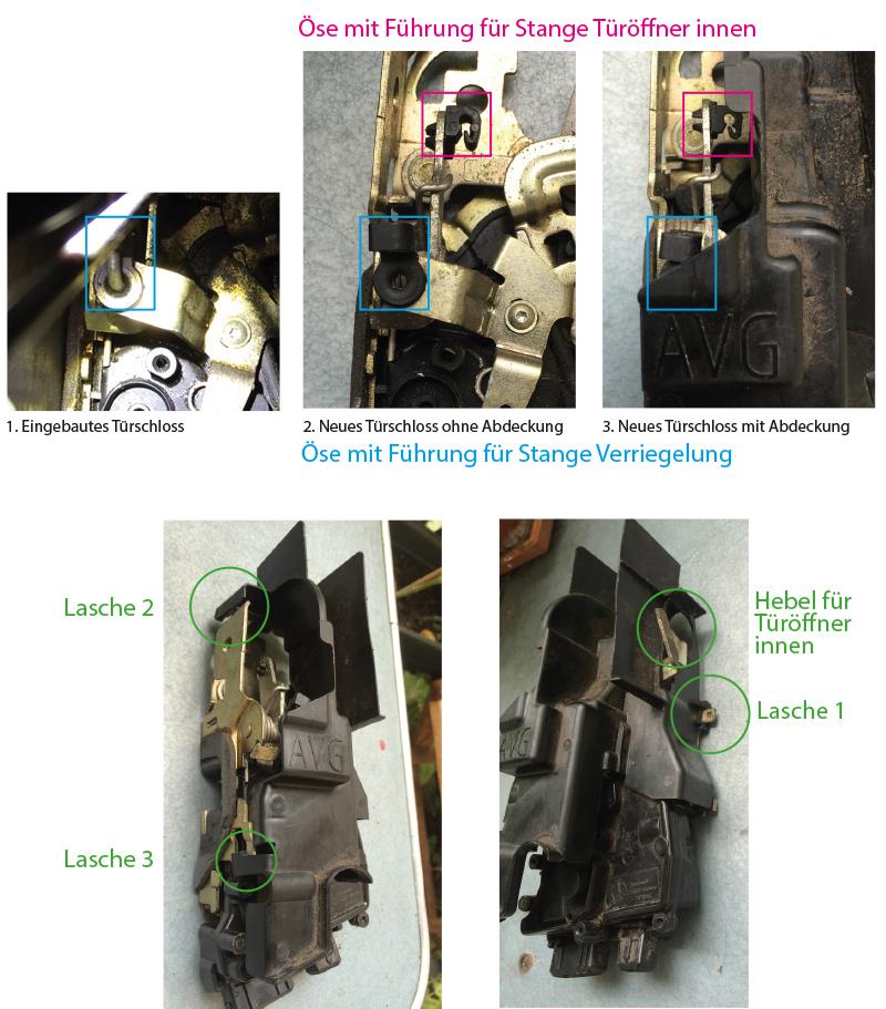

Bevor der nächste Wintereinbruch kommt, wollte ich mich dann mal an das Austauschen des Türschlosses machen.
Ich hab da aber noch etwas Bammel, ob mir das Ein- und Ausfädeln der Gestänge für den inneren Türöffner und den Verriegelungsknopf gelingt. Wie Marcel ja weiter oben schon schrieb (wann werden hier eigentlich endlich wieder Posting-Nummern eingeführt?), ist das fummelig, aber machbar.
Ich frage daher noch mal in die Runde:
  • Da es ja wohl kaum möglich sein wird, die beiden Stangen im Türinneren bei aufgesetzter Abdeckung auf die Hebel aufzusetzen und zu arretieren – man kommt wegen der Kappe mit den Fingern nicht an die Ösen – muss das ja wohl bei ausgebautem Schloss passieren?
  • Oder ist es möglich, die Abdeckung bei eingebautem Schloss aufzusetzen? Ich bezweifle das, da die an mehren Stellen (siehe Bild) in der Reihenfolge 1-2-3 über Laschen gezogen werden muss und zusätzlich über den Hebel des Außentürgriffs gefädelt werden muss. Wobei … ich hab das Aufsetzen der Abdeckung jetzt ein paar mal bei ausgebautem Zustand geübt … könnte gehen. Ich will aber nicht das Schloss eongebaut haben, um später festzustellen, dass ich die Kappe nicht drüber bekomme (das könnte nämlich der Grund sein, warum bei meinem XM diese Kappe fehlt.
Marcel, kannst Du meine Ausführungen bestätigen oder hat da sonst jemand noch sachdienliche Hinweise?

Es ist schon eine Weile her, dass ich an dem Schloss war. (Seit ich die neuen Motoren drin habe, funktioniert die ZV so gut, wie nie zuvor) Ich kann mich aber daran entsinnen, dass die Abdeckung nur gesteckt ist, und sie im eingebauten Zustand, demontier und montierbar ist...
Hallo Holger,
Ich habe das neue Schloss mitsamt aufgesteckter Abdeckung eingebaut. Das weiß ich noch ganz sicher.
Die Betätigungsstange zum Türöffner innen habe ich nicht am Schloss ausgehängt, sondern am Türöffner. Und dann das Schloss samt der Stange mit etwas Geschick aus der Tür manövriert und dann wieder rein. Probier es mal so!
Türschlösser sind ja immer so eine Sache. Richtig geärgert hat mich mal eines an einer alten A-Klasse. Und auch bei den meisten anderen Autos, wo ich bisher ein Türschloss getauscht habe, war das ein ganz großer Mist. Aber beim XM war ich äußerst positiv überrascht. Kein Fluchen, keine blutigen Hände, kein Hammer oder langer Schraubenzieher als ultima ratio nötig ... was will man mehr :)
Gruß Marcel
vor 23 Stunden, TurboC.T. sagte:
Genauso hab ich es heute gemacht. Wenn man sich merkt, in welchem Winkel man das das alte Schloss ausbaut, geht es; auch wenn das neue wegen der Abdeckung etwas sperriger war. Und wegen des Seitenaufprallschutzes ist im Y4 weniger Platz als im Y3. Am meisten geärgert hat mich der Außentürgriff, dessen Nase nicht nur in den Öffnerhebel greifen muss, sondern auch hinter die Rückholfeder (sonst steht der Türgriff etwas ab), aber mit einem dünnen Schraubendreher und etwas Ruhe bekommt man den auch eingesetzt. Die Stangen für den inneren Türöffner und für den Verriegelungsknopf konnte ich unproblematisch einfädeln.
Wenn man den Schlosswechsel einmal gemacht hat, ist das alles keine große Sache mehr.
Als ich das alte Schloss draußen hatte, war auch klar, warum das im Winter Ärger machte bzw. zum Schluss die Mikroschalter nicht mehr korrekt arbeiteten: das Gehäuse sowie alle Hebel und Federn sind mit einer Dreckschicht überzogen, in manchen Ecken sitzt richtig viel, sodass nicht alle Hebel in ihrer Endposition sitzen konnten.
Ich denke mal, dass die Mikroschalter ansich wohl noch korrekt arbeiten (weil im geschlossenen Teil des Gehäuses untergebracht), aber über verdreckte Wellen und Hebel nicht mehr korrekt angelenkt werden konnten. Meine Versuche, das Schloss durch Fluten von außen mit diversen Mitteln konnte gar nicht funktionieren, da man den Dreck so nicht weg bekam, weil man nicht an die entscheidenden Stellen kommt. Ich bezweifle sogar, dass das Fluten vom Türinneren her etwas gebracht hätte, da man auch so den Dreck nicht rausgeschwämmt hätte, außer mit viel-hilft-viel.
In ausgebautem Zustand kann ich das Schloss nun reinigen und mir weglegen. Ich vermute sogar, dass es wieder funktionieren würde, aber ich habe bei solchen Bastelaktionen gerne schon was passendes zum Einbau zur Hand und deswegen ein anderes besorgt … man weiß ja nie. Brauchen werde ich es vermutlich nicht mehr … wann kommt schon noch ein XM mit fehlender innerer Schlossabdeckung?
Jedenfalls habe ich beide Anschlüsse wieder aufgesteckt und nun geht auch wieder die Tür-auf-Meldung und die Ansteuerung der ZV.
