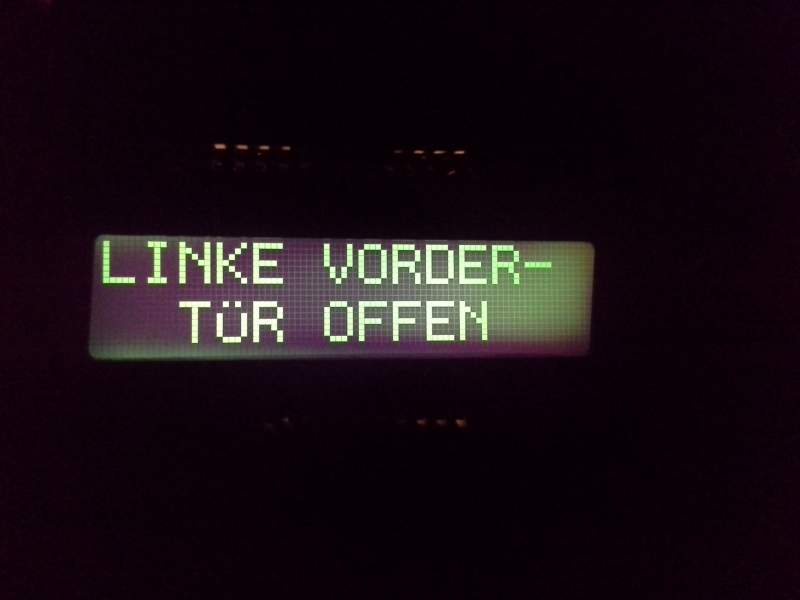

Hallo an die Experten.
Bin heute beim Reparieren zweier Klartextanzeigen über eine seltsame Sache gestolpert.
Mein XM ist auf deutsch eingestellt, die eine Anzeige die ich erfolgreich repariert habe zeigt auch brav deutshe Schrift an.

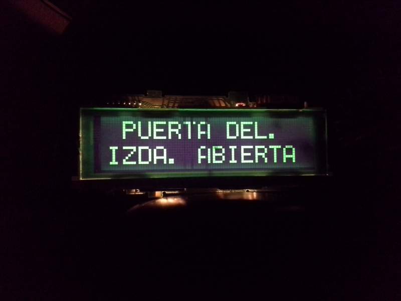

Die andere Anzeige zeigt Spanisch
Wie geht das denn?
Bin jetzt doch etwas verwundert.
Gruß André
P.S. es handelt sich hier um Y4 Anzeigen

Nachdem wir ja wissen, es gibt unterschiedliche belegte Sicherungskästen,
gehe ich auch von unterschiedlichen Anzeigen aus.

Na Schalter sind es nicht aber im Sicherungskasten sind ein paar Sicherungen lt. Bedienungsanleitung zu stecken oder zu entfernen um die gewünschte Sprache einzustellen.
Und da liegt ja der Hase im Pfeffer.
Bei meinem XM sind die Sicherungen lt. Bedienungsanleitung auf Deutsch eingestellt.
Das zeigt auch meine Anzeige an.
Wenn ich jetzt nur die Anzeigen tausche, also nichts an den Sicherungen verändere dann habe ich bei zwei Anzeigen (meine originale und eine der reparierten) deutsch und bei der dritten eben Spanisch.
Da ist der Haken.
Gruß André
