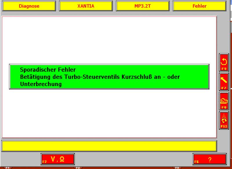

So, hab doch noch eine kleine Niederlassung in meiner Gegend gefunden, die den Speicher auslesen konnte.
Permanent ist das schon mal nicht. Die Lampe leuchtet nicht immer. Interpretiere ich das richtig ? Das Turbo- Steuerventil kann selber defekt sein, oder das Kabel ?
Ist das das Steuerventiel (roter Kreis) ?
Ja, das sollte es sein. Meins steigt immer im Sommer aus, wenn der Wagen länger als 5 min im Leerlauf läuft bei Temperaturen über 27°C. Wenn man losfährt geht die MKL fast sofort aus. Wenn Du noch einen TCT hast dann bau das Ding doch mal testweise um.

Hab das Steuerventiel getauscht. Bis jetzt ist die Mkl nicht mehr an gegangen. Mal sehen ob es so bleibt.
